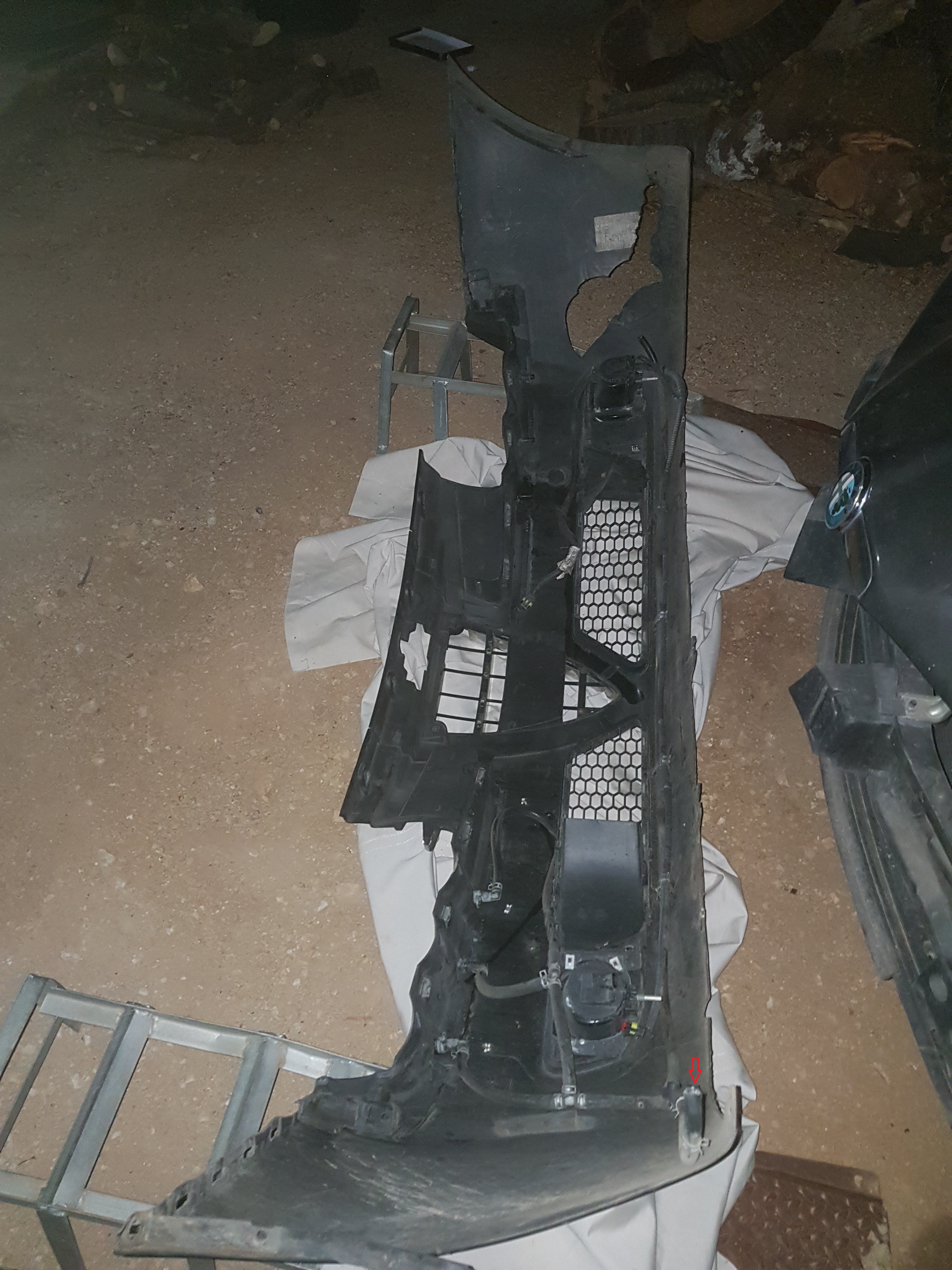

petard ,pres de 800balles le phare !! sinon faut les 2 pares en h7 et tout changer .trop de boulot moi midas m'avait casse le correcteur d'assiette en changeant les triangles et ss me le dire bien sur . -
Showroom Alfa 159 2.0 Jtdm 170 TI
sujet a répondu à un Blastrax de giulietta06 dans Showroom Alfa Romeo Online
la traverse est spe cifique puis le xenon est piloté par un correcteur d'assiette cote conducteur (avt et essieu ar) en liaison avec le triangle superieur visible en haut de l'aile donc le phare h7 n'est pas compatible au systeme et l'alimentation non plus puisque il y a un ballast pour chaque phare . il y aura des defauts obd et le fusible ...? on trouve des phares xenon d'occas.. j'en avait vu avec gogole . moi ,je regarderai sur eper les references pour rechercher les bonnes pieces aiu moins cher . quitte a racheter une caisse entiere a la casse ,des fois ca revient moins cher. j'ai eper sur mon pc ,avec le vin donné en mp je peux doinner les refferences de la bete -

et aussi a droite le connecteur de lave phare a deposer avant la depose du pare choc .
