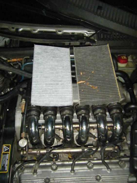

  1. Aujourd'hui, mini tuto sur le changement de filtre à air car ça n'est pas compliqué, mais c'est bien relou! Alors pour les néophytes, un filtre à air, c'est ça : Objectif : changer le filtre à air de la 156 2.0 JTS Difficulté de l'opération : 1 / 10 (dès lors que vous avez une main qui fonctionne et que vous connaissez le sens pour visser / dévisser) Pénibilité de l'opération (pour ne pas dire cassecouillité) : 20 / 20 (pour vous donner une idée, c'est comme essayer de changer la couche de votre enfant en passant par la serrure de la porte. Vous voyez? Voyez pas? Essayez, vous allez comprendre...) Sur la 156 2.0 JTS, comme sur toutes les 156 je crois, la boite du fàa est derrière le phare avant gauche, devant la boite à fusibles Vu du dessus, ça donne ça : On commence par retirer le cache de la boite à fusibles et ensuite on va s'attaquer aux collier de serrage du conduit d'admission d'air, au niveau du débitmètre Les colliers sont là (flèches jaunes) : Il n'y a plus qu'à pousser légèrement, sans forcer, l'admission. On voit le débitmètre que l'on débranche. Il faut ensuite dévisser les 3 vis de maintien du capot de la boite à air (3 flèches) : Et c'est là qu'il va falloir vous armer de patience car le retrait du capot avec le débitmètre est une chianli pas possible car il vous manque 2cm pour passer l'envergure de la pièce, quelque soit son sens. Après avoir essayé toutes les positions (façon casse tête chinois), après une vingtaine de jurons dans différentes langues et en serrant les dents, on y arrive. Les plus téméraires enlèveront le tuyau d'eau du radiateur... moi j'avais pas envie de provoquer des fuites sur le refroidissement pour un simple filtre à air! Bref, on obtient ça : D'ailleurs, on remarque que sous le débitmètre, il y a 2 pièces métalliques vissées autour, et qui se chevauchent... si quelqu'un sait me dire à quoi ça sert, je suis preneur! D'autant que ça ne fait pas le tour, il en manque un tiers. On accède donc à la boite et à son filtre : On retire le filtre. Un peu galère aussi vu l'espace, mais lui, possède une capacité d'écrasement qui est la bienvenue. J'en profite pour nettoyer le fond de la boite : Petite comparaison de l'ancien et du nouveau filtre : Mon nouveau filtre est grillagé dedans et dehors, il est donc plus rigide et donc plus pénible à rentrer mais ça passe. Il faut ensuite refaire les étapes dans le sens inverse : - galérer pour reposer le couvercle de la boite à air - revisser les 3 vis - rebrancher le débitmètre - repositionner l'admission d'air et resserer les colliers - remettre le cache de la boite à fusible - admirer la résultat!

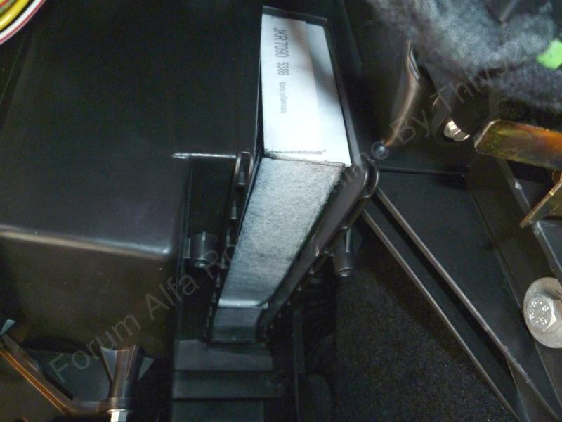

  3. Bonjour à toutes et à tous, J'ai profité du changement des 2 filtres de l'habitacle sur ma 156 2.5 V6 pour faire quelques photos, l'emplacement est le même sur toutes les 156 après 2002. Les fameux filtres sont situés sous le tableau de bord coté passager, derrière la boite à gants, pas très facile d'accès ! Défaire les 2 écrous de diamètre 10 pour déposer le cache. Déposer ensuite la petite trappe noire en enlevant les 3 vis de diamètre 5,5. Sortir les 2 filtres usagés du logement. Voici une référence possible concernant les filtres, il en existe évidement d'autres. Les filtres sont vendu par 2, choisir de préférence des filtres à charbon actif. Vous pouvez voir ici que le remplacement s'imposait ! Beurk ! Placer les 2 filtres neufs dans le logement en faisant attention au sens de filtration, il y a une ou plusieurs flèches sur le coté des filtres, l'air arrive par le devant du véhicule donc placer la pointe de la flèche vers soi. Il ne vous reste plus qu'à refermer la trappe avec les 3 vis, puis placer le cache avec les 2 écrous. Et voila, vous respirez à nouveau de l'air pur ! + Edit : Actualisations des photos disparues 07-08-2015 et 20-06-2017.

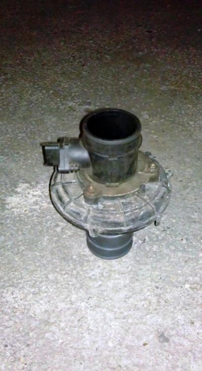

  4. Place maintenant au changement du filtre a air sur le 2.4 jtd version 175. Au passage on nettoie le débitmètre. Sur la version 136, il n'est pas nécessaire de démonter la batterie. Sur le 175 c'est obligatoire !! Pas de risque de perte d'infos, de code et autre heureusement. On a enlève le carter supérieur avec une clé de 10. (3 vis) On a enlevé la batterie (2 vis, clé de 10 pour les cosse + / -) et un écrou (que j'ai perdu) de 13 pour maintenir la batterie en place. On soulève le carter plastique sous la batterie. On enlève le clip de la durite au dessus du débitmètre avec un tournevis On dévisse le capot du filtre a air avec une clé a cliquet et un max de rallonge. C'est du 7. Une fois que tout est dévisser, on retire la durite et on enlève le capot du filtre a air avec le débitmètre. Faut pas rêver, c'est pas facile a faire. Le capot viré, on peut retirer le filtre a air et en mettre un neuf. ASTUCE : Couper la partie supérieur du filtre pour pouvoir le fermer correctement sans forcer comme un âne. Bon on s'occupe du débimètre : pour le retirer, clé de 10 et une pince multiprise pour dévisser les vis type TORX Pour le nettoyage, j'ai utiliser un nettoyant de frein. Surtout, pas de chiffon sur le débitmètre!!! Au passage, j'ai mis du nettoyant contact sur la connectique. Le débitmètre était comment dire... Horrible papier, bille de polystyrène, de tout je vous dit !! Pour remonter, ne pas oublier de graisser les cosses de batterie. Pour la durite, j'ai remis le collier a coup de pince multiprise. Prochaine étape le filtre a gasoil, il est pas mal a faire aussi.
