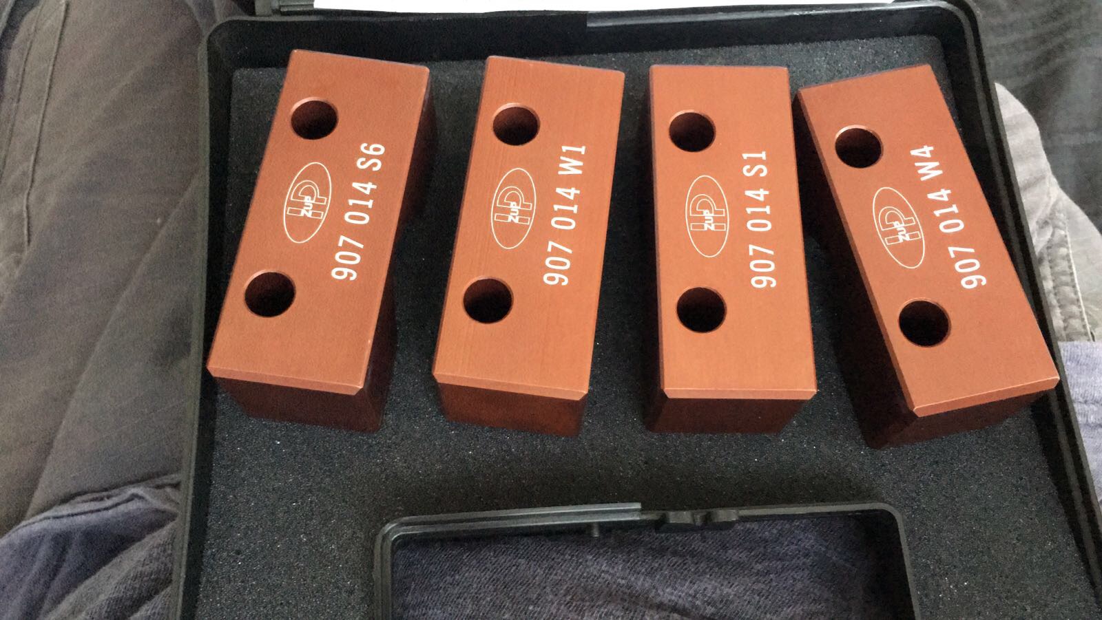

ALex95 Posté(e) le 2 Septembre 2017 Auteur Signaler Posté(e) le 2 Septembre 2017 Les outils qui vont bien 😊
ALex95 Posté(e) le 3 Septembre 2017 Auteur Signaler Posté(e) le 3 Septembre 2017 (modifié) Aujourd'hui j'avais un peu de temps j'ai précalé au pmh avec le comparateur, j'ai vérifié que les cales AAC se positionnes correctement. Un ami est venu avec sa clé à choc sans fil 😼😻👌 900nm en desserrage pour l'écrou de la poulie damper. Modifié le 3 Septembre 2017 par ALex95
dirty Posté(e) le 3 Septembre 2017 Signaler Posté(e) le 3 Septembre 2017 Nickel, j'ai fais pareil, une clé à choc basse pression, et le tour est joué, vu le couple, impossible manuellement. D'ailleurs, c est la seule solution fiable.

ALex95 Posté(e) le 4 Septembre 2017 Auteur Signaler Posté(e) le 4 Septembre 2017 On verra ca. Il faut que j’achète des vis pour les cales AAC et que j'enlève le cache courroie de distribution. J'ai une sorte d'entretoise que je n'ai pas encore enlevé pour le cache courroie.
dirty Posté(e) le 4 Septembre 2017 Signaler Posté(e) le 4 Septembre 2017 (modifié) Oui il te faut des vis plus longue, 1 cm environ. Pour les caches, tu en a 2 en métal,tu y accède par le passage de roue. Et celui de dessus bien sûr. Modifié le 4 Septembre 2017 par dirty
