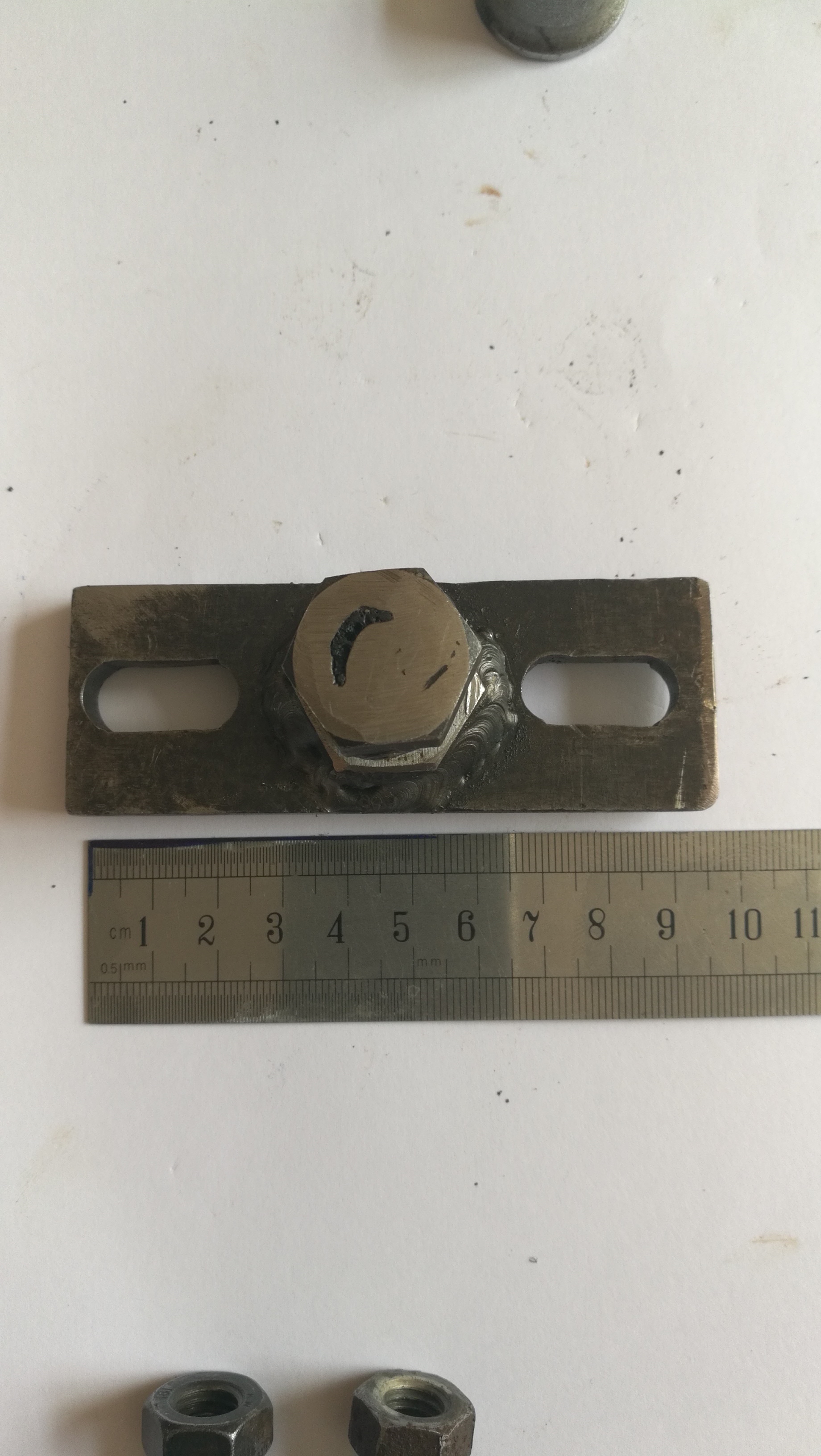

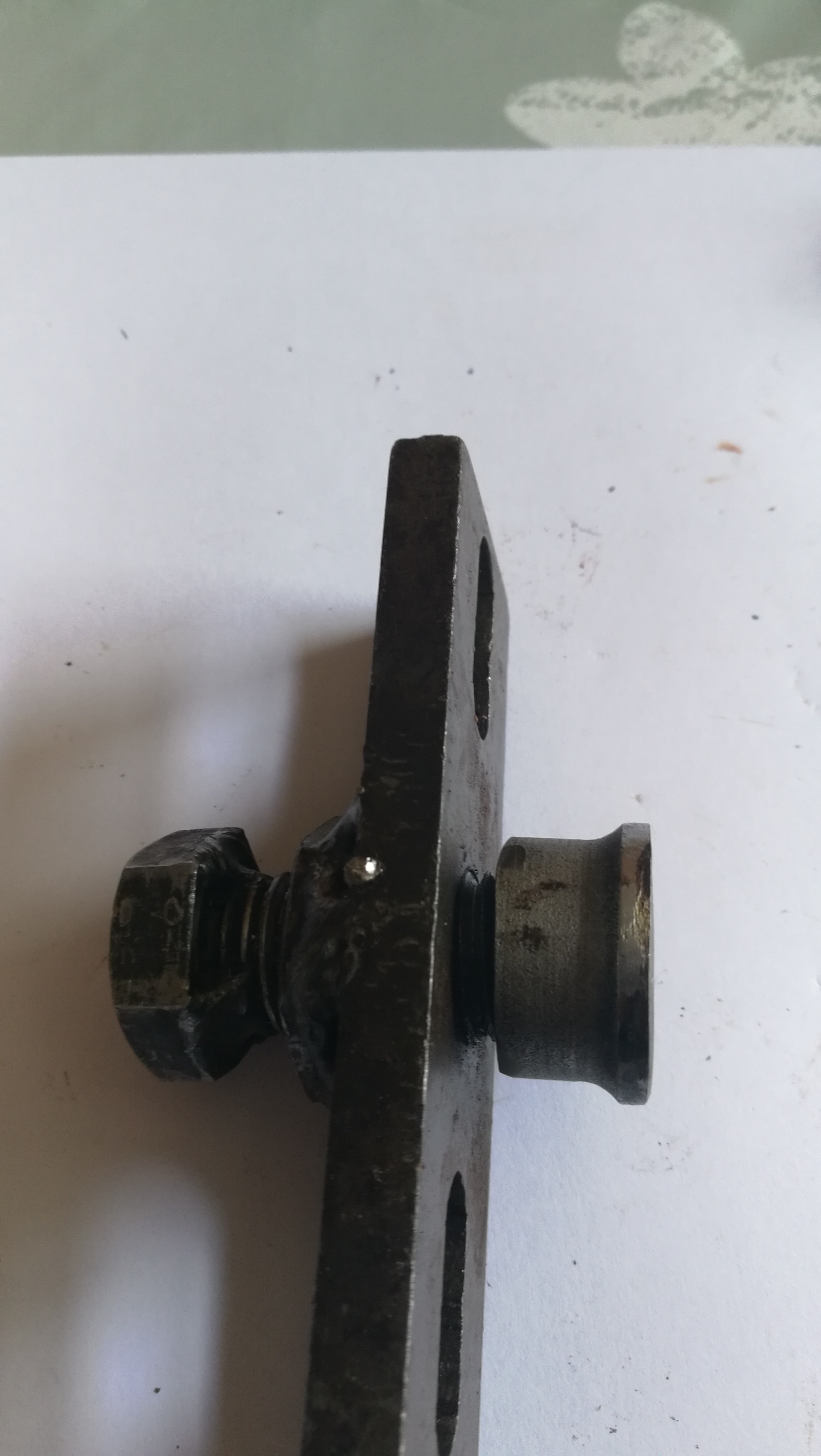

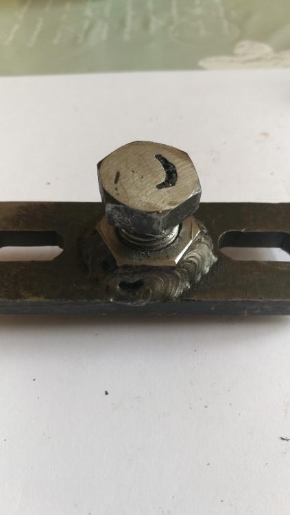

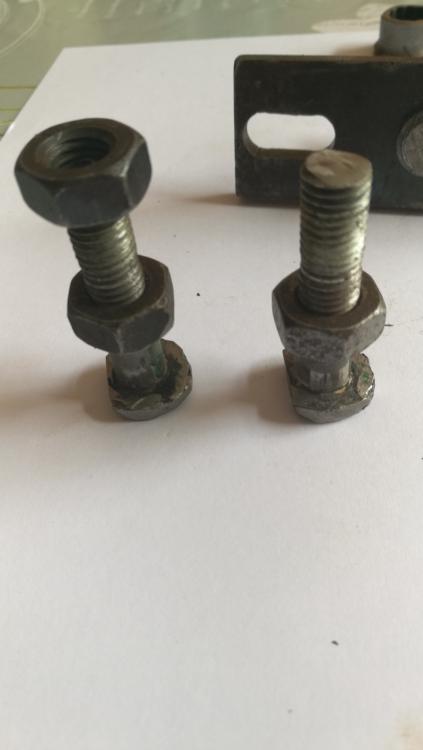

dirty Posté(e) le 11 Septembre 2017 Signaler Share Posté(e) le 11 Septembre 2017 Bon je vais faire du mieux que je peux; Il te faut une plaque de 8mm voir 10 en épaisseur. 95 x35 MM, une vis m16 de 35 MM et l'écrou à souder sur la plaque, tu peux taraudé la plaque aussi pour plus de force. Pour appuyer sur les arbres AAC j'ai pris une douille (acier tremper) que j'ai meulé puis ajuster pour éviter l'appui sur les poulies(fragile) j'espère que tu me suis. Ensuite il te faut 2 vis m10x45 qui vont servir à extraire la poulie. Pour une bonne prise j'ai chargé la tête de la vis avec de la matière (soudure) puis je l'ai ajusté pour qu'elle puisse s' insérer sous la poulie(vers le centre surtout pas à l'extérieur). Le positionnement de l'outil sur la poulie est un peu fastidieux, mais une fois que c'est en prise pas de soucis, c'est le problème quand le moteur n'est pas enlevé. Je suis ton intervention avec intérêt au cas où tu aurais un soucis. Lien vers le commentaire Partager sur d’autres sites More sharing options...

ALex95 Posté(e) le 10 Octobre 2017 Auteur Signaler Share Posté(e) le 10 Octobre 2017 (modifié) Salut, Ce matin j'ai enlevé les poulies + un galet + galet tendeur. Je vais devoir changer les joints AAC car 2 suintes fortement... du coup de l'huile sur les poulies et un peu sur la courroie, pas top du tout. Voici les photos. Dirty merci pour le plan j'ai pu faire l'extracteur!!! Modifié le 10 Octobre 2017 par ALex95 Lien vers le commentaire Partager sur d’autres sites More sharing options...
