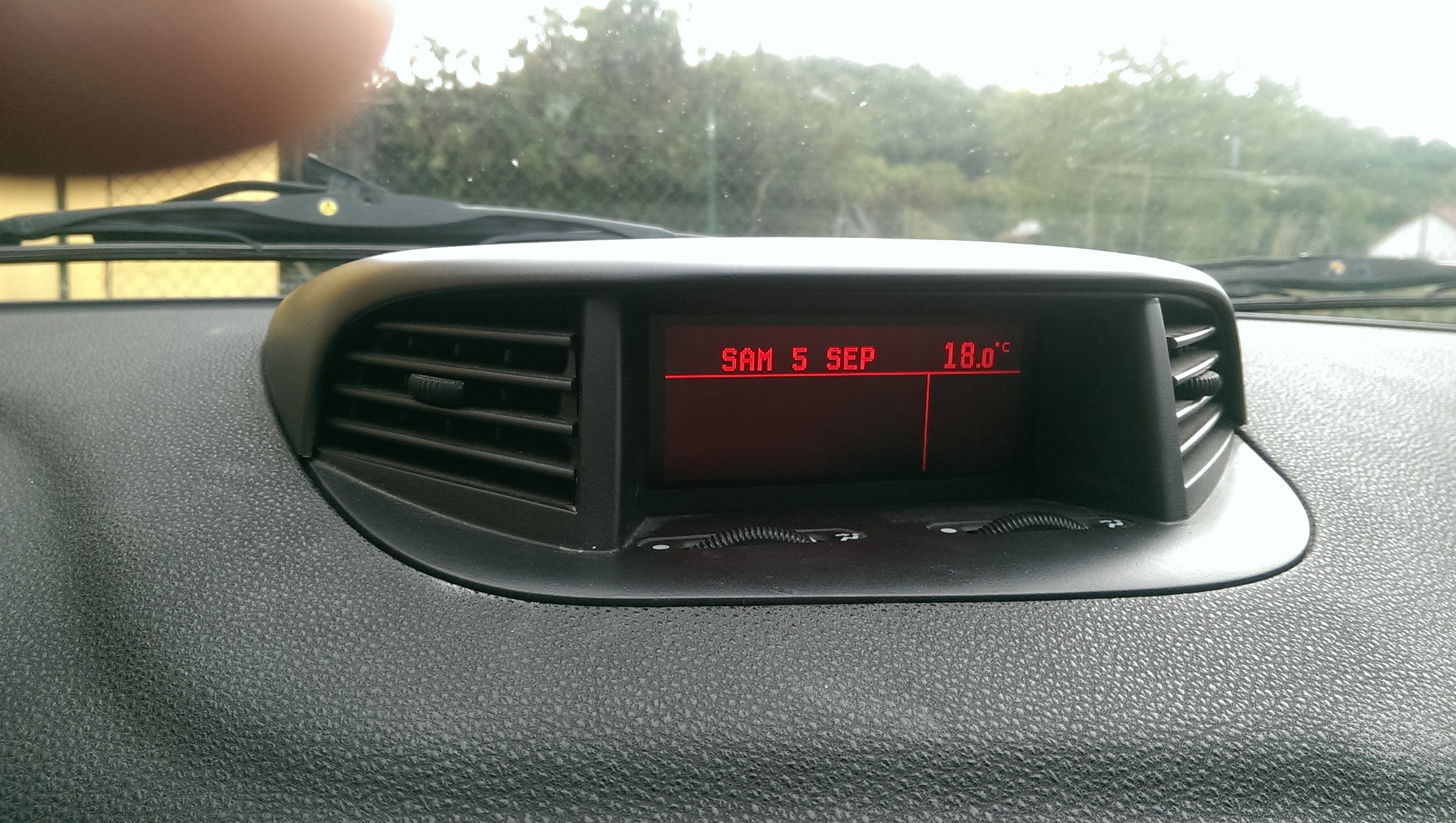

Luciferatus Posté(e) le 6 Septembre 2015 Signaler Posté(e) le 6 Septembre 2015 Bonjour à tous les Alfistes je suis de retour après quelque temps d'absence, et un ordinateur de bord qui refonctionne après changement de la dalle et soudure sur la carte électronique, comme l'a fait Jalien, mais la résistance a été soudée par un pro réparateur tv électroménager (,pas évident de trouver quelqu'un qui ait voulu prendre mon affaire) moyennant une dizaine d' euros, maintenant tout marche comme aux premiers jours de la voiture,pour le démontage j'ai du libérer le câble derrière la boîte à gants...et le couvercle aération sur le compartiment de l'odb a été forcé par les anciens propriétaires de la voiture... Le couvercle arrière ne tient que par une visse btr...

Luciferatus Posté(e) le 6 Septembre 2015 Signaler Posté(e) le 6 Septembre 2015 Voila qui est intéressant puisque ton lien propose un tarif bien inférieur à celui de chez minitools. Je vais commander chez eux.Oui c'est assez rapide une semaine environ Je pensais que ça venait de Angleterre mais ça vient de Hongrie d'après le suivi La poste, seul bémol c'est qu'il n'y a pas de schémas pour la soudure, pour ma part j'ai du récupérer des photos prises par Jalien sur le poste: http://www.alfaromeo-online.com/forum/topic/13446-tuto-démontage-de-lodb-156-sw/?page=9. Je les ai trouvé en page 6 et10 et le réparateur qui me la soudé l'a fait comme sur la page 6 directement sur la capacité. Bon il faut dire qu'il est bien équipé , il m'a laissé voir et c'est très propre. Perso je m'y suis pas risqué je n'y vois rien tellement c'est miniaturisé....
