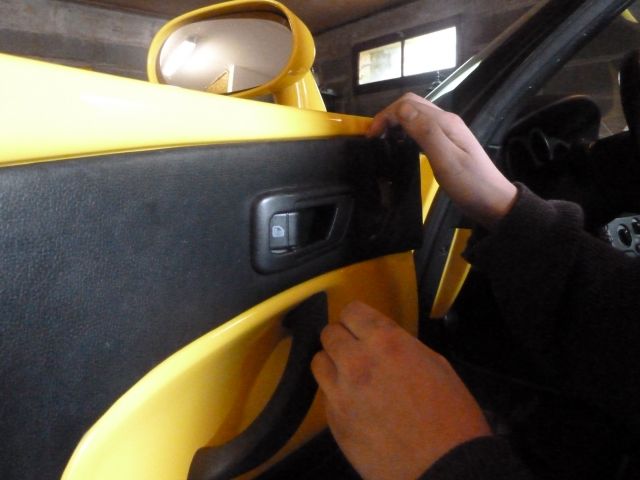

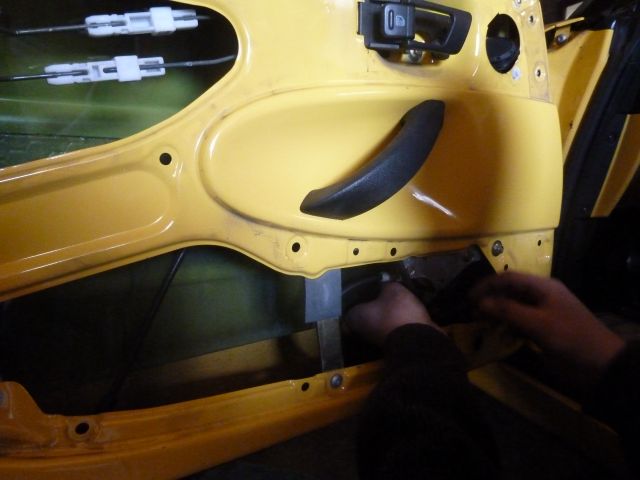

Nofioul Posté(e) le 14 Avril 2012 Auteur Signaler Posté(e) le 14 Avril 2012 (modifié) Petit après-midi sympa chez Papa_marco afin de régler une vitre de Pikachu. J'ai bien fait de lui amener, je n'aurais jamais eu la patience pour un merdier pareil, d'autant qu'une butée de réglage s'était barrée dans la porte, ceci expliquant que la vitre se barrait en couille par rapport à la capote. Papa_marco a une patience d'horloger pour des petits trucs comme ça. Il serait capable de faire un examen gynécologique à une mouche sans s'énerver. Ceux qui veulent démonter des panneaux de porte de barquette, ça va, désormais on sait faire.... Modifié le 14 Avril 2012 par Nofioul

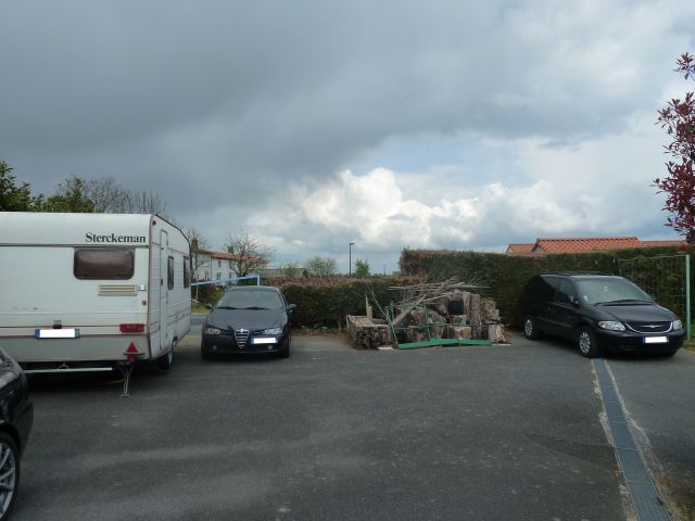

Papa_Marco Posté(e) le 14 Avril 2012 Signaler Posté(e) le 14 Avril 2012 Comme vous pouvez voir, on peut faire un rasso chez moi, tous rentre. Et au pire, il y a aussi la pelouse après et au pire du pire, il y a 2 parking à coté et un grand terrain interdit au voiture ou les manouches se mette tous les ans "Nofioul a écrit: Il serait capable de faire un examen gynécologique à une mouche sans s'énerver" J'ai malheureusement les doigts trop gros donc je le laisse à ma femme. Aille ouille, non j'ai rien dit :blush:
Nofioul Posté(e) le 14 Avril 2012 Auteur Signaler Posté(e) le 14 Avril 2012 En tout cas merci. Petit bruit d'air au retour, mais ça on est habitué, ça le fera tout le temps. En tout cas tes gamins étaient ravis de voir Pikachu en vrai.
Papa_Marco Posté(e) le 14 Avril 2012 Signaler Posté(e) le 14 Avril 2012 (modifié) C'est vrai. Pour le bruit d'air, j'y ai repensé et en 1/4h je peut remonter un peut la vitre par le réglage fin mais il faut attendre un peut que le coin du joint et repris un peut la forme quite à le faire en plusieurs fois car comme tu à pu voir, je n'atait pas totalement satisfait du résultat. Mais cependant, Alouette va roulé au sec sous les goutes maintenant. C'est vrai que mes enfants tiennent un peu de moi la preuve: avant: après et les deux grand ont dèja conduit toute nos voitures et ils adorent Modifié le 14 Avril 2012 par Papa_Marco

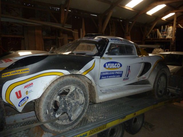

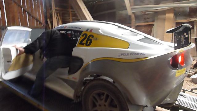

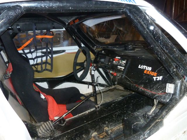

Nofioul Posté(e) le 23 Avril 2012 Auteur Signaler Posté(e) le 23 Avril 2012 (modifié) Nofioul encore fourré dans une grange cet après-midi..... Visite chez le champion de l'Ouest de course sur Terre, P. Bouchenoire.... Coque de Lotus Exige, base moteur de 405 MI 16 préparée qui sort un peu plus de 250 chevaux. Modifié le 23 Avril 2012 par Nofioul
Ndo Posté(e) le 23 Avril 2012 Signaler Posté(e) le 23 Avril 2012 Faut pas se trouver juste derrière l'échappement et vouloir respirer à plein poumon quand il donne des petits coup de gaz.
Invité Kangourou24 Posté(e) le 23 Avril 2012 Signaler Posté(e) le 23 Avril 2012 Une après-midi surement agréable et instructive
Papa_Marco Posté(e) le 23 Avril 2012 Signaler Posté(e) le 23 Avril 2012 Et anti tabac aussi non? Quelle est le chassis de base?
tiwi13 Posté(e) le 23 Avril 2012 Signaler Posté(e) le 23 Avril 2012 Excellent !!! Par contre c'est normal cette fumé ??
Nofioul Posté(e) le 23 Avril 2012 Auteur Signaler Posté(e) le 23 Avril 2012 Pour le châssis, je n'en sais rien et pour la fumée, je pense qu'il devait y avoir de la flotte dans l'échappement. Il a gagné une course hier dans le 87 et est revenu avec le plateau et la caisse hier soir tard. C'est un gros bricoleur, par contre il fait préparer ses moteurs par un spécialiste. On a aussi causé petite bécane car il a retapé une Honda 125 de 1979. Sa grange aurait plu à Papa-marco: Des vilos et des bielles tordues, gardées en souvenir, un peu de tout comme matos.... Autre chose: C'est un ancien alfiste et il pense acheter une Giulietta essence pour sa femme. Il a donc fourré le nez sous le capot de la Mito pour voir comment c'est foutu un Turbo MA.

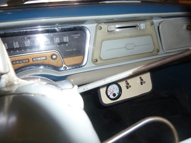

Nofioul Posté(e) le 24 Avril 2012 Auteur Signaler Posté(e) le 24 Avril 2012 Spécialement pour Kbass qui réclamait des photos du support de mano de Pénélope.... Ca marche aussi dans le noir avec les veilleuses... Le truc c'est l'éclairage du TDB qui ne fonctionne pas. J'ai commencé à sortir le TDB mais le câble de compteur me fait chier. Avec la voiture fourrée dans l'obscurité de la grange et qu'on ne peut pas sortir à cause de la météo apocalyptique. Je remets la suite à demain.
Invité Dany01 Posté(e) le 24 Avril 2012 Signaler Posté(e) le 24 Avril 2012 ça donne bien et ça se fond dans la masse ... a quoi serve les inters ?
Nofioul Posté(e) le 24 Avril 2012 Auteur Signaler Posté(e) le 24 Avril 2012 Celui de gauche à actionner les essuie-glaces et celui de droite n'a pas encore de fonction mais il servira très certainement de bascule pour les deux postions de klaxon (je le remplacerai dans ce cas par un inter 3 positions que j'ai récupéré et qui provient du tableau de bord d'un bus des années 60. Il n'y a plus que la position "ville" qui fonctionne pour l'instant (un son plus faible). Les interrupteurs d'origine du combinateur ne fonctionnent plus. Je pense savoir pourquoi, mais vu le merdier que c'est pour démonter le combinateur, je préfère ne plus y toucher. Je vais devoir aussi m'attaquer à la peinture du compartiment moteur. Pas de rouille perforante pour l'instant, que du superficiel, mais je préfère prévenir. D'ailleurs, je suis perplexe sur le traitement à utiliser avant peinture. Pour le reste, mes craintes de chauffe du moteur étaient complètement infondées. Le LDR atteint 60/70° maxi, peut-être qui'l y a 10° de plus au bloc moteur étant donné que la sonde est montée sur une durite (le calorstat n'est pas monté, il traine dans un tiroir pour l'instant). Il y a encore du boulot pour qu'elle soit neuve....
