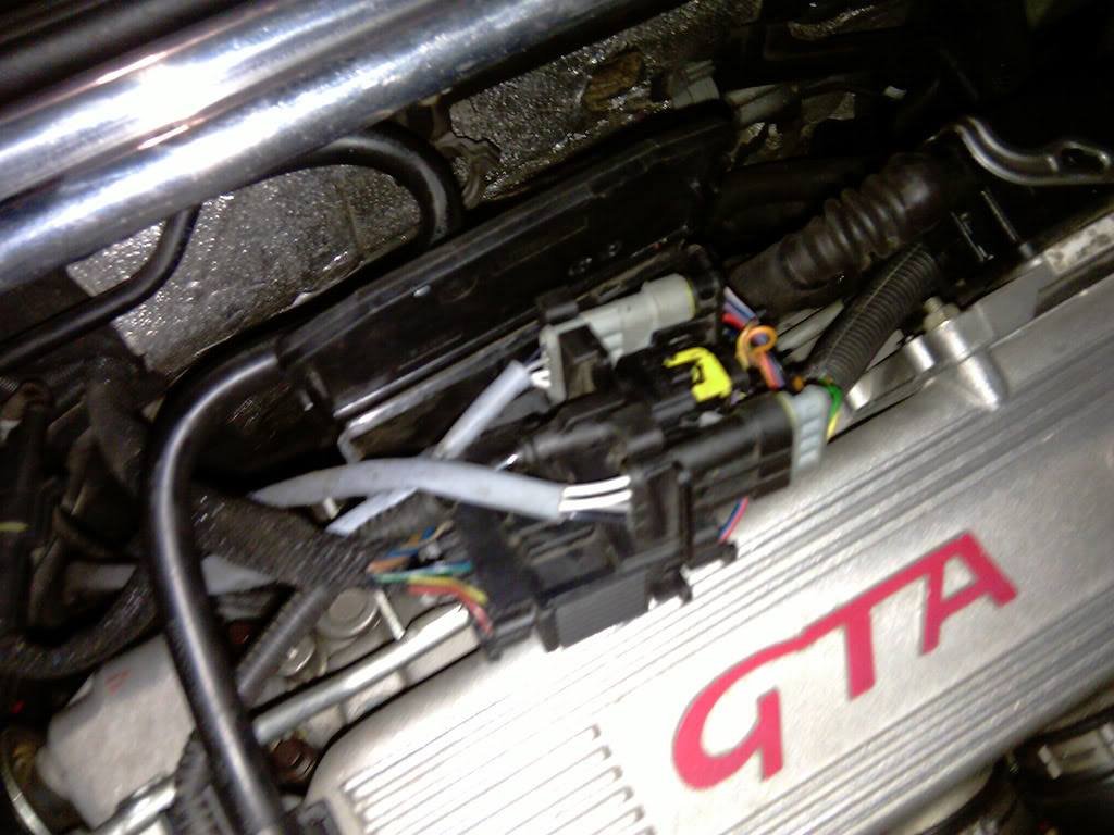

La mise à l'air c'est le tuyau qui redescend sur le coté; c'est bouché sur le porsche, mais cela se rajoute(ça empèche pas de fonctionner)
Odeux à Aubagne est très bien il paraît........
Oui clem nous sommes pas loin ! Tu es sur qu'il y a un tuyau, pas vu !
Modifié par MACfranclar
J"avais fait l'étude pour le projet il y a presque 1 an (déja) pour comparer si c'était les même car le modéna est cher; c'est du bosch tous les deux ; le connecteur est le même mais le porsche n'as pas le tuyau noir sur le coté; regarde sur le forum y a les ref à prendre chez porsche et j'ai du mettre le lien pour les pap;j'ai pas mon pc ; donc je ne peux pas de remettre le lien (de mémoire fvd quelque chose...)

Pour les pap. Ref : Porsche 997 605 115 01 ou 948 605 115 03
Par contre pour la mise à l'air, c'est aussi bouché sur nos GTA !

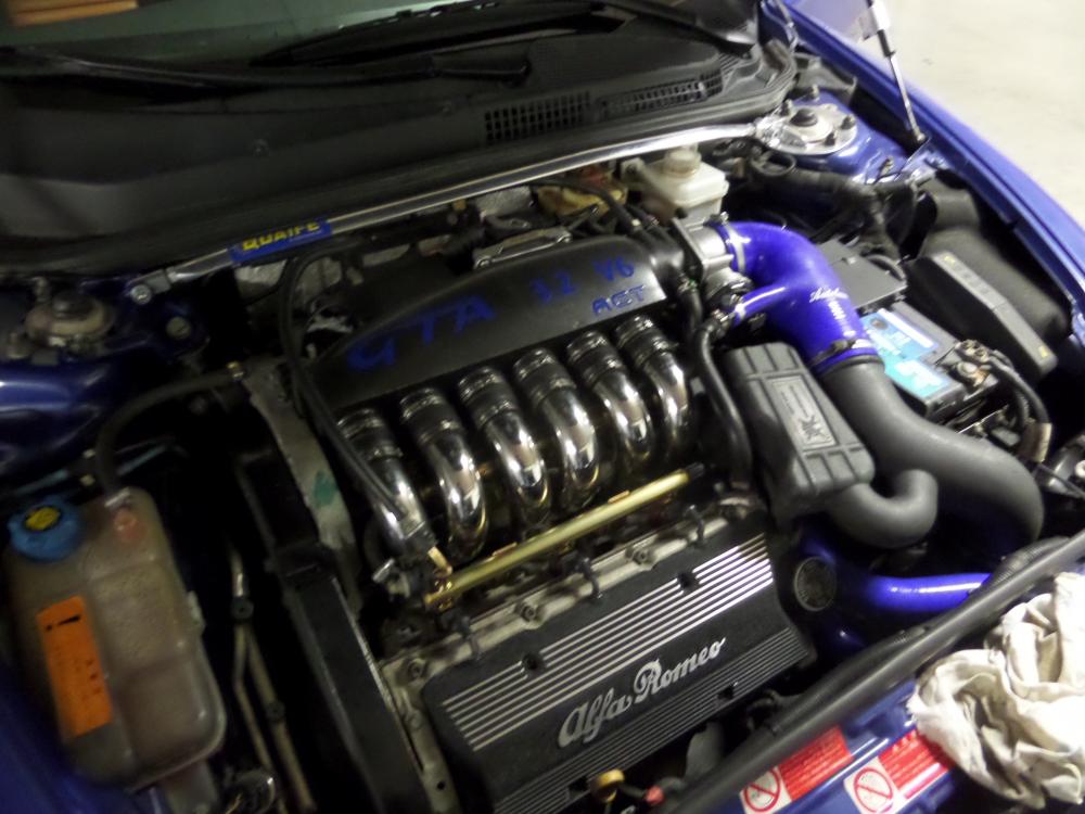

Bonjour à tous,
je viens de faire monter un plènum en carbone et un pap  de F360, et j'ai un message d'erreur sur ODB " avarie système contrôle moteur ",d'après mon garagiste, après passage à la valise, le boitier électronique ne reconnait pas le pap, mais le ralenti est correcte et l'accélération aussi.Je dois faire la reprogrammation le 16 novembre pensez vous que çà va régler mon problème de message d'erreur ?
Bonjour à tous,
je comprends pas ton soucis; et ta carbu ne doit pas être au top avec le pap!
je trouve un peu dommage qu'avec ton pap, tu gardes le résonateur; cela bride un peu
vu la couleur de ton vase, regarde pour le changer, ça vaut 35 euros et on en trouve encore chez alfa; avec le temps il a tendance à durcir et fissurer; j'ai changé le mien y a 3 mois
Bizarre je n'ai pas rencontré ce problème
As tu procédé à un reset?
Concernant l'AFR, l'écu régule très bien. Ça fait 2 ans que je tourne avec un Pap F360.
Certes la reprog optimise l'ensemble
Le résonateur va être viré bientôt,  qu'entends tu par un reset, freelancer...?
la procédure est simple, tu peux le faire toi même :
1) Débrancher la batterie 45 min
2) Rebrancher la batterie
3) Démarrer et laisser tourner le moteur SANS TOUCHER L'ACCELERATEUR 15 min
4) Eteindre le moteur 10 min
5) Allez faire un tour
Bon alors.........le reset du boitier à été fait à la valise par mon garagiste et pour le branchement des sondes ça ne vient pas de là puisque ça vient du pap !
