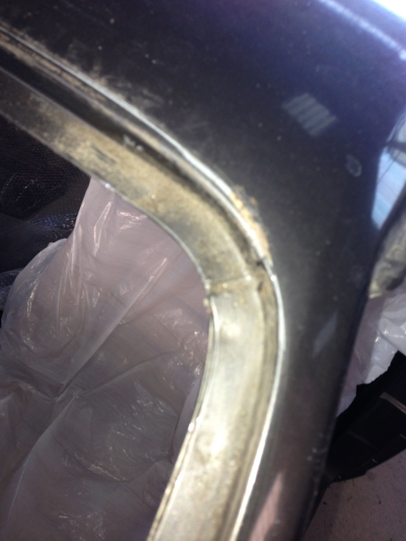

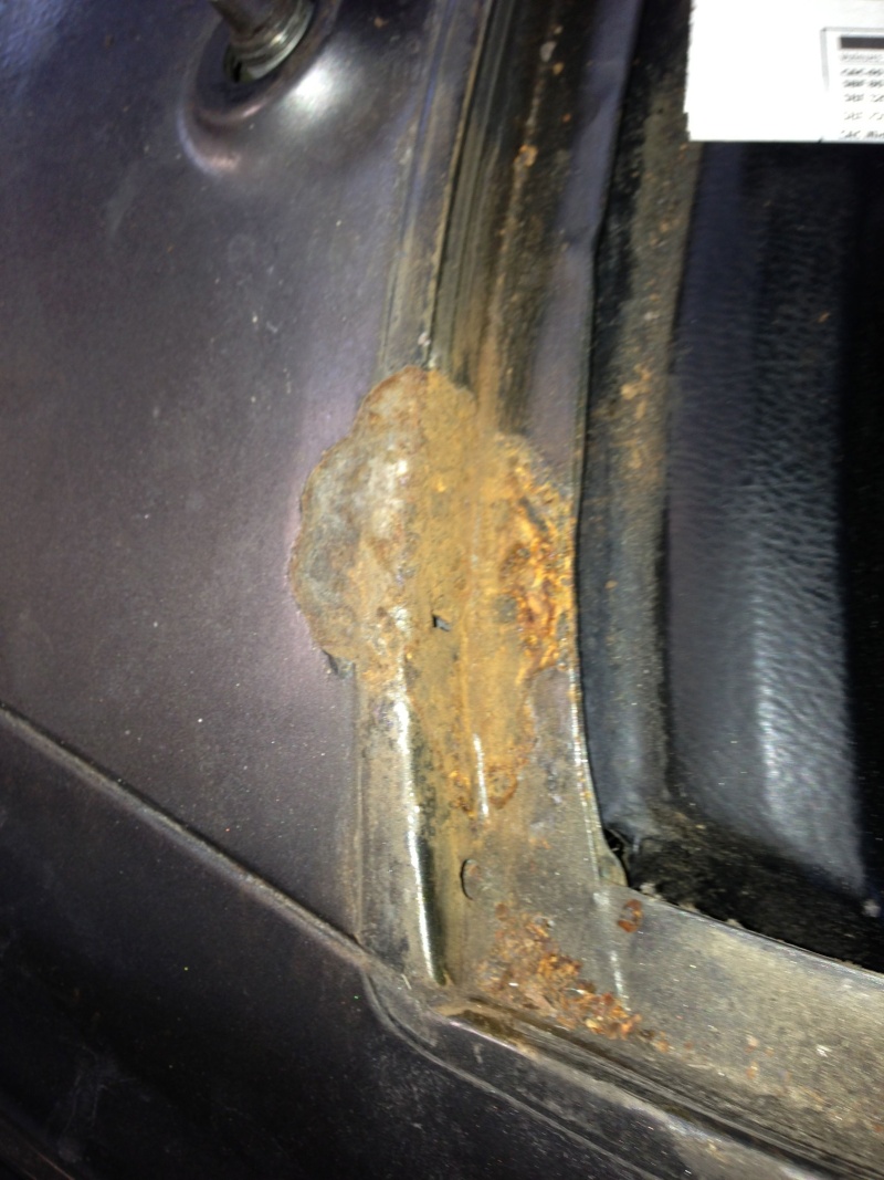

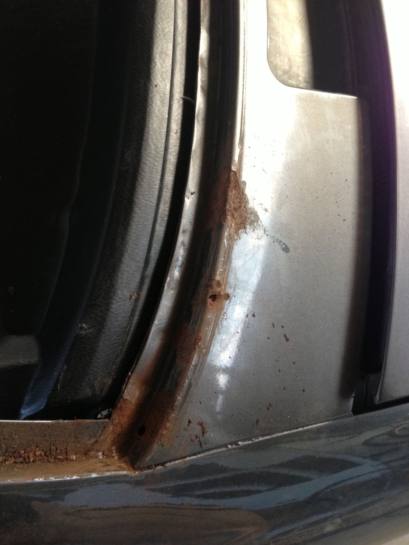

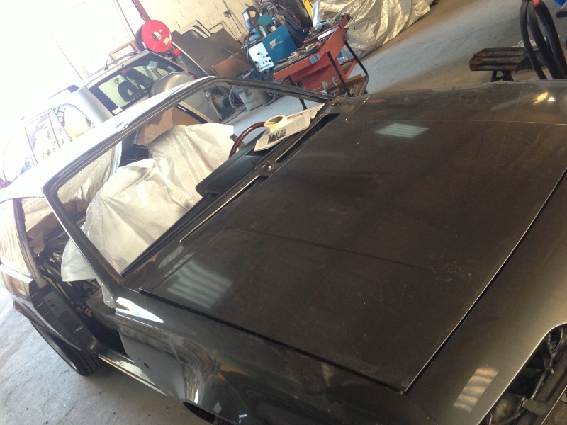

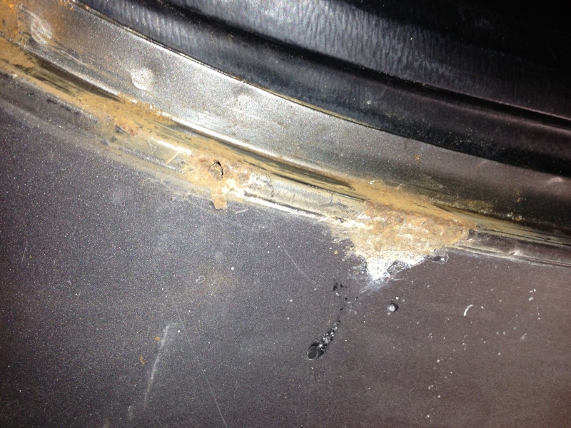

Forza!!! Posté(e) le 23 Novembre 2012 Auteur Signaler Posté(e) le 23 Novembre 2012 Pare brise déposé et plutôt une bonne surprise car c'est loin d'être catastrophique!!! Photos ce soir!

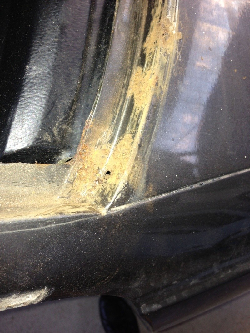

Forza!!! Posté(e) le 23 Novembre 2012 Auteur Signaler Posté(e) le 23 Novembre 2012 Coté passager Bas de pare brise coté conducteur
Alfajedi Posté(e) le 23 Novembre 2012 Signaler Posté(e) le 23 Novembre 2012 Moi je ferai une découpe et une prothèse comme pour mon Sprint, c'est quand même assez étendu.
Forza!!! Posté(e) le 23 Novembre 2012 Auteur Signaler Posté(e) le 23 Novembre 2012 Je verrai ce qu'il a prévu de faire, je lui fait confiance!
Alfajedi Posté(e) le 23 Novembre 2012 Signaler Posté(e) le 23 Novembre 2012 N'hésites pas quand même à lui en faire faire un peu plus tant que ça reste dans ton budget, ça sera toujours ça de moins à refaire plus tard.
Nofioul Posté(e) le 23 Novembre 2012 Signaler Posté(e) le 23 Novembre 2012 +1. Surtout que les baies de pare-brise, ça à l'air d'être la spécialité (on vous tiendra au courant de la resto du GTV du copain du vendredi soir avec Papa_marco). Faut pas rigoler avec ça, car c'est de la flotte qui rentre dans l'habitacle et qui peut pourrir un plancher très rapidement.
Forza!!! Posté(e) le 23 Novembre 2012 Auteur Signaler Posté(e) le 23 Novembre 2012 ah mais ça va être refait ce carrossier ne pratique pas le choucroutage! C'est pour ça je n'ai pas pût lui demander mais je sais que cela sera ça car c'est aussi ce qu'il a prévu pour les joues d'ailes

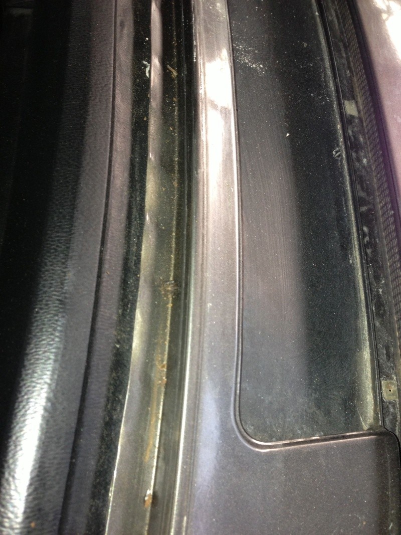

plouc1966 Posté(e) le 24 Novembre 2012 Signaler Posté(e) le 24 Novembre 2012 C'est intéressant ces photos , une des principales cause de pourissement des baies de pareprise de 116 , c'est pas parceque l'eau entre par les joints , y'a aucun joint de cette époque qui est étanche , c'est plutot la stagnation de l'eau . Alors pour remedier a cela , nos chéres amis ingénieurs ont installer des evacuations , contituer de buses soudés , auquel on branche un tuyaux coté planche de bord , lequel repart dans le pied milieu pour s'évacuer sous la voiture . Le hic : c'est que la captation d'eau n'est pas le point le plus bas de la cuvette !!! Merci nos amis ingénieurs italien .....
Alfajedi Posté(e) le 24 Novembre 2012 Signaler Posté(e) le 24 Novembre 2012 Y a pas que sur les 116 qu'ils ont raté leur coup, les gars!
plouc1966 Posté(e) le 24 Novembre 2012 Signaler Posté(e) le 24 Novembre 2012 Je parle du 116 parce que c'est la seul que j'ai plusieurs fois désossé , pour les autres ....j'en sais rien
Forza!!! Posté(e) le 24 Novembre 2012 Auteur Signaler Posté(e) le 24 Novembre 2012 En effet j'ai remarqué que le trou n'était pas au point le plus bas! Mais globalement mon 116 me surprends agréablement car pas de mauvaises surprises pour le moment globalement

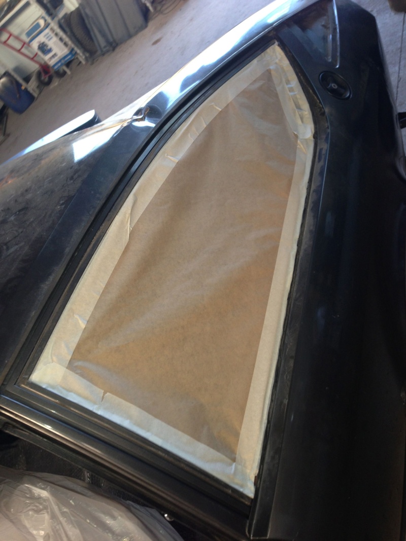

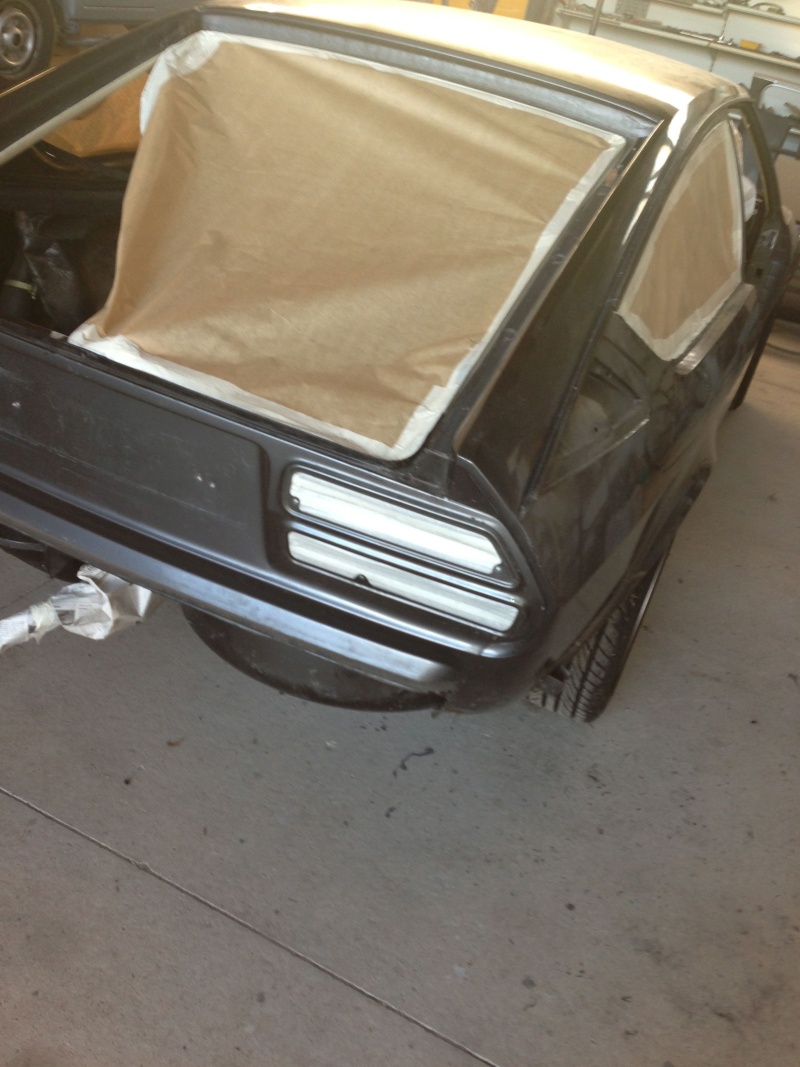

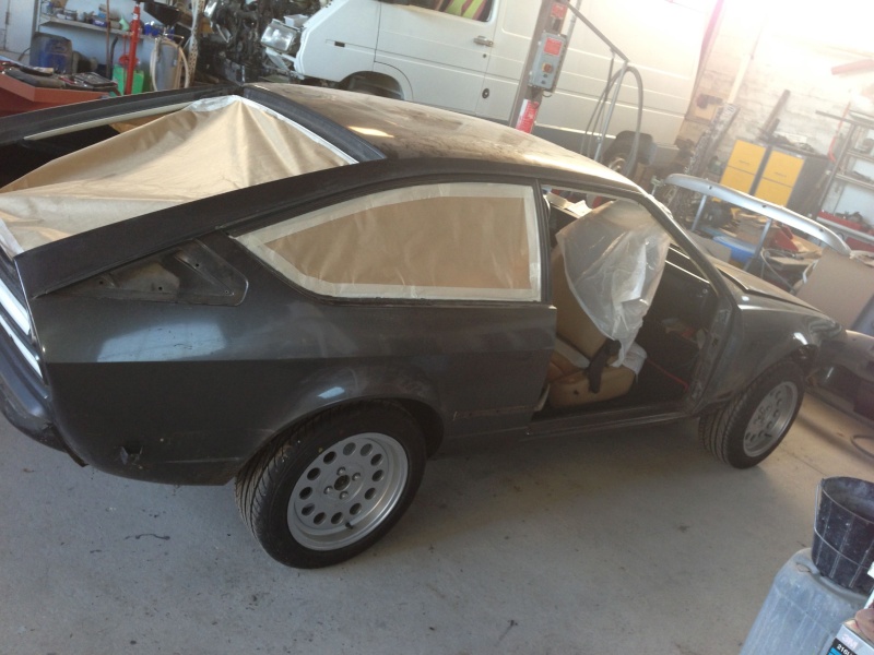

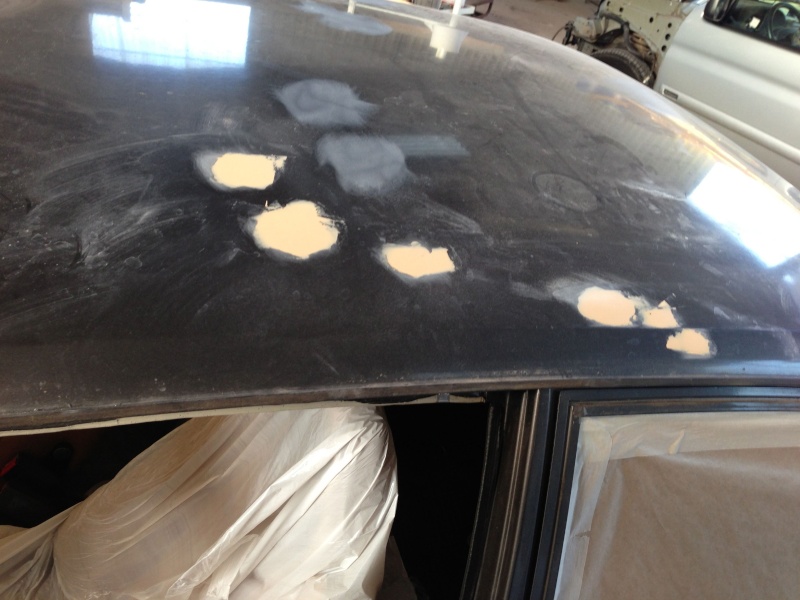

Forza!!! Posté(e) le 6 Décembre 2012 Auteur Signaler Posté(e) le 6 Décembre 2012 Bon des news! Le gros pet sur l'aile arrière est enlevé!!! Avant: Aprés: voilà là je n'ai que cela comme photos mais quand je suis passé aujourd'hui il était en train de calfeutrer complètement l'habitacle car il va commencer à le décaper!
