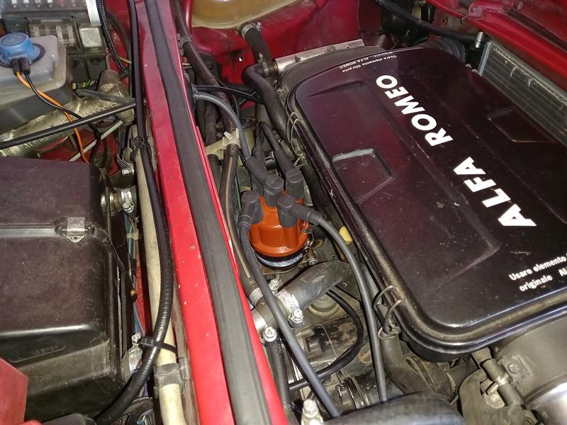

Alfajedi Posté(e) le 5 Décembre 2022 Auteur Signaler Posté(e) le 5 Décembre 2022 Au final, le mécano a préféré prendre le Sprint dans son garage. Par contre j'ai fait une miniboulette. L'allumage électronique que j'ai acheté se programme via un port USB alors qu'il existe une version bluetooth. L'avantage de cette version c'est que avec le téléphone, via une appli, on peut bloquer l'allumage, cç fait comme un antidémarrage. Normalement je le récupère vendredi.

Alfajedi Posté(e) le 23 Décembre 2022 Auteur Signaler Posté(e) le 23 Décembre 2022 Niveau look c'est bien fait, il faut vraiment avoir l'oeil pour faire la différence entre un allumage d'origine et le 123 ignition. Une petite photo pour le fun avec la 146 qui mérite un bon gros lavage. Le Sprint est prêt pour la dépose des courroies de distribution, on verra ça dimanche ou vendredi prochain.

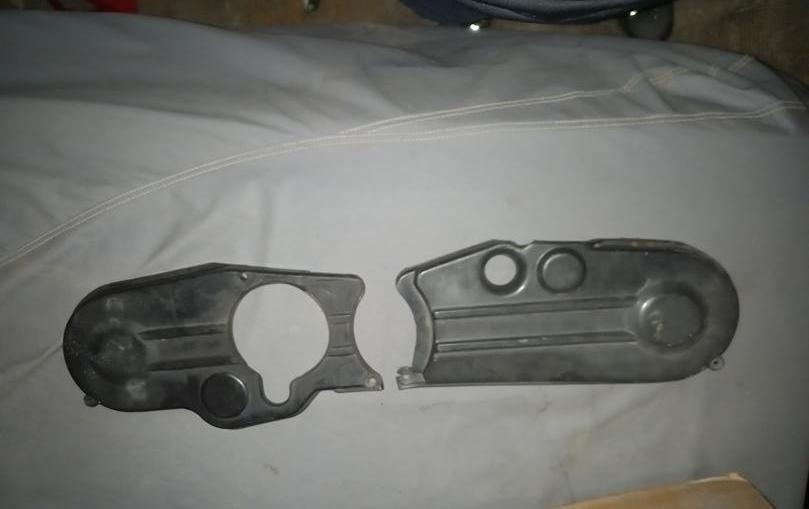

Alfajedi Posté(e) le 30 Décembre 2022 Auteur Signaler Posté(e) le 30 Décembre 2022 Les courroies et la pompe à eau ont été changées aujourd'hui. Je ferai la vérification en tournant le vilebrequin à la main dimanche, j'avais un doute sur le sens dans lequel je devais tourner. Et j'ai commandé aujourd'hui en Espagne les carters en plastique qui protègent les courroies, les miens sont abimés. J'ai aussi commandé aux Pays-Bas et en Espagne des joints pour étanchéifier la boite de vitesse.

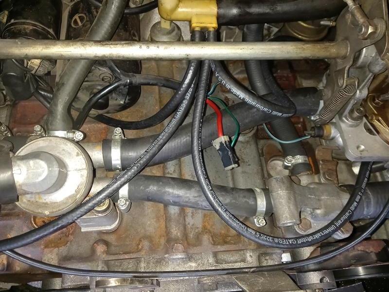

Alfajedi Posté(e) le 8 Janvier 2023 Auteur Signaler Posté(e) le 8 Janvier 2023 Petite intervention qui n'était pas prévue: le changement de durites au niveau des carbus. Elles commençaient à être bien cuites et à se fendre. A priori vu ce qui est écrit dessus, elles dataient de décembre 1984, elles avaient fait leur temps. Remplacement par de la durite essence toute neuve, c'est reparti pour 38 ans.

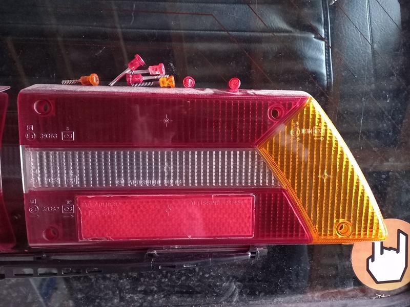

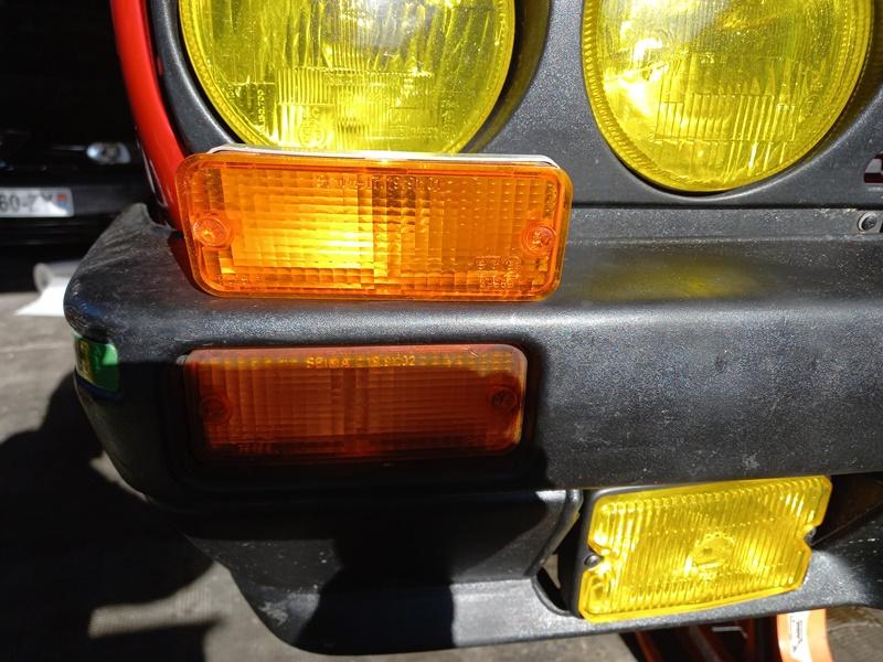

Alfajedi Posté(e) le 5 Mars 2023 Auteur Signaler Posté(e) le 5 Mars 2023 Quelques nouvelles du Sprint. Mise en place de clignotants avant tout neufs: Changement des vis des feux arrières, car les têtes plastiques se sont détachées de la tige filetée. Je les ai trouvé en Allemagne sur un site de pièces pour Fiat anciennes la moitié du prix des vendeurs français.

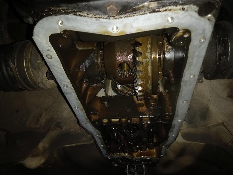

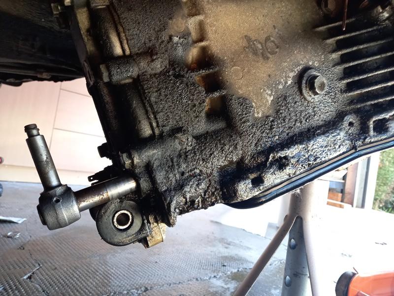

Alfajedi Posté(e) le 5 Mars 2023 Auteur Signaler Posté(e) le 5 Mars 2023 Et le gros chantier qui m'a pris beaucoup plus de temps que prévu à cause d'une goupille très difficile à sortir à cause de son emplacement: changement de joints au niveau de la boite de vitesse. La fuite commençait à être importante. Et du coup, c'est vraiment très sale sous la boite.
Alfajedi Posté(e) le 5 Mars 2023 Auteur Signaler Posté(e) le 5 Mars 2023 On commence avec le plus facile , le joint du carter inférieur.
Alfajedi Posté(e) le 5 Mars 2023 Auteur Signaler Posté(e) le 5 Mars 2023 Puis vient le moment de déposer le carter arrière de la boite. Le début de gros travaux puisqu'il a fallu que je dépose toute la ligne d'échappement et que je décroche le moteur de tous ses supports. Il a fallu déposer les commandes de boite, la boite à air, le radiateur, débrancher tout le circuit de refroidissement et les branchements électriques, les câbles de commandes des carbus, les durites d'essence et je dois en oublier. Tout ça pour pouvoir extraire une petite goupille sur l'axe de sélection des vitesses. Le carter arrière avec la commande de boite encore en place. On voit à gauche le petit trou où il y a la goupille à chasser. Et comme c'est bien étudié, il faut la chasser par le haut d'où le décrochage du moteur pour pouvoir passer le chasse-goupille et le maillet. Carter déposé. Carter nettoyé. Dépose et repose du joint qui va autour de l'axe de sélection.
Alfajedi Posté(e) le 5 Mars 2023 Auteur Signaler Posté(e) le 5 Mars 2023 Mise en place du joint de carter arrière. J'en ai profité pour faire un gros nettoyage de la boite.
Alfajedi Posté(e) le 5 Mars 2023 Auteur Signaler Posté(e) le 5 Mars 2023 A aujourd'hui, j'ai remis le moteur en place et remis en place tout ce que j'avais déposé sous la voiture, il me reste encore à tout rebrancher et remettre en place sur le dessus du moteur avant d'attaquer les deux prochains chantiers: le changement des roulements arrières et celui de tous les silent-blocs (une vingtaine) que j'aiacheté en PowerFlex gamme Heritage.
