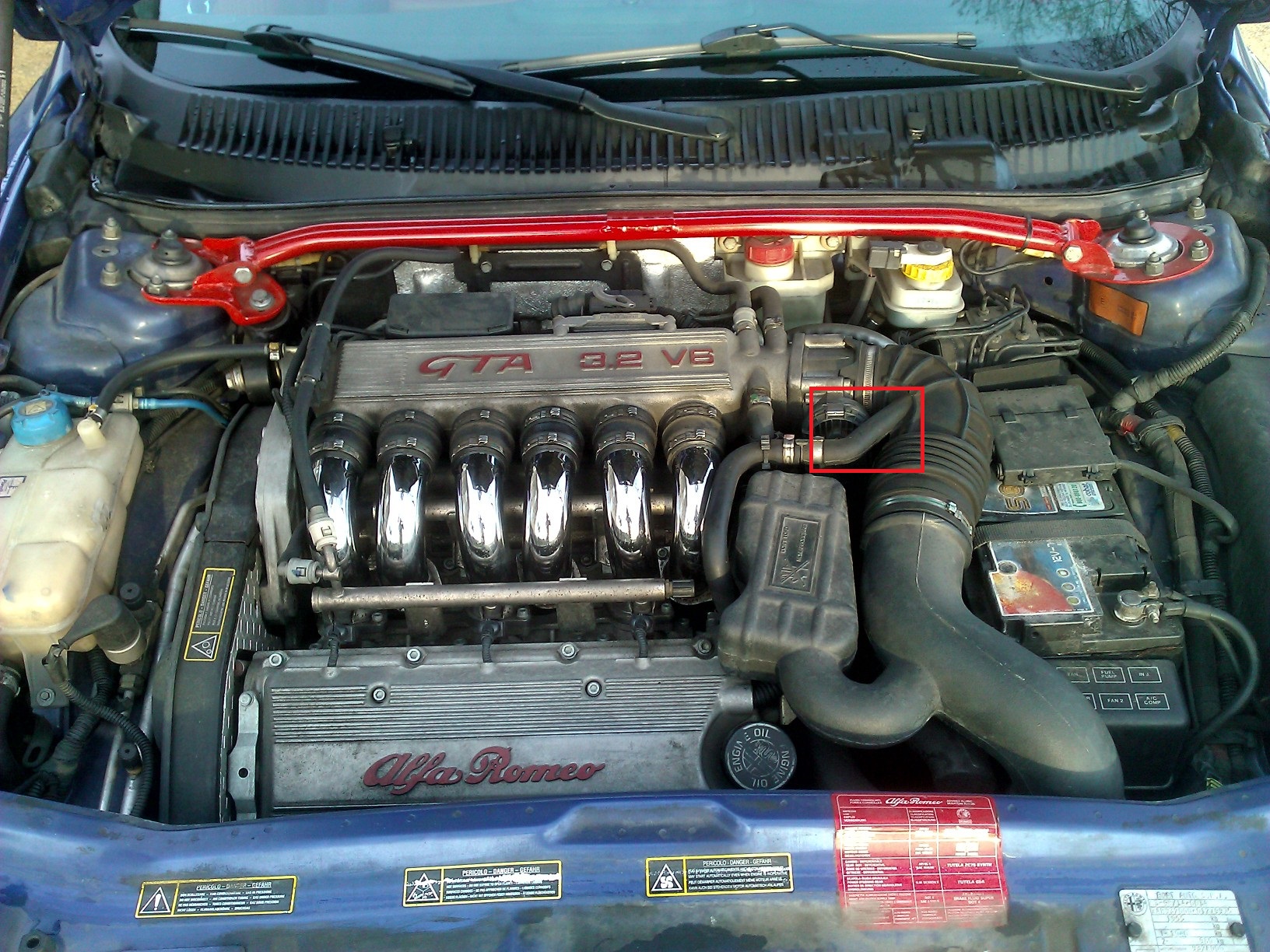

Bon !!!! Finalement on va peut-être revoir un peu plus sérieusement la liaison au sol sur cette charrette... maladie des caoutchoucs ça c'est clair, mais je ne suis pas très serein sur la qualité de l’amortissement ...
Après ma petite intervention pour mes bruits et un démontage total de la suspatte droite ce week-end il s'avère que la voiture bénéficie de ressort court Eibach avec des amortos Koni réglables ( ça je le savais), mais elle est déjà montée en silenbloc PU sur les triangles inférieur et supérieur... au niveau de la barre stab: rien par contre... Le problème, c'est que les PU ont été monté à la barbare et me paraissent mort... Je vais aller faire un tour du coté de la mécanique...

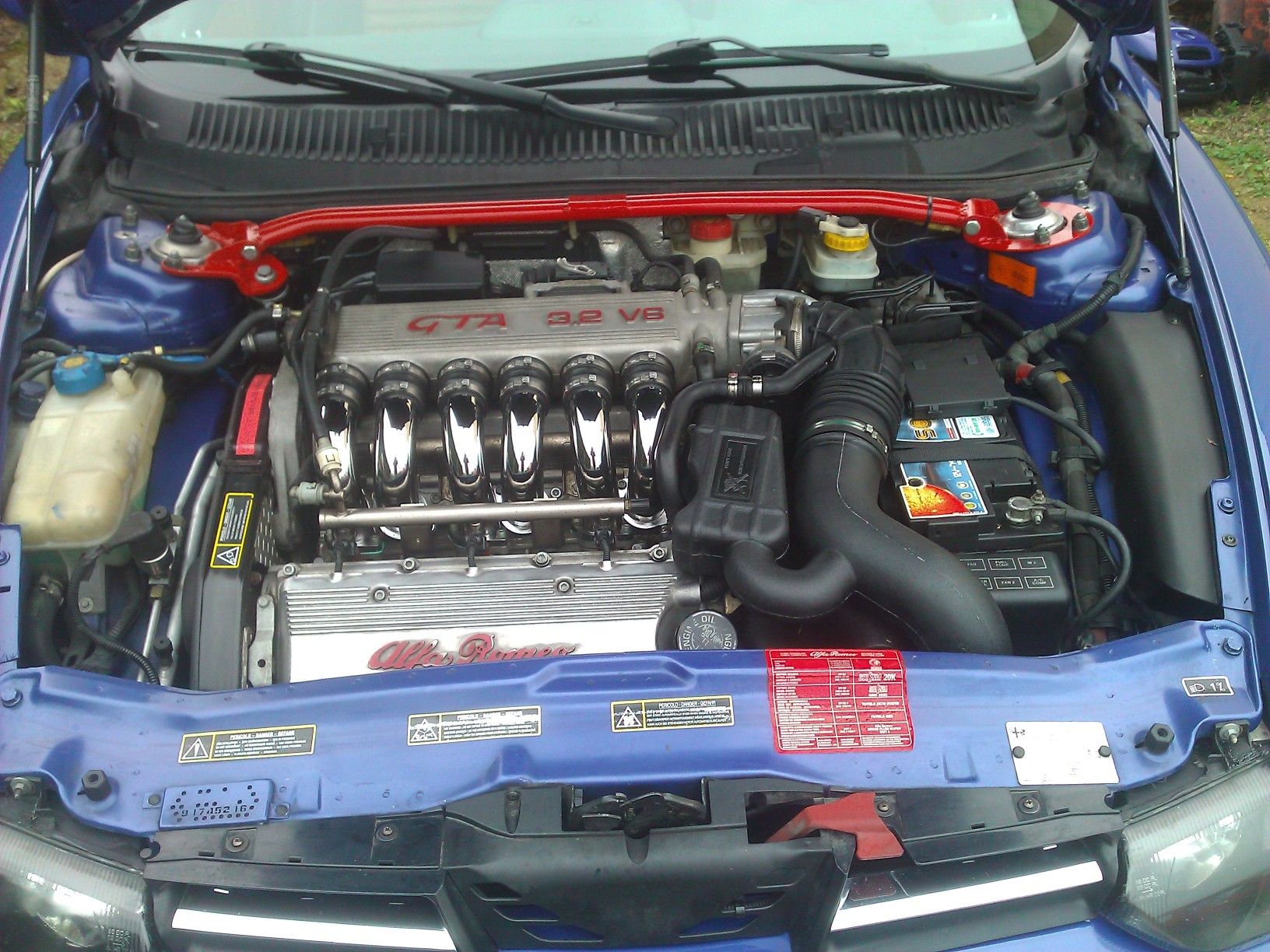

Par contre j'ai pris le temps de faire un peu de ménage dans le compartiment moteur ...
4-01-12.thumb.jpg.e89665c4cc27aded49aaad
23-01-12.thumb.jpg.282f88893268d92311cb2
Et il va falloir que j'investisse dans un APN...
Modifié par Denis-85420
Mise à jour photos
A voir on dirait qu'il manque du liquide de refroidissement dans le bocal ???? sinon moteur nickel :closedeyes:
Merci Dany, au moins je ne me serais pas escrimer pour rien !!!
Pour le niveau du liquide, il est bon... c'est le bocal qui est dégueulasse dedans et du coup le niveau réel ne se voit pas... J'avoue être allé voir quand j'ai vu ton commentaire!!!

pour ton bocal, il y a une manip toute simple, c'est celle que j'utilise :
- tu démontes le bocal (3 vis et 2 durites à collier)
- un nettoyage à l'eau, tu rinces
- tu bouches le trou de la durite du bas et tu mets du vinaigre blanc que tu laisses agir quelques heures
- tu rinces, et après tu mets des grains de riz (2-3 poignées) et tu secoues dans tous les sens, jusqu'à ce que tu ai mal aux bras :lol2:
- tu nettoies et voilà

Au lieu de s'emmerder à nettoyer le vase d'expansion du liquide de refroidissement qui ne reviendra quand même pas comme neuf, pourquoi ne pas acheter un neuf? Sa coute une 20aines d'euros à tout casser.
Et sinon pour éviter que le bocal se resalisse vitesse grand V, il faut vidanger tout le circuit et le rincer.
+1 Cavalera, j'aurais fait la purge et le ménage de mon circuit si j'avais été capable de faire ma distri tout seul... (un produit peut être pour le rinçage du circuit ?)

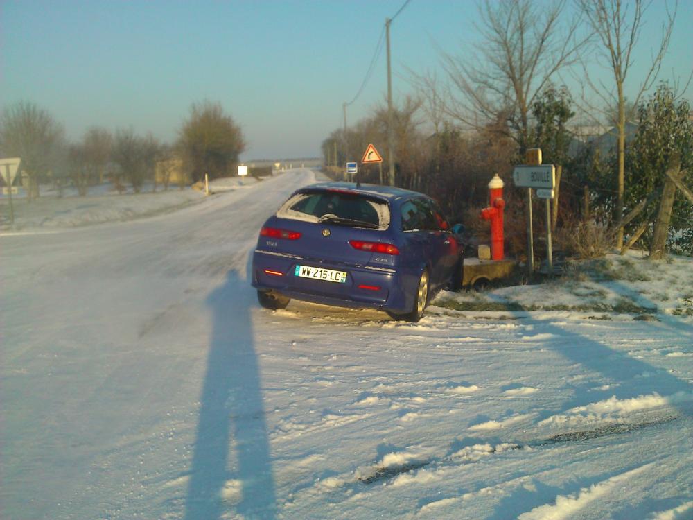

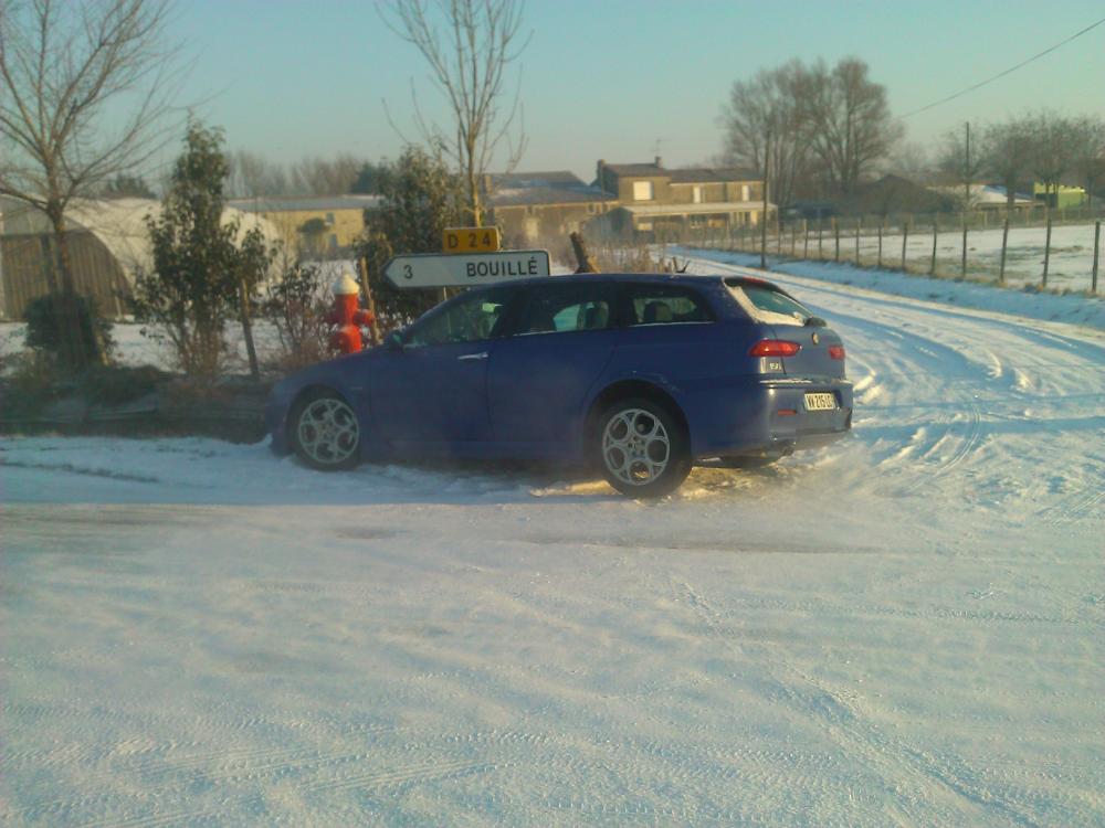

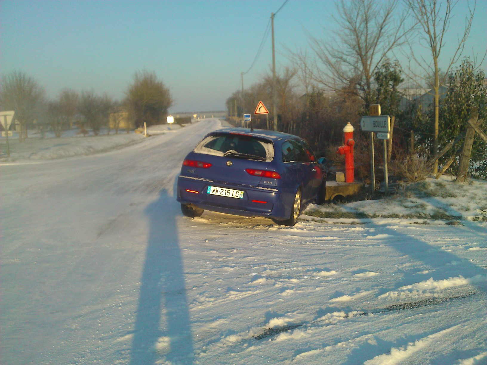

Finalement, j'ai trouvé une autre occupation avant la vidange... arooopsarooops

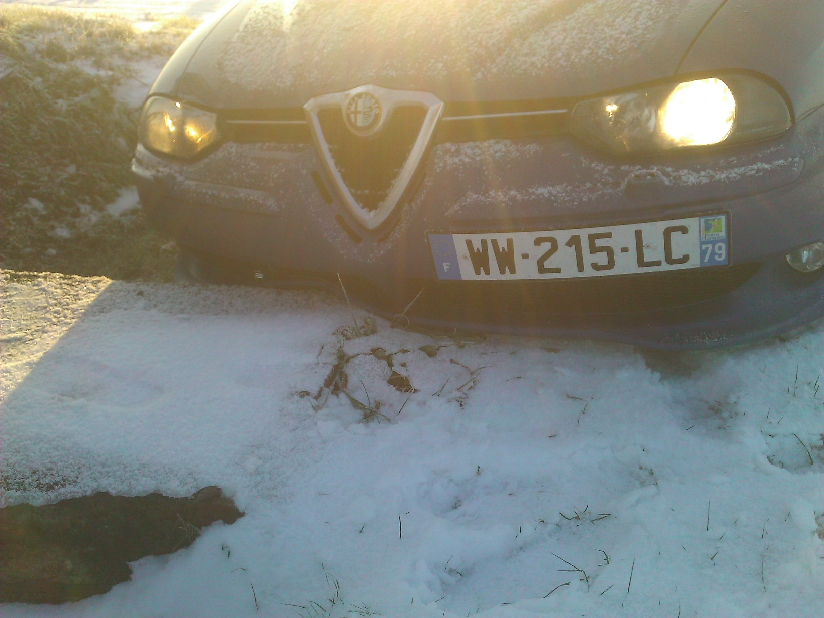

Donc, je suis à la recherche d'un bouclier avant de 156 GTA... et merd'

Pas cool !!!!! heureusement pas de mal sur ta personne ... ;) .
T'a plus qu'a allez sur topic qui m'énerve .....
si... beaucoup mal... au cœur !!!
Qui était au volant? Toi ou la personne de ton avatar? :laugh:
Si c'est toi c'est pas de chance. :glare:
C'est plus l'égo et le cœur qui a pris, la voiture n'a que le bouclier de fendu... Mais par contre, cela ne sera pas réparé pour le 18, ça c'est clair...
Je ne sais pas si tu connais le parking de "La Sèvre Noire" (La Barbinière) à Saint-Laurent-sur-Sèvre (Nord Vendée). Dans le genre couillon, je me stationne, je vais faire une balade avec madame. Je reviens, je démarre sans penser que les places sont délimitées par de grosses pierres. Crac, bouclier de la 147 fendu et passage de roue en plastique qui frotte à la roue. Réparation de fortune avec des vis à la maison. J'étais hyper vexé. Je ne l'ai jamais fait changer mais ça se voyait tout de même un peu.
