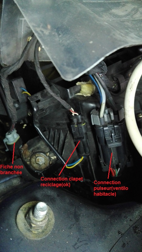

Salut, :hello:
Eh bien, je vois que je ne suis pas seul à galérer pou avoir chaud,
je m'explique;
Sur ma 166 "2.4l 20v, 175cv phase 2 de 2004" ça a commencé par un bruit pendant la ventilation que je pense venir du pulseur, celà en mode "auto". Du coup j'ai donc coupé complètement le système clim/chauffage sur OFF.
Pour ce qui est bloc résistance dont vous parlé, apparemment il n'y en a pas sur 166, du moins j'en ai pas trouvé, tout ce gère en théorie avec l'ICS, :quoi:
Sur celui-ci, l'ICS, je peux encore toujours régler température et vitesse, en manuel ou auto, ça s'affiche normalement sur l'écran, j'ai du chaud, ça c'est ok, mais le soucis est que le ventilo du pulseur d'air habitacle ne tourne plus :cry1:, plus du tout, et pourtant pas de message d'erreur de malfonction à l'ICS, ce qui devrais s'afficher sur l'écran quand il y a un problème au système,
Donc près avoir contrôlé tous les fusibles(même ceux non-concernés, on sait jamais), tous les relais(pareil, aussi ceux non-concernés), tout est OK,

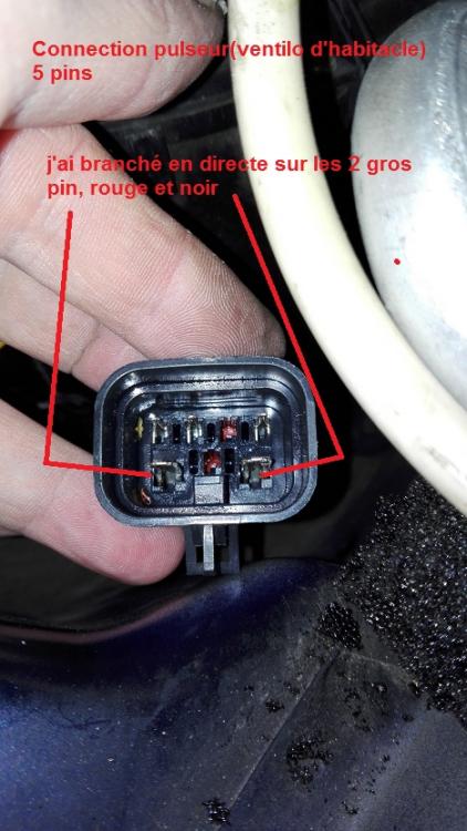

je suis donc passé du côte compartiment moteur où ce trouve ce pulseur, et j'ai connecté en directe pour voir si il tournerai, mais rien,
J'avais fait la même manip sur une autre voiture, une ford, et le pulseur tournais, mais comme les système ne sont pas identique, sur la ford j'avais un bloc résistance, et pas de bloc résistance apparemment sur la 166,
Je voudrais savoir si le pulseur devrait tourné en direct, ou je me plante dans les contrôles, à votre avis il est mort ?, à changer, où y aurait-il d'autre chose à voir avant de le démonter,
parce que déjà c'est pas donné la pièce, et sans compter le boulot de fou pour le changer, essuie-glace, baie de pare-brise, plaque de séparation bloc-clim/moteur à démonter au minimum, et si j'arrive pas à le changer sur place, faut sortir tout le bloc, ce qui veut dire déconnecter les canalisation de clim et recharge ensuite arojawdrop
Pour info, j'ai aussi mesurer l'arrivé de courrant à la cosse du pulseur, 0,34volt, mais rien de certain, pas certain de mon testeur, et non plus certain de la prise de mesure, souvent faite à la lampe témoin, je l'ai faite à la cosse, en piquant sur les gros câbles, un gris/rouge et un noir, correspondant respectivement à un rouge et un noir côté pulseur, que je présume être l'alimentation principal
J'ai aussi un connecteur qui mène à rien, avec un bouchon dessus :quoi:
Ayant parfois l'impression de ne pas bien me faire comprendre, je rajoute des photos souvent plus explicites
Mon bloc côté pulseur avec sa connexion, la connexion du clapet(celui fonction), et la connexion sans rien bouchonnée
Connexion sur laquelle j'ai fait le teste du pulseur en directe(5 pins)
Et la connexion non-branchée et avec un bouchon plastique, peut-être pour contrôle, mais rien dans la RTA la concernant
