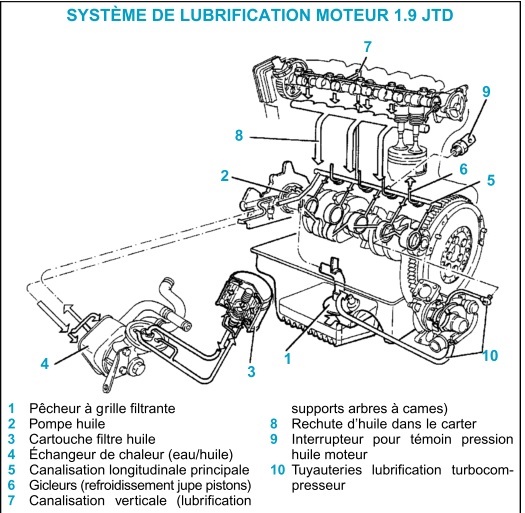

Invité loulou192 Posté(e) le 1 Juin 2014 Signaler Posté(e) le 1 Juin 2014 Pour ma part, j'attends toujours la phase "test" une fois moteur en marche j'attends 1mn avant prendre la route, et idem avant de couper je la laisse tourner 1/2 mn j'attend qu'on me dit où ce situe la pompe à huile et son capteur sur le 1.9JTD afin j'y jète un coup d'oeil :)
angele14 Posté(e) le 1 Juin 2014 Signaler Posté(e) le 1 Juin 2014 Bon, une petite photo trouvée sur le net du capteur de pression (le flemme d'aller le photographier sur la mienne) si ça peut t'aider...
Invité loulou192 Posté(e) le 1 Juin 2014 Signaler Posté(e) le 1 Juin 2014 C'est le capteur de pression de suralimentation, pas le capteur de pression d'huile :)

Invité loulou192 Posté(e) le 2 Juin 2014 Signaler Posté(e) le 2 Juin 2014 Merci Angele ! le numéro 2 et 9 m'interesse ! :D

Invité loulou192 Posté(e) le 2 Juin 2014 Signaler Posté(e) le 2 Juin 2014 (modifié) Dac et on est bien d'accord que c'est le numéro 9 sur le schéma du système de lubrification(voir photo angele14) :) tu aurais une photo de cette sonde ? Modifié le 2 Juin 2014 par loulou192
Papa_Marco Posté(e) le 2 Juin 2014 Signaler Posté(e) le 2 Juin 2014 Sur 1.9l non mais sur le 2.4 c'est quasi ma même chose. Elle est situé un peu au dessus du capteur de niveau. Je ne crois pas avoir intervenu de ce coté sur la Maréa. C'est d'ailleur la fiabilité de la Maréa qui m'a fait acheter le 156. Si j'avais su......
Invité loulou192 Posté(e) le 2 Juin 2014 Signaler Posté(e) le 2 Juin 2014 Euh j'me suis en mêlé les pinceaux... Mon capteur c'est bien le numéro 9 du schéma de Angele14 ? J'avoue je ne sais pas à quoi il ressemble, vous confirmez rien à voir avec le capteur PMH 2 choses différentes ?

angele14 Posté(e) le 2 Juin 2014 Signaler Posté(e) le 2 Juin 2014 (modifié) Il y en a un en photo ici: http://www.forum-auto.com/marques/ferrari/sujet1206.htm mais c'est pour Ferrari Modifié le 2 Juin 2014 par angele14
