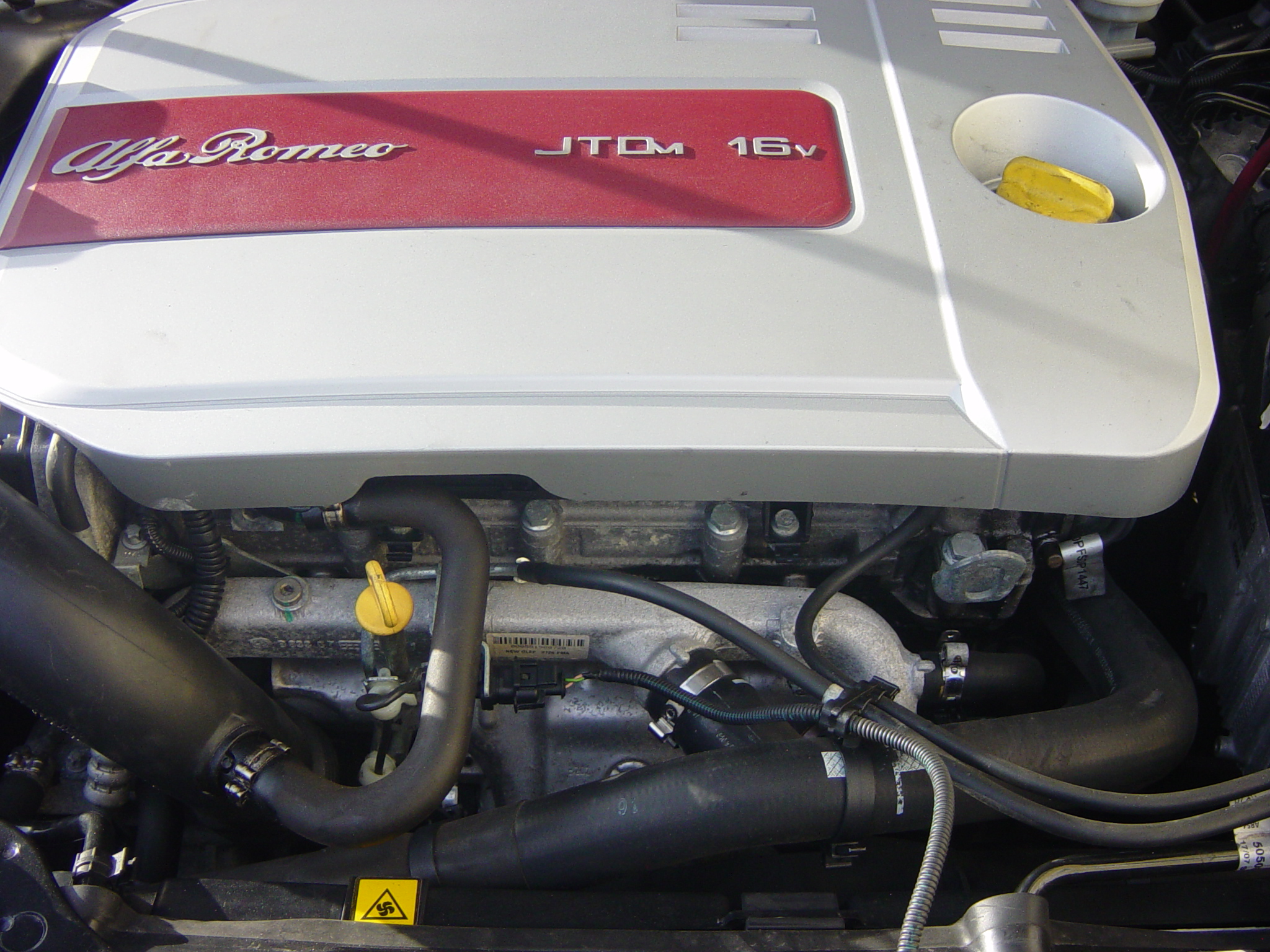

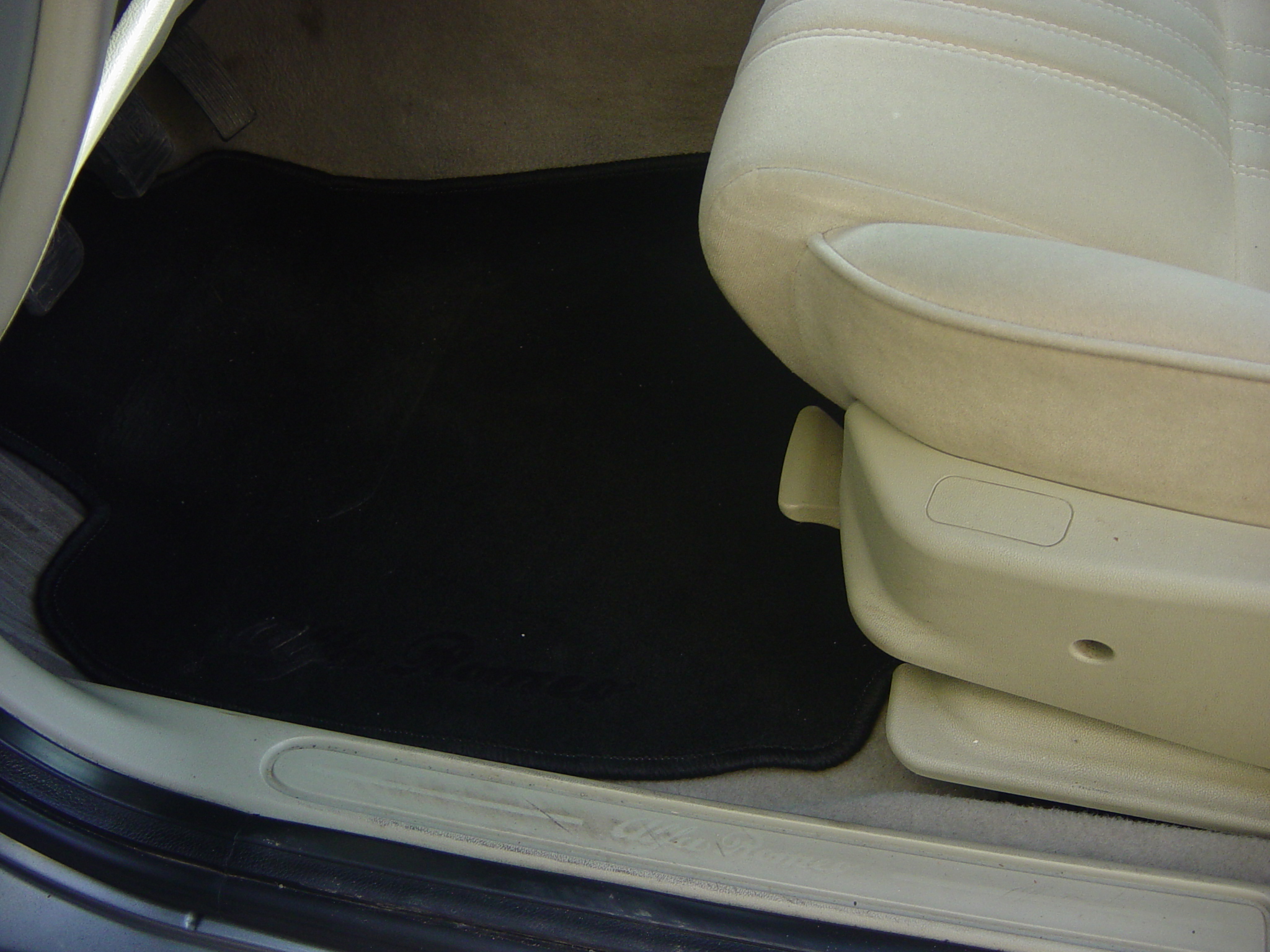

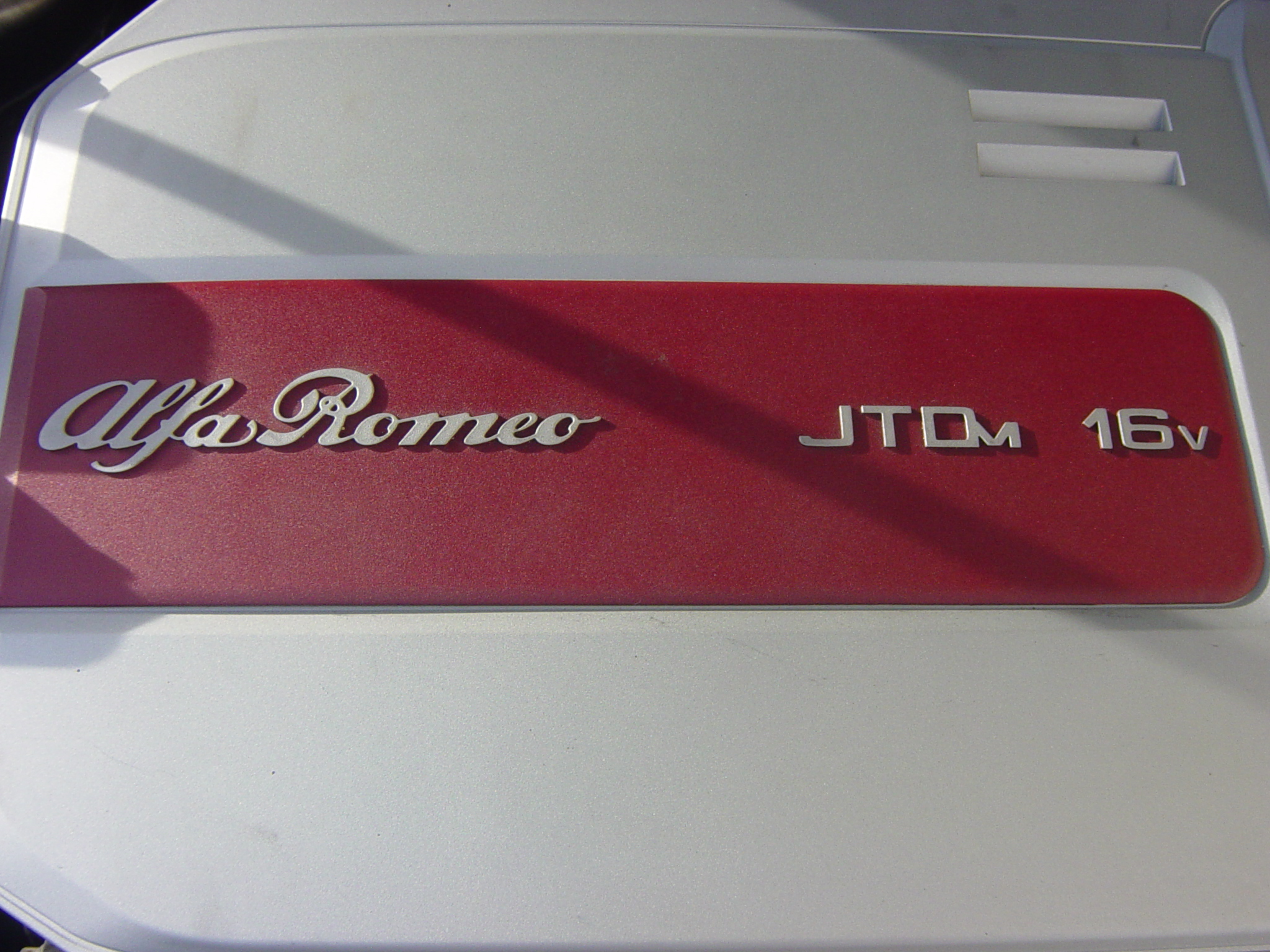

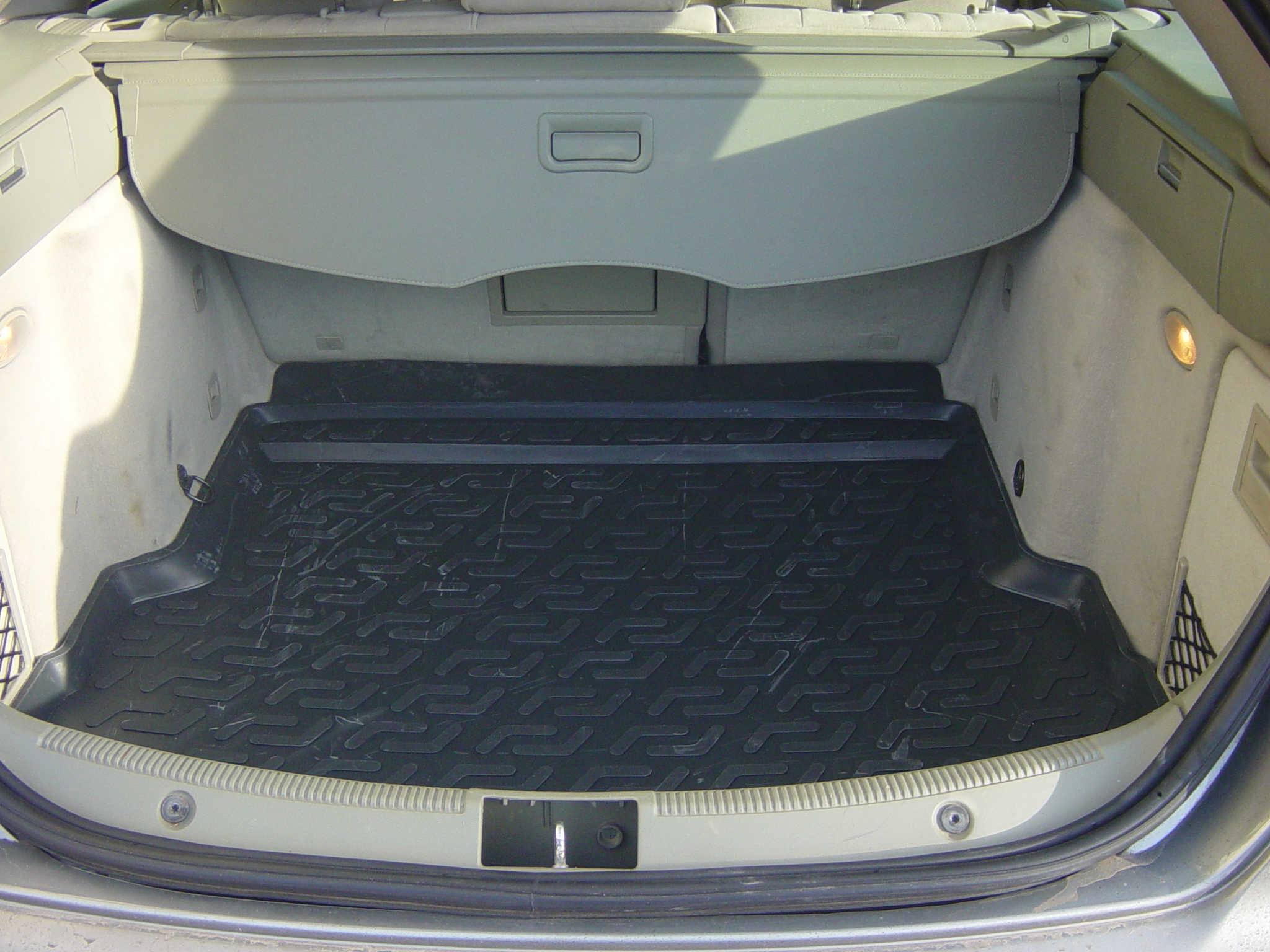

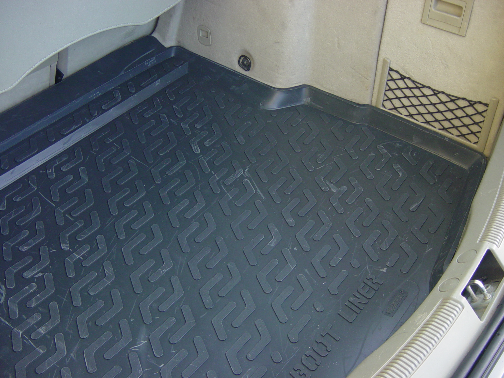

korrigand Posté(e) le 21 Janvier 2015 Auteur Signaler Posté(e) le 21 Janvier 2015 (modifié) voila les petites chose que j'ai acheté pour mon alfa 1)tapie intérieure anti-dérapent acheté en Allemagne très efficace la il bouge pas d'un poil 2) tapie de coffre anti-dérapent acheté en Slovaquie ,très pratique et surtout protège bien bon pour finir photos du moteur de ma 159 sw bien sur après un petit nettoyage pour qu'il soit présentable 122000 klm actuel Modifié le 6 Décembre 2015 par korrigand
