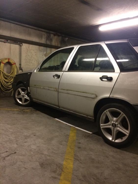

martial_711 Posté(e) le 26 Décembre 2017 Auteur Signaler Posté(e) le 26 Décembre 2017 (modifié) je lui ai mis une batterie neuve, elle demarre au quart de tour.tous les élements carrosserie abimés dela tipo ont été remplacé (4 portes, capot, aile av G).j'ai tout le necessaire pour la grosse révision ( distrib complete/kit accessoire/bougie/vidange/freins av et arr).me manque juste la courroie d'equilibrage et galet , galere à trouver, sauf sur storic italia mais a 150€ l'ensemble.je l'avais supprimé sur ma 146 ti, est ce que je fais pareil sur celle c!!!!!tout ça pour dire qu elle va au garage d'ici très peu de temps.pour vous faire halluciner, la derniere distrib a 30000 kms mais 15 ans , j'ai vu ça sur les factures. ah oui , j'ai mes freins qui ont laché , pedale au fond et fuite en dessous, je sais pas encore d'ou ca vient, j ai pas regardé, c'est le garage qui verra ca. Modifié le 26 Décembre 2017 par martial_711

vdue Posté(e) le 27 Décembre 2017 Signaler Posté(e) le 27 Décembre 2017 Sur le 2,0L, pour moi, la courroie d'équilibrage c'est mieux de l'avoir. Je l'ai retiré sur le 2,0 Jts, ben... autant ça donne un semblant de caractère au moteur, autant il choppe une fréquence vibratoire vers 5 500tr/mn qui n'est pas super agréable.
martial_711 Posté(e) le 27 Décembre 2017 Auteur Signaler Posté(e) le 27 Décembre 2017 La chose importante qui m importe est de savoir si le fait de simplement retirer la courroie sans aucune autre intervention sur les arbres d équilibrage n indommagerait pas le moteur . si c est le cas , et qu on me le confirme , dans ce cas , je la supprime et basta. les vibrations m importent peu, c est une auto plaisir , pas pour faire de l autoroute à haute vitesse .
Administrateur Commandatore Posté(e) le 27 Décembre 2017 Administrateur Signaler Posté(e) le 27 Décembre 2017 Les vibrations ne sont pas que désagréables, elles peuvent être destructrices directement ou indirectement en entrant en résonance. Je serai toi, je la garderai, je ne vois pas d'intérêt à la retirer.

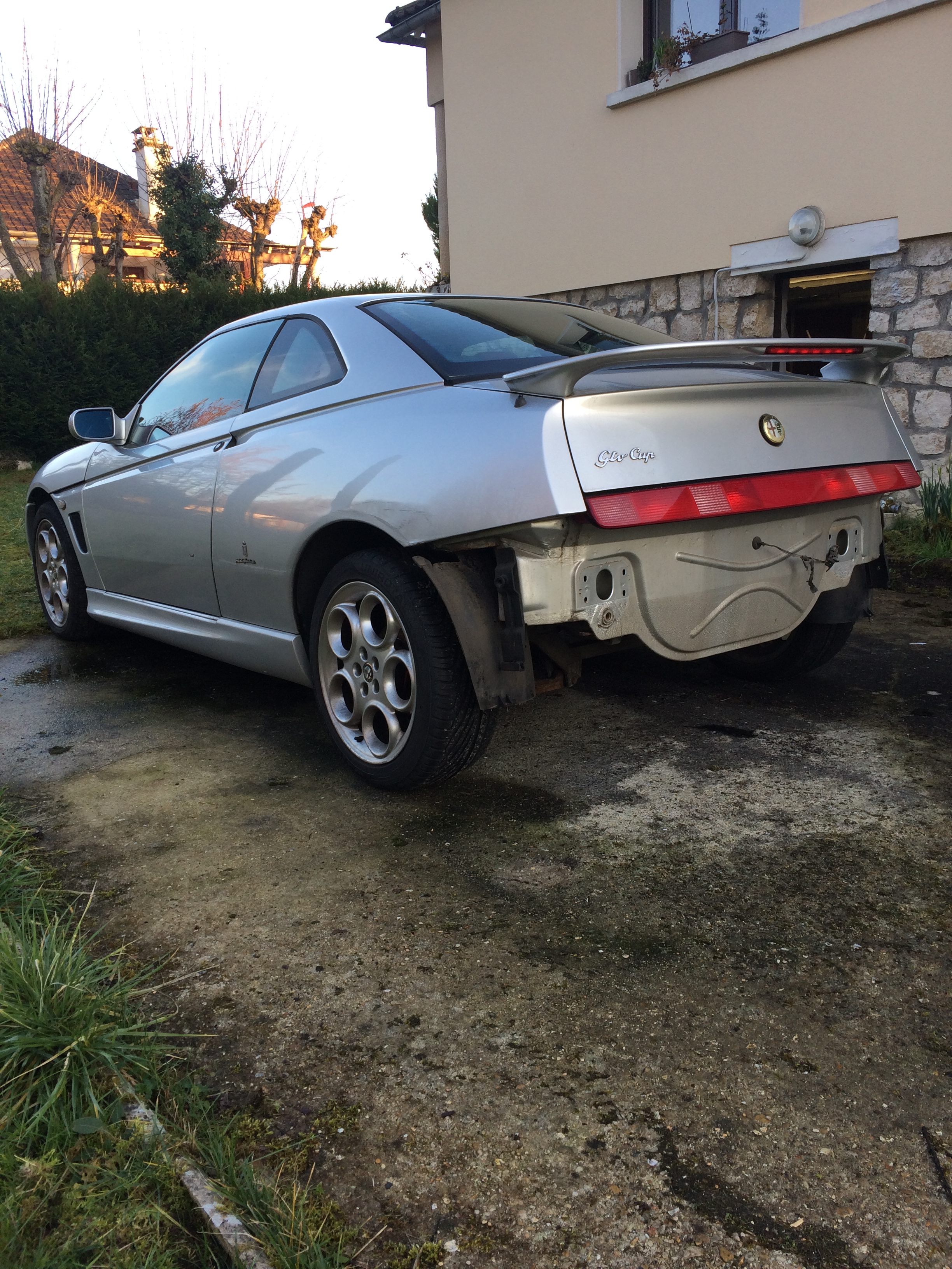

martial_711 Posté(e) le 20 Février 2018 Auteur Signaler Posté(e) le 20 Février 2018 (modifié) bon, la tipo devait partir en grosse revision normalement hier mais le mecano a eu un petit accident de moto ( clavicule). j'ai bossé dimanche sur mon gtv: remplacement du coude d'admission percé dépose barre anti rapprochement ( vendue) dépose novitec ( a vendre ) dépose pc, pour le remplacement par un sans encoche d’échappement à droite ( cause novitec dble dble) la suite au prochain épisode. Modifié le 20 Février 2018 par martial_711
