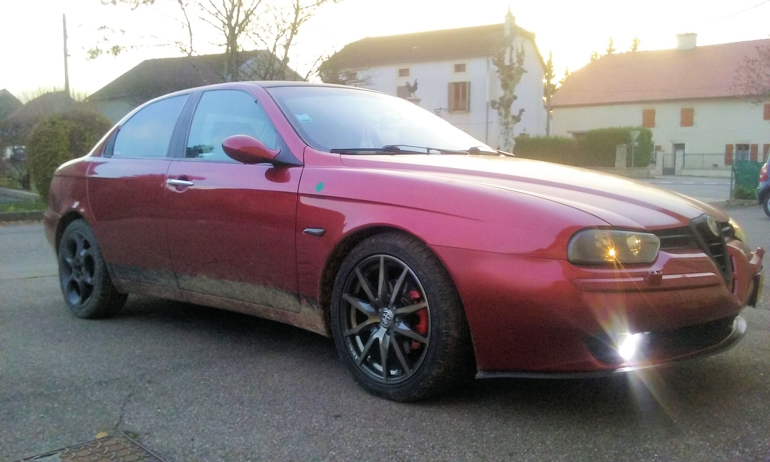

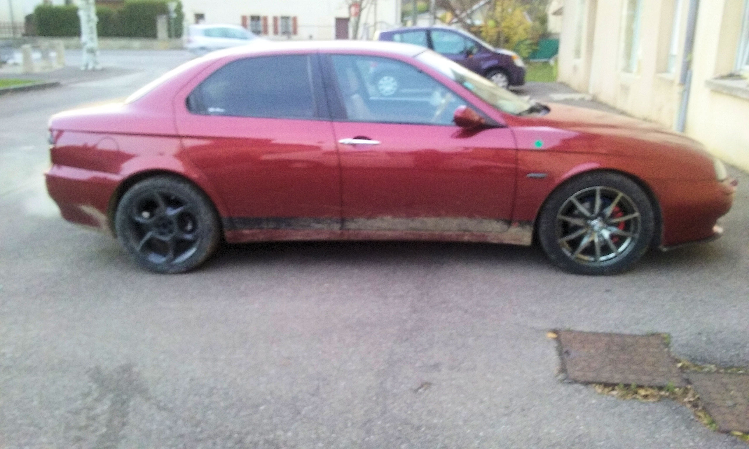

Ralfa Quadrifoglio Posté(e) le 21 Novembre 2017 Auteur Signaler Posté(e) le 21 Novembre 2017 (modifié) vive la campagne et les paysan petit nettoyage de la belle avant de rentrer au garage Modifié le 21 Novembre 2017 par raphael lebrun

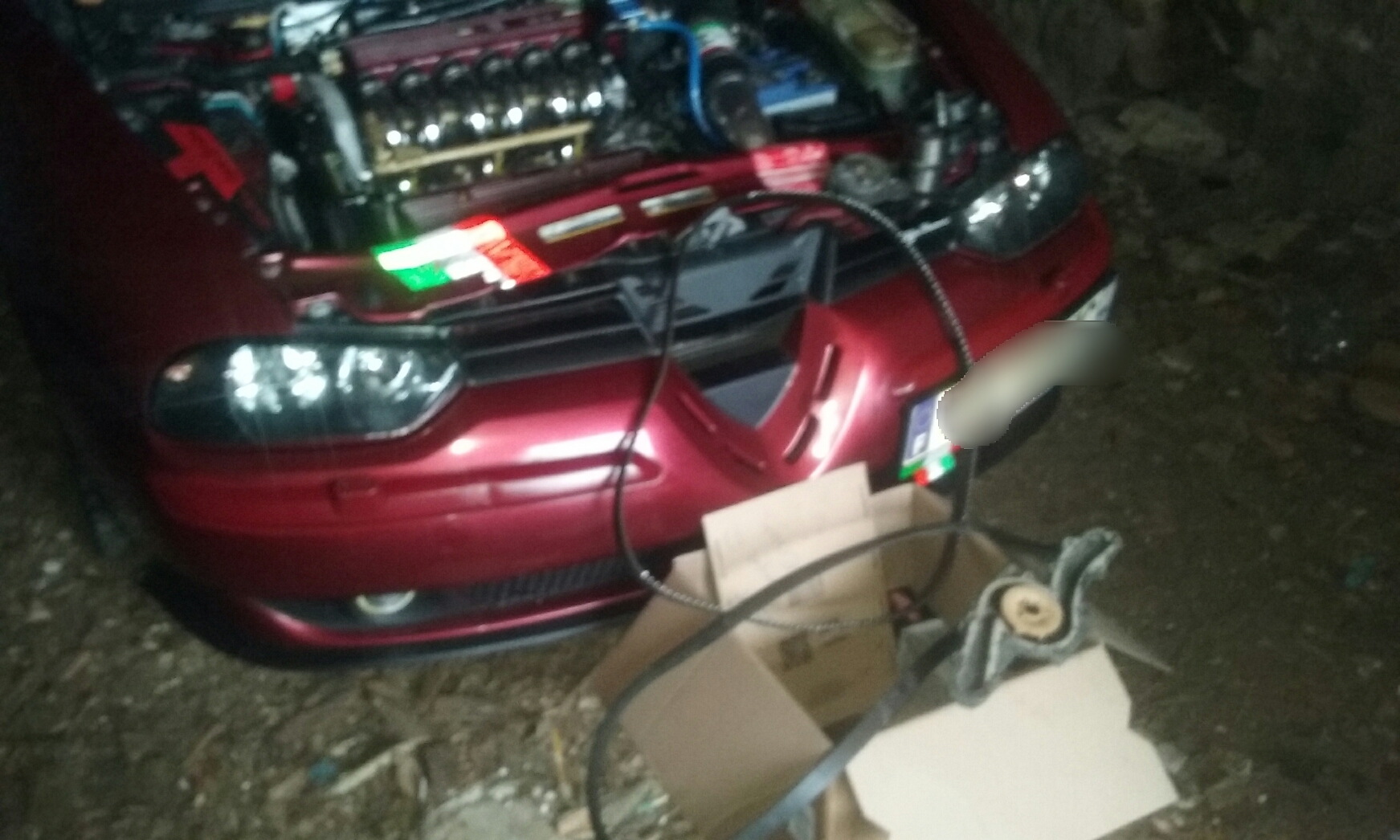

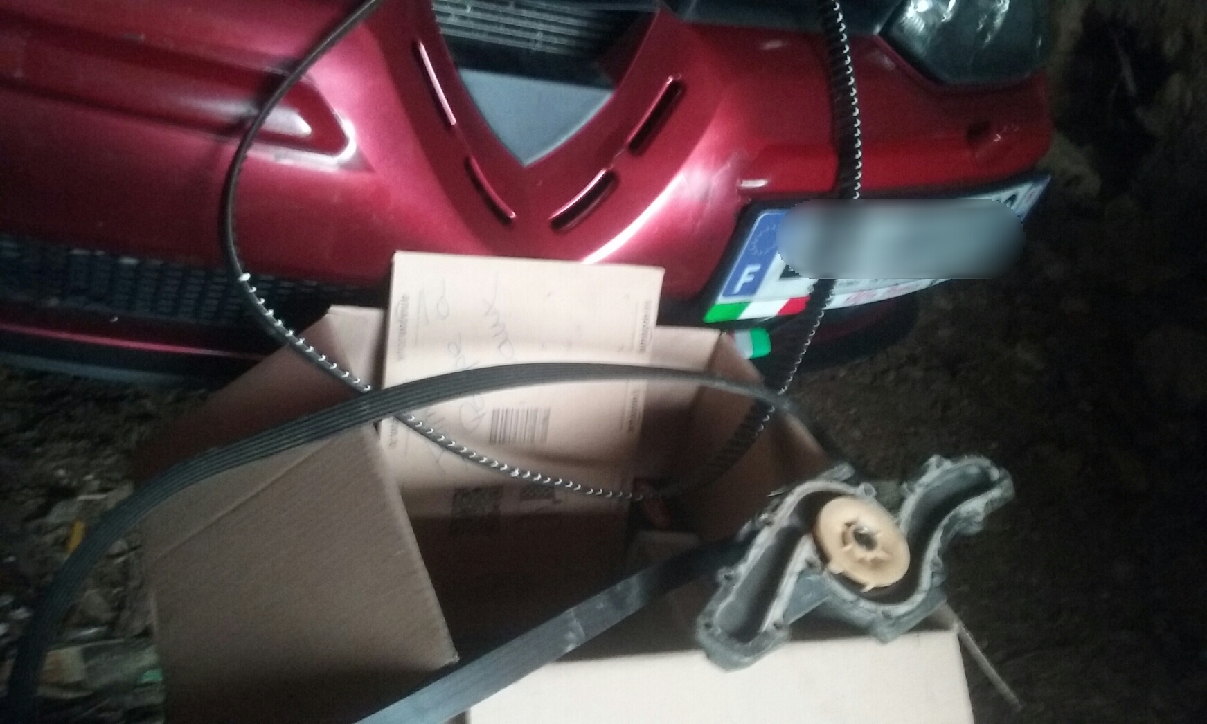

Ralfa Quadrifoglio Posté(e) le 19 Décembre 2017 Auteur Signaler Posté(e) le 19 Décembre 2017 voila c'est fais... _ kit distri _ kit accessoire _poulie damper _pompe a eau _joint de cache culbuteur tout a sens floriture a l'ancienne point A point B et compte les dents...ect
dirty Posté(e) le 19 Décembre 2017 Signaler Posté(e) le 19 Décembre 2017 (modifié) C'est à dire, tu as fait la distribution sans cales et sans démonter les poulies AAC ? Modifié le 16 Décembre 2018 par dirty
Ralfa Quadrifoglio Posté(e) le 20 Décembre 2017 Auteur Signaler Posté(e) le 20 Décembre 2017 Le 19/12/2017 à 17:19, dirty a dit : C'est dire, tu as la fait distribution sans cales et sans démonter les poulies AAC ? oui sans cale AAC rien
dirty Posté(e) le 20 Décembre 2017 Signaler Posté(e) le 20 Décembre 2017 OK, sûr que c'est possible, mais le résultat ne doit pas être au mieux pour un calage optimum. Il faut au moins desserrer les poulies AAC et être au pmh avec un comparateur. Quand j'ai fait la mienne, le AAC échappement des cylindres 1,2 et 3 était légèrement décalé, je pouvais pas mettre la cale correctement. J'espère que ton moulin tourne nickel.
Ralfa Quadrifoglio Posté(e) le 20 Décembre 2017 Auteur Signaler Posté(e) le 20 Décembre 2017 Tien il tourne parfaitement calage au poile du moment que ta bien fais tout tes repère que ta compté tes dents tout... et que tu sais se que tu fais en une après-midi c'était fais
dirty Posté(e) le 20 Décembre 2017 Signaler Posté(e) le 20 Décembre 2017 Au top, mais un moulin pareil je préfère un calage en bonne et due forme. Bravo quand même.
Ralfa Quadrifoglio Posté(e) le 20 Décembre 2017 Auteur Signaler Posté(e) le 20 Décembre 2017 il y a 48 minutes, dirty a dit : Au top, mais un moulin pareil je préfère un calage en bonne et due forme. Bravo quand même. Merci dirty, après je voulais acheté les cale ou même les loué mes personne avais et j'avais pas vraiment envie de mètre 120 a 180€ dans le kit complet 😉

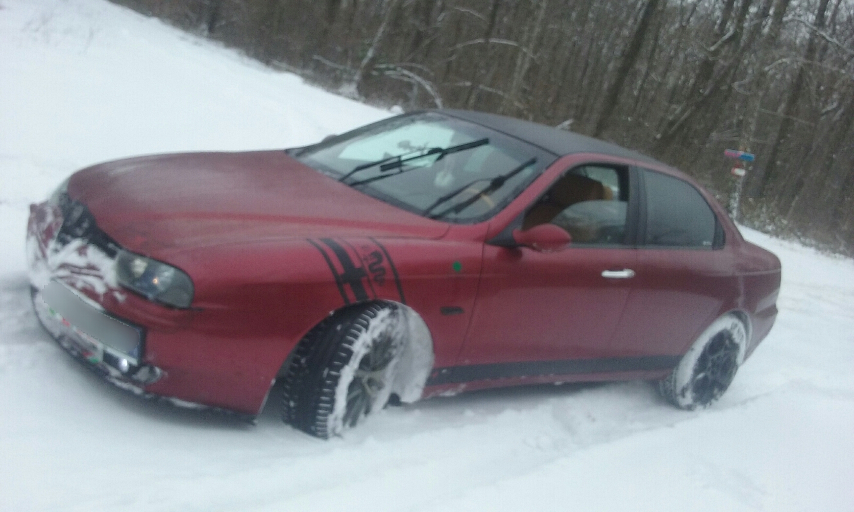

Ralfa Quadrifoglio Posté(e) le 4 Mars 2018 Auteur Signaler Posté(e) le 4 Mars 2018 la belle est la bête ce dégourdisse les moufle dans la neige
