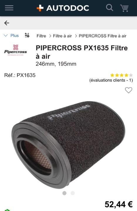

Pierre54 Posté(e) le 1 Novembre dernier Signaler Share Posté(e) le 1 Novembre dernier Il y a 19 heures, Rosco Coltrane a dit : Merci voisin Lorrain 😉 Je vais regarder à nouveau cela à l'occasion (au sec pour le coup) idéalement tu peux nettoyer le couvercle, refaire un joint avec une pâte à joint et mettre un filtre à air en mousse ; ça sera déjà mieux que le papier Lien vers le commentaire Partager sur d’autres sites More sharing options...
Rosco Coltrane Posté(e) le 2 Novembre dernier Signaler Share Posté(e) le 2 Novembre dernier Effectivement avec ce genre de filtre, moins de chance qu'un morceau passe là ou il ne faut pas. C'est un filtre réutilisable celui-ci, qu'il faut nettoyer ? Lien vers le commentaire Partager sur d’autres sites More sharing options...
Pierre54 Posté(e) le 2 Novembre dernier Signaler Share Posté(e) le 2 Novembre dernier il y a 3 minutes, Rosco Coltrane a dit : Effectivement avec ce genre de filtre, moins de chance qu'un morceau passe là ou il ne faut pas. C'est un filtre réutilisable celui-ci, qu'il faut nettoyer ? oui c’est en mousse et à nettoyer ; liquide vaisselle et bien faire sécher. Éventuellement mettre une huile adaptée dessus (y’a des kits de nettoyages pippercross) mais moi je n’ai jamais fait. Lien vers le commentaire Partager sur d’autres sites More sharing options...

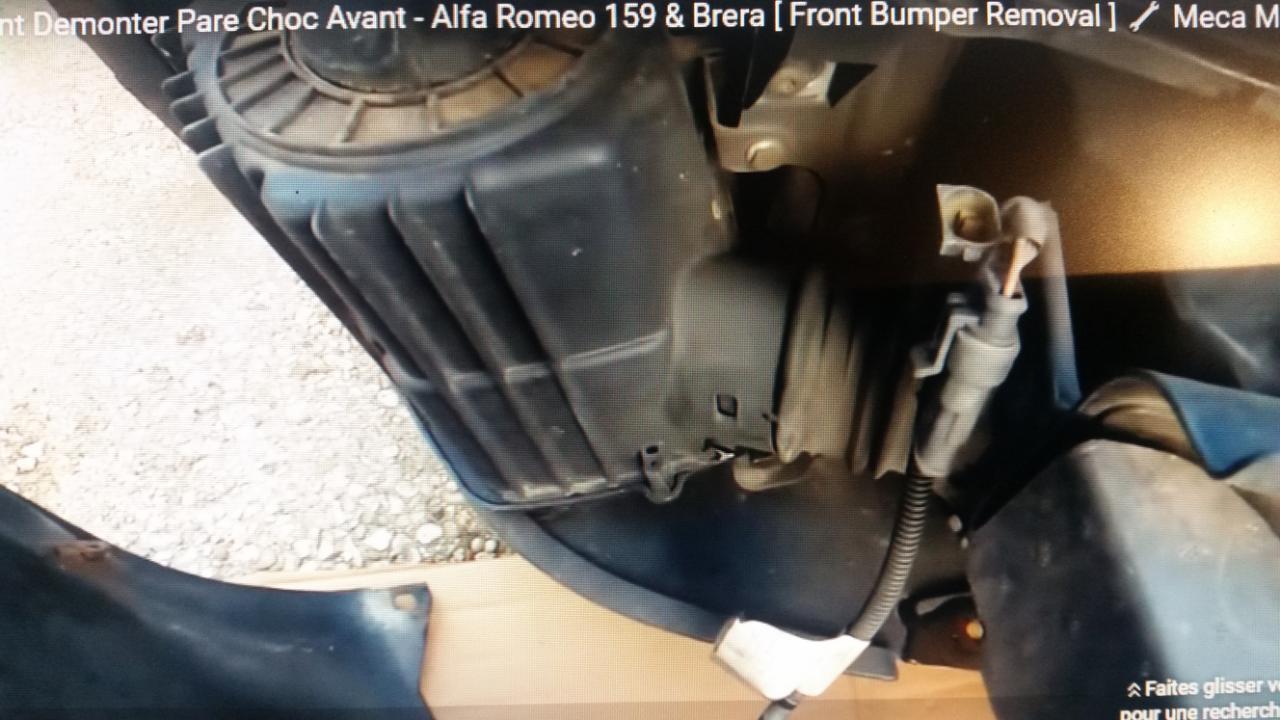

MIKOU78 Posté(e) le 20 Novembre dernier Signaler Share Posté(e) le 20 Novembre dernier Le filtre est imbibé dans sa partie basse et plus fortement sur un côté. L'eau ne viendrait donc pas du haut de la boite à air. Et si ça venait par la prise d'air en bas (voir photo). Votre expérience? Lien vers le commentaire Partager sur d’autres sites More sharing options...
Pierre54 Posté(e) le 20 Novembre dernier Signaler Share Posté(e) le 20 Novembre dernier Il y a 6 heures, MIKOU78 a dit : Le filtre est imbibé dans sa partie basse et plus fortement sur un côté. L'eau ne viendrait donc pas du haut de la boite à air. Et si ça venait par la prise d'air en bas (voir photo). Votre expérience? généralement l’eau rentre par les vis ou une mauvaise étanchéité du couvercle Lien vers le commentaire Partager sur d’autres sites More sharing options...
