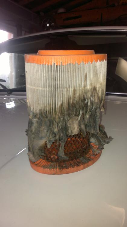

Salut à tous,
j'ouvre un nouveaux poste pour vous informer
En effet, quelle a été ma surprise quand j'ai contrôlé mon filtre à air, décomposé, la grille rouillé...
la voiture a 4 ans et demi. Je l'ai depuis 6 mois, je ne pense pas qu'il s'est détérioré juste pendant cette periode
Cela me confirme bien que, moins j'irais en concession ou dans un garage mieux ma voiture se portera
un jeune mecano me disais que parfois il ne s'embêtait pas à changer des filtres quand il n'avait pas le temps
le mystère demeure, d’où viens toute cette humidité, d'autant que la boite à air n'était pas humide
voilà
Ma belle auto va vieux respirer maintenant

Salut
Ton filtre ne sert à rien dans ce état.
Soit la cloche a mal été remonter n'était pas étanche et laissait passer de l'eau ou le conteneur du filtre est fendillé.

Quel joint ?
Il n'y a pas de joint, c'est les parties en mousse orange qui font joint.

vérifie que la boite n'est pas fendue.

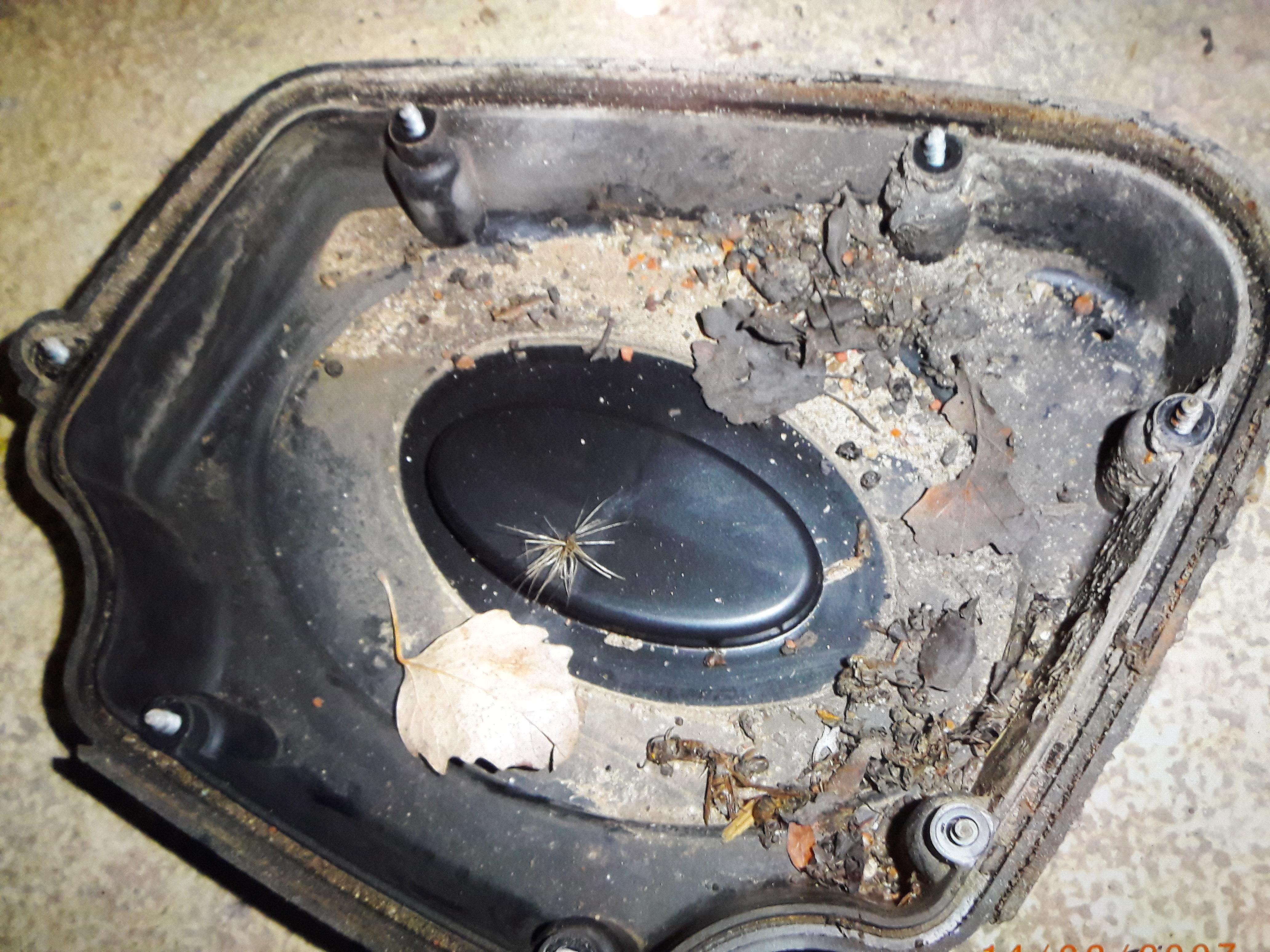

Cela m'est arrivé aussi lorsque j'ai fait mon entretien à 30000 et 65000 kms en 2 ans d'intervalle et à chaque fois le filtre était moisi et pourri comme sur les photos .
J'ai contrôlé tout le boitier et rien d'anormal sauf que j'ai remarqué sur le couvercle 2 bouchons plastique déclipsables à laisser ouvert je suppose pour justement évacuer l'eau dans le boitier.Je me demande si ce n'est pas par cet endroit que l'humidité s'infiltre et désagrège le filtre à air ou bien  lorsque l'on roule sous la pluie.

Les petit clips c'est justement pour évacuer l’eau.
Faut commencer par remplacer le filtre tous les 15000Km MAX
Perso je le remplace tous les 10000Km environ et jamais eu de problèmes.
Il peut aussi arriver que le tube qui sort par le haut se dessertisse du reste de la boite a air et du coup l'eau rentre.
Sur une 159 que j'avais acheté, au 1er remplacement juste après achat le filtre était mouille et le tube dessertis justement.
J'ai sortis la boite, recollé et fait l'etancheité avec de la colle pare-brise.
Plus de soucis depuis.

il faut aussi vérifier que le joint du couvercle est bien présent.
Visible vers 2:30 sur la video que j'ai fait:

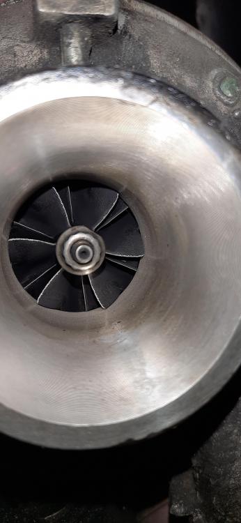

Bonjour,
Également pour moi une grosse surprise en démontant le filtre à air complètement pourri.
Du fait qu'il soit fortement dégradé il m'a générer une dégradation du turbo ailettes et géométrie.
Avec un filtre à air trop dégradé il y a énormément de poussière et de débris non filtré qui sont aspiré par le turbo générant ainsi une forte dégradation de celui-ci.
Pour ma part ça m'a couté un remplacement du CHRA et de la géométrie.
J'ai étanchéifier avec du tarlatane bien tendue et 2 colliers pour ne pas qu'il se décolle la jonction entre la boîte à air et le tuyau l'aspiration d'air.
Je conseille de remplacement du filtre à air tous les 10 à 15000 km en même temps que la vidange d'huile et le filtre à huile, et même 10000 km pour les véhicules qui font que de la ville, attention ce n'est qu'un conseil.
Je vous mets quelques photos.
