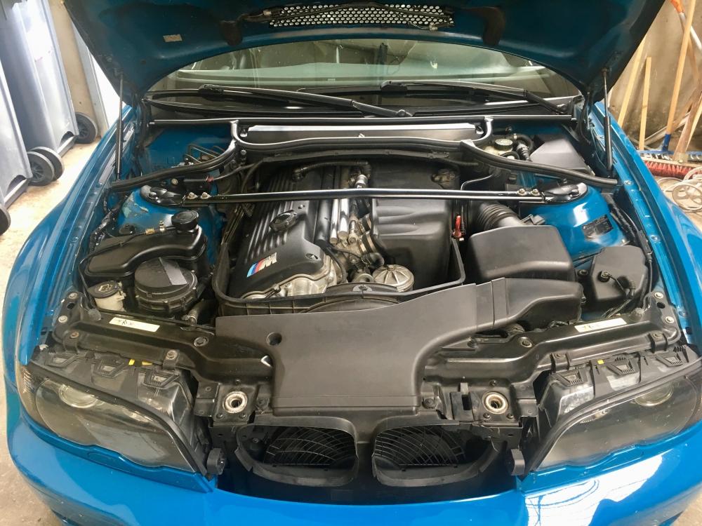

Ce WE étant off pour moi, je m’étais promis de ne m’occuper que de mes femmes et la m3 par intermittences. Au programme montage de la Eventuri, mise en peinture de ma deuxième calandre (noir brillant type M performance des BMW actuelles) ainsi que des grilles d’ailes. Pour la airbox, étant donné que j’ai une prog Alfa N, je me suis permis de supprimer la partie MAF. Cela m’a permis de brancher directement l’eventuri Au coude de sortie du plénum et de gagner une bonne dizaine de centimètres derrière le phare. Je n’ai pas pu utiliser le système de cloisonnement fourni mais ce n’est pas grave, je vais m’en fabriquer un en alu, sur mesure que je peindrai en noir. L’avantage est que le filtre mange maintenant toute l’air provenant du conduit fixé sur la traverse.
Je n’avais pas fait attention au départ mais le bruit est démentiel! Quant aux performances les montées en régime sont bien plus franches à partir de 4500 tr. Je ne l’ai pas fait sur banc finalement car mon pote n’était pas disponible et surtout ça me demandait attendre juillet car je ne suis plus disponible jusqu’en juillet à cause du boulot. J’en ai profité pour commencer à nettoyer le compartiment moteur. J’ai encore du taf!!

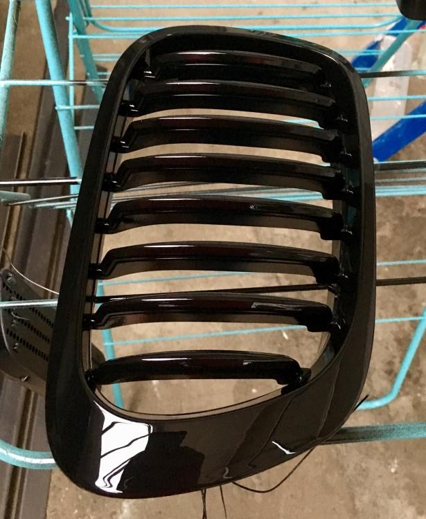

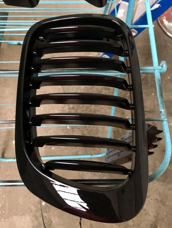

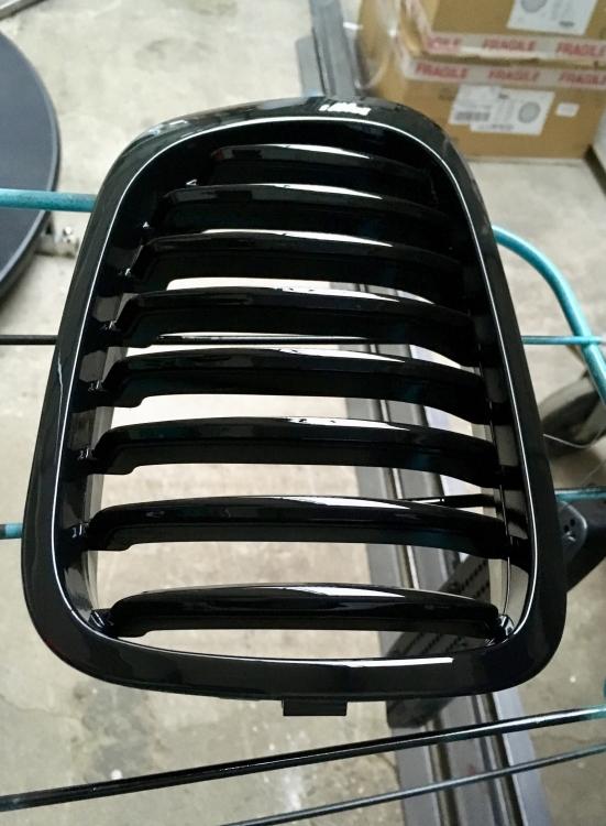

Sinon mon deuxième jeux de calandre était noir mate. J’ai poncé, poncé et poncé. Dégraissé et mis en apprêt. Deux couches pour être précis. Trois couches de noir brillant et résultat est plutôt sympa. Suis content du résultat. Ne reste plus qu’à monter tout ça! Je ne pouvais plus voir cette calandre à bandes! Et surtout le haricot sera un peu plus actuel!

Je ne connais pas le gain mais gain il y a c’est certain. Sans repro, sur banc, elle donne entre 10 et 15 cv. Par contre le revers avec la suppression du débitmètre c’est que ça ratatouille un peu en dessous de 2000 tr. Mais c’est tellement jouissif après :na: L’impression d’avoir un moulin de course entre les mains.

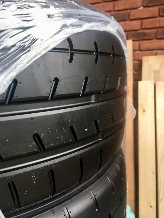

nouveaux sextoys reçus hier! Yabon banania! 865€ les 4 quand même avec de belles réductions... C'est pas cadeau mais j'ai hate de tester tout ça! Reprise des hostilités en juillet! Je les fait monter aujourd'hui sur les BBS. Ce WE je m'attaque à la peinture des étriers de la M. J'aime! 38188438-37D7-4AAC-A19D-EBF9837BADEA.thumb.jpeg.55ce1f610a19a91ea738f232741d1d0a.jpeg.d0ed9f5054c8551bc42c35fa53dc70bf.jpeg5009DAD2-2721-4C46-9CA8-FAC913765231.thumb.jpeg.3ad943f638f8ffcc9805de4865bc711e.jpeg.cc9d5628c399968474b3eed4dcb8eefc.jpegACDA9AA6-9A6C-466B-8764-A878FF656F08.thumb.jpeg.90e4a25e7d1f667f725ce1c12ef9c3cd.jpeg.9d6c558b4463b3984cbd78845ee56b3e.jpeg

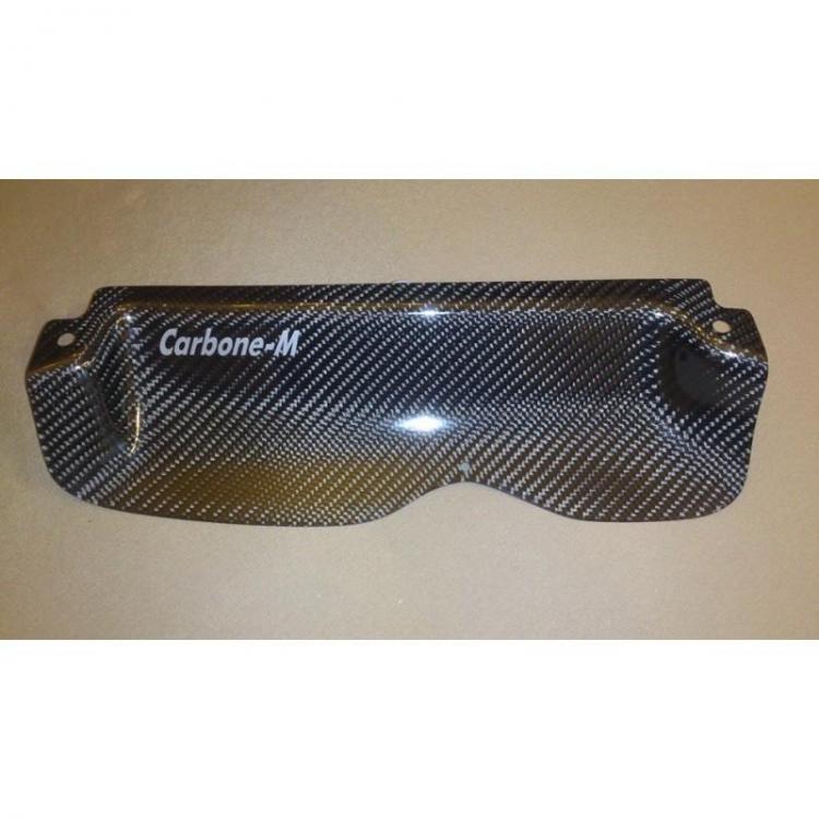

J'ai également commandé un "Ram-air" pour gaver encore plus en air le S54, des plaques carbone pour faire mon cloisonnement sur-mesure suite a la suppression de toute la partie Débitmètre de l'admission et du joint pour que le tout soit propre!
