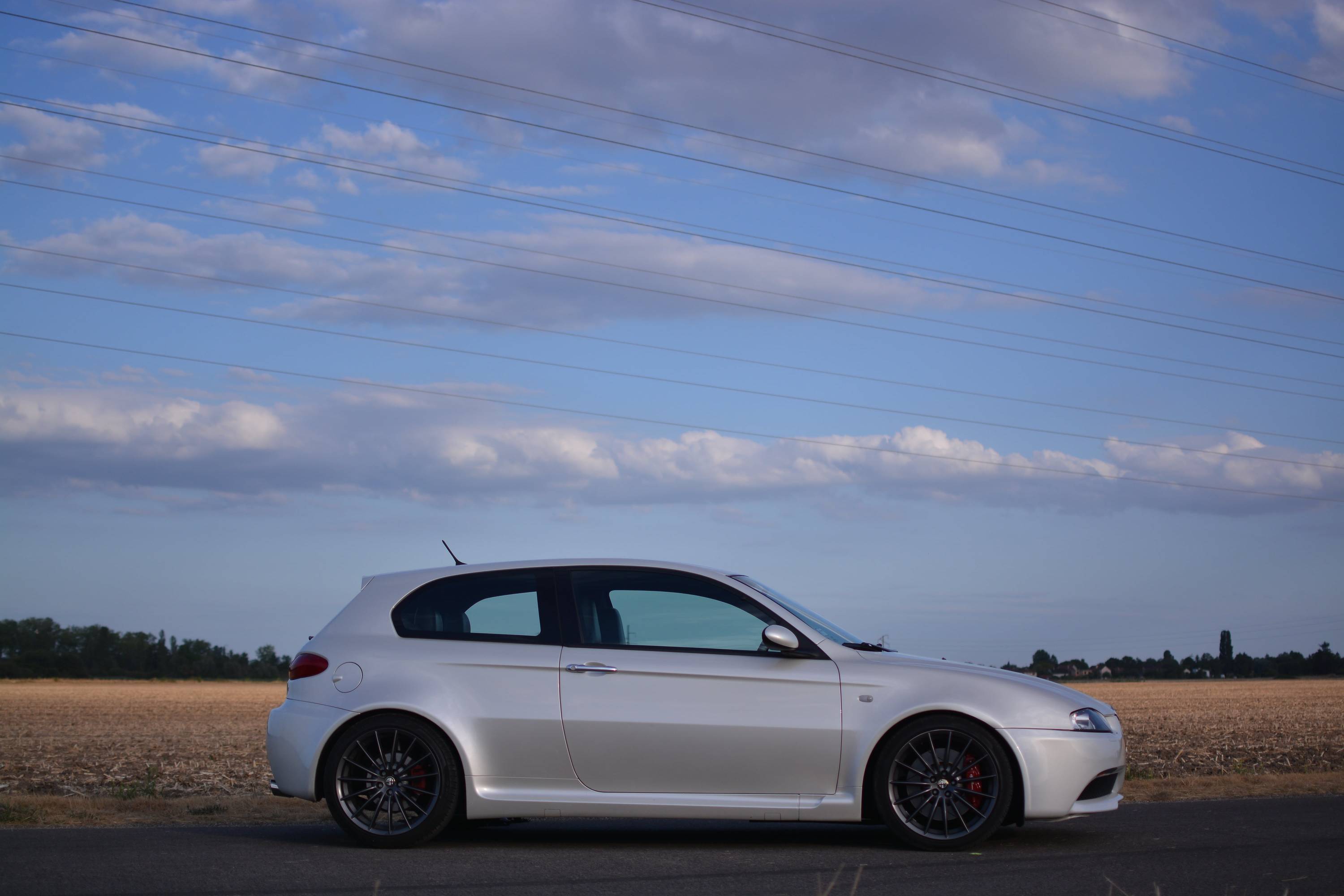

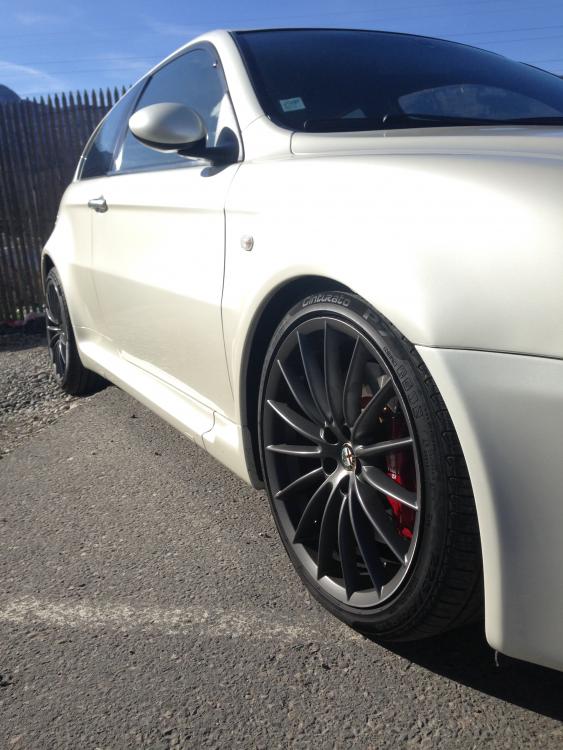

dimmouth Posté(e) February 7, 2016 Auteur Signaler Share Posté(e) February 7, 2016 Et la petite dernière ... Les dernières photos c'est pour le clin d'oeil à la ville écolo! Mais surtout au rugby! Le contraste de couleur est plutôt sympa! (mon avis qui n'engage que moi!) Lien à poster Partager sur d’autres sites
titilem Posté(e) February 7, 2016 Signaler Share Posté(e) February 7, 2016 Magnifique présentation, ... et quelle GTA a Lien à poster Partager sur d’autres sites
Alfiste042 Posté(e) February 7, 2016 Signaler Share Posté(e) February 7, 2016 Vraiment magnifique ta GTA et ce blanc . Lien à poster Partager sur d’autres sites
dimmouth Posté(e) February 8, 2016 Auteur Signaler Share Posté(e) February 8, 2016 Merci! Répète mais c'est vrai que les reflets de ce blanc sont incroyables!! Lien à poster Partager sur d’autres sites

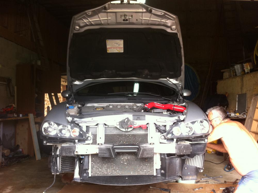

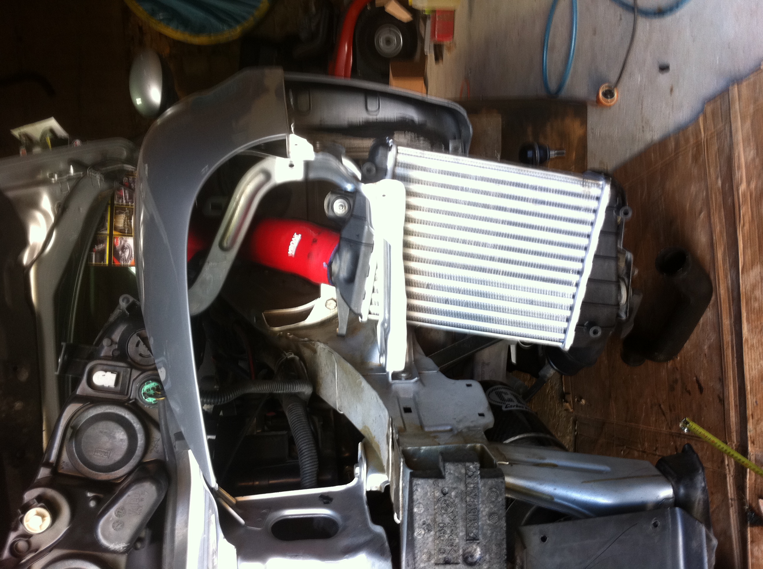

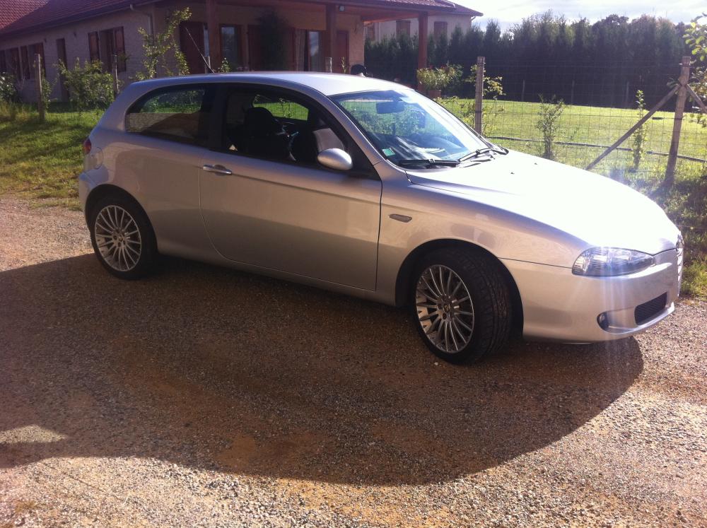

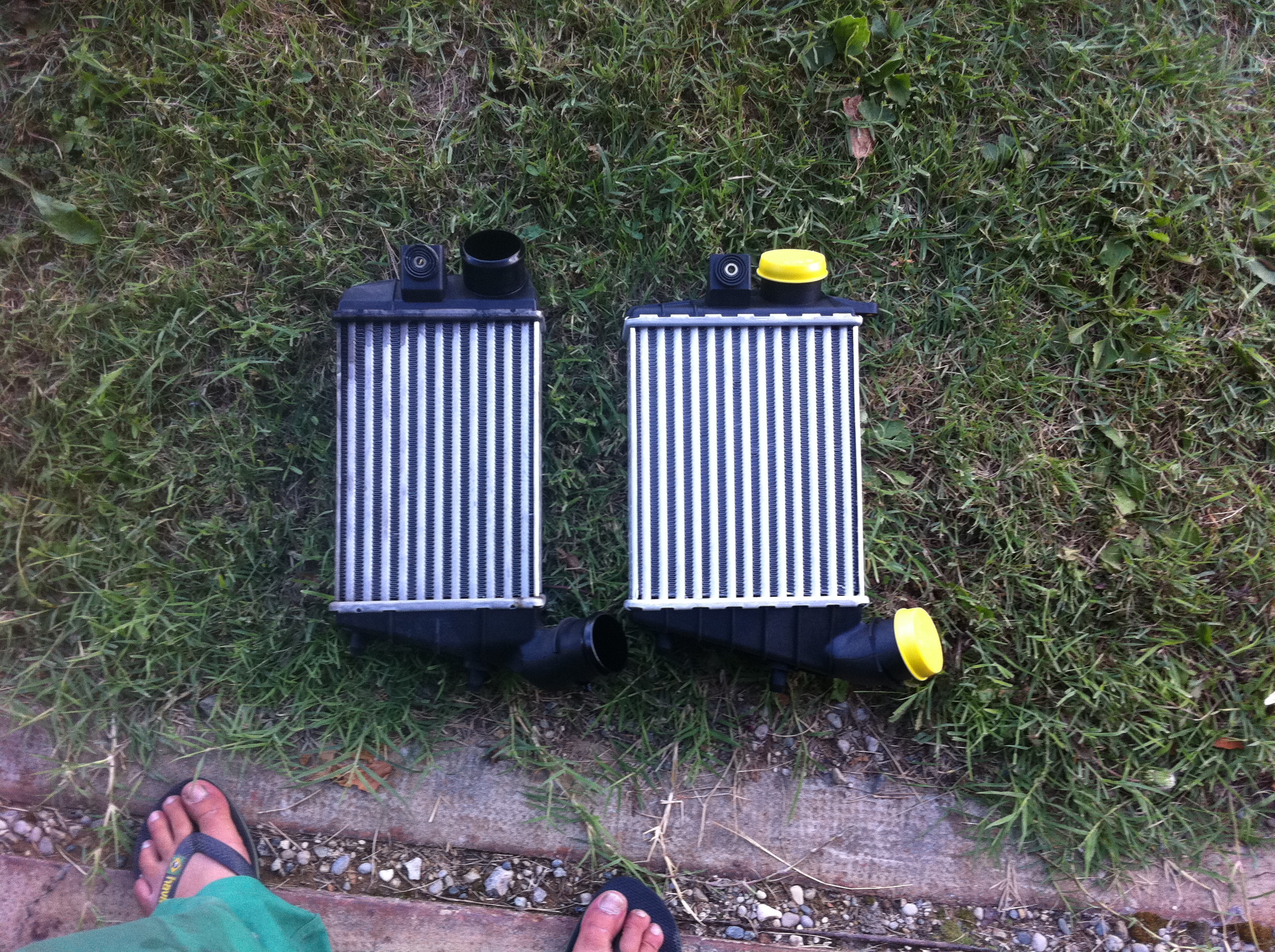

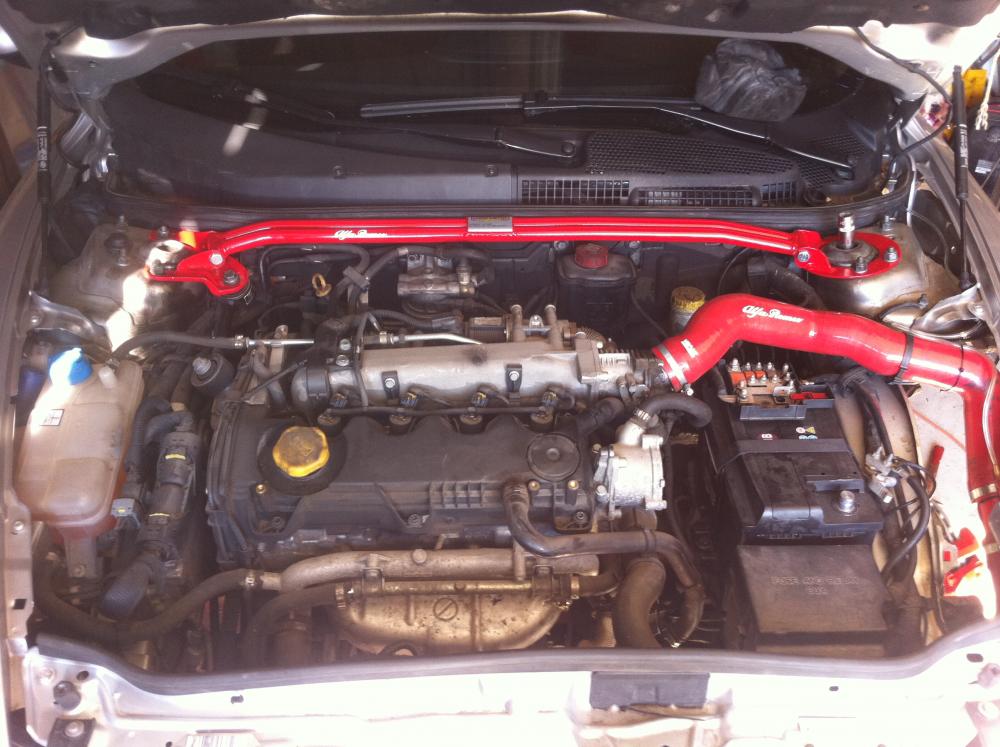

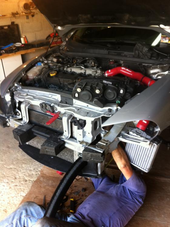

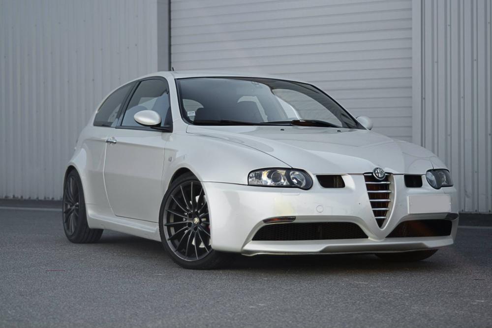

dimmouth Posté(e) February 8, 2016 Auteur Signaler Share Posté(e) February 8, 2016 (modifié) Il y a 9 heures, commandatore a dit : Très sympathique ce début de showroom! Bravo! Merci Un peu d'histoire... J'étais amoureux de ma JTD. Elle tournait comme une horloge. Jamais eu le moindre soucis mécanique hormis l’embrayage à 145000 kms environ je crois. En revanche j'ai eu un bon accrochage en 2010. Bilan de grosses dépenses de réparations (prises en charge par l'assurance). Je pensais repartir avec une voiture neuve mais non. Un mois plus tard je passe le contrôle technique : refusé. Motif : demi train avant conducteur foutu et l'amortisseur qui va avec. D'expertise en contre expertise rien y a fait, j'ai tout eu pour ma pomme (j'avais tapé sur jante). Je voulais la vendre pour acheter une sportive, mais vu ce qu'il fallait faire pour que le contrôle technique soit valide, j'aurai perdu trop d'argent faute de ne pouvoir amortir la dépense. Elle ne m'avait jamais rien coûté et je me suis dit qu'il serait sympa de lui donner une seconde jeunesse. Bilan des courses : on essaie d'en faire une "pseudo sportive diesel". Au programme : nouveaux triangles, combinés filetés PSS65, barre anti rapprochement, intercooler 156 JTD (plus gros volume), boite à air dynamique carbone BMC, disques de frein zimmermann, plaquettes de frein DS2500, ligne complète supersprint INOX avec DP et décata et silencieux Ragazzon. Un peu plus d'une semaine de travail sur la voiture, une reprogrammation au petits oignons de chez digiservices à aix en provence : et voilà! On a gratté 50 chevaux! Et plus de 100nm de couple. Le premier jet donnais trop de chevaux par rapport au tolérance constructeur, du coup la puissance maxi était atteinte à 3500 tr au lieu des 4000 d'origine pour rester dans les côtes constructeurs. C'était un tracteur cette 147! Un avion Diesel lol Et en terme de tenu de route c'était le bonheur! Surtout avec les voies larges (+12 min par roue devant, +10 min par roues derrière). Je l'ai vendu en octobre 2014 à un jeune savoyard qui je pense en prends soin. Je l'espère en tout cas! Parce que moi j'ai pris énormément de plaisir à son volant! Quelques détail de finitions ; des plaques d’immatriculation sur mesure, les QV sur les ailes avants, les étriers des freins en rouge, deux sièges de GT, un mano de turbo que j'avais réussi à intégrer dans l'angle de la fenêtre sur la portière (fibre + beaucoup de patience!!) et vous avez le résultat en photo! Voilà pour la Grise! Modifié February 8, 2016 par dimmouth Lien à poster Partager sur d’autres sites

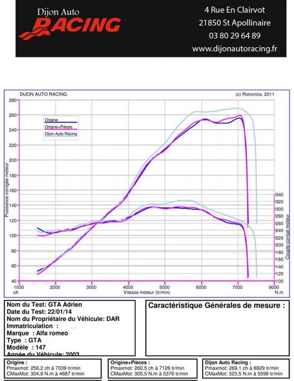

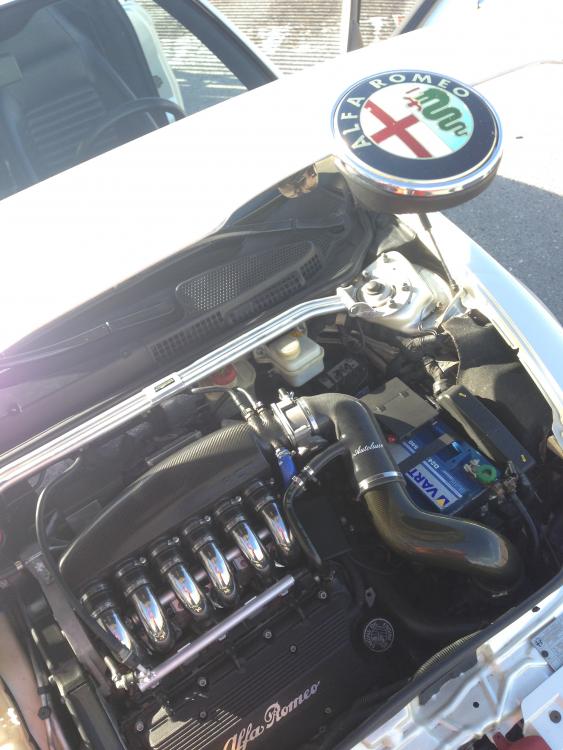

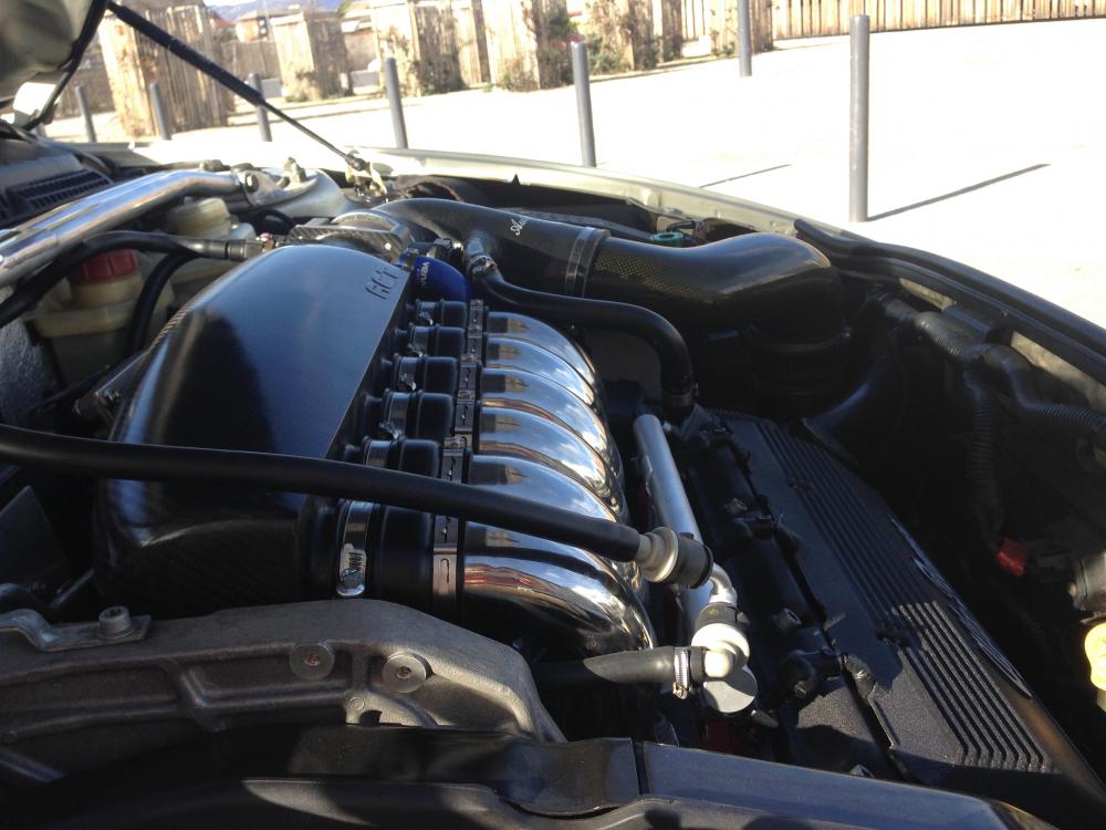

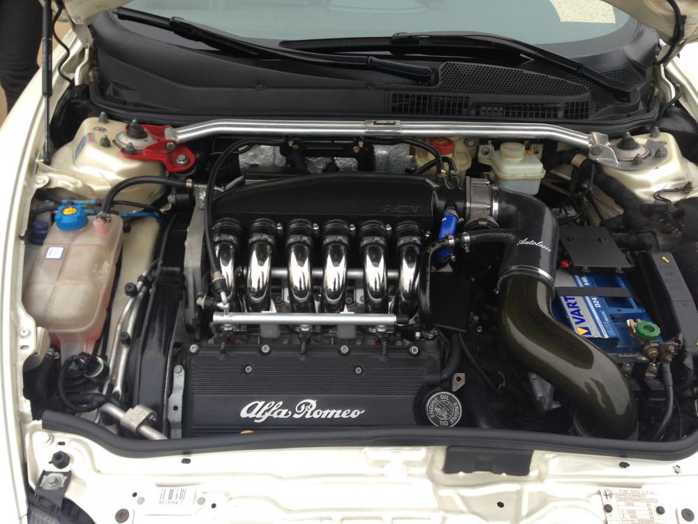

dimmouth Posté(e) February 9, 2016 Auteur Signaler Share Posté(e) February 9, 2016 (modifié) Je n'ai aucun doute la dessus! J'étais tellement persuadé d'être un pilote à cette époque qu'il me fallait la meilleure traction (en tout cas la plus efficace) Mon choix est différent aujourd'hui, d'autant plus que les moteurs atmosphériques vont malheureusement être amenés à disparaitre faute d'efficience énergétique. Je le vois plus comme un investissement futur et une manière de rouler différent aujourd'hui avec une voiture qui ne court pas les rues! Quel pied le V6 Arese! Surtout libéré comme il l'est sur ma GTA! (Collecteurs CF2, FP EL, Cata Alfaholics 100 cells, ligne + silencieux CSC double duplex) Modifié February 9, 2016 par commandatore Suppression de la citation du message précédent Lien à poster Partager sur d’autres sites

vdue Posté(e) February 10, 2016 Signaler Share Posté(e) February 10, 2016 Donc oui, tu confirmes avoir été bien informé que ton ex-147 était une Diesel. Non mais parce que quand je vois le matos monté dessus, j'ai bien cru en un quiproquo, une erruer de casting! Quant à ta GTA, là, tu as mis la main sur un bien bel exemplaire, félicitations. Lien à poster Partager sur d’autres sites

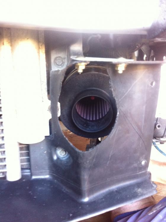

Administrateur Commandatore Posté(e) February 10, 2016 Administrateur Signaler Share Posté(e) February 10, 2016 Dis, je viens de voir ça... c'était ce projo isolé sur le bas du pare-choc sur ton ex poêle à frire? Lien à poster Partager sur d’autres sites
dimmouth Posté(e) February 10, 2016 Auteur Signaler Share Posté(e) February 10, 2016 Il y a 1 heure, Jow a dit : Ce genre de fumée noire ? Au moins Oui! Lien à poster Partager sur d’autres sites
dimmouth Posté(e) February 10, 2016 Auteur Signaler Share Posté(e) February 10, 2016 Il y a 1 heure, commandatore a dit : Dis, je viens de voir ça... c'était ce projo isolé sur le bas du pare-choc sur ton ex poêle à frire? J'ai pas suivi?! Tu parle de la prise d'air en dessous de la plaque d'immatriculation sur la JTD? Lien à poster Partager sur d’autres sites
Administrateur Commandatore Posté(e) February 10, 2016 Administrateur Signaler Share Posté(e) February 10, 2016 Ah oui, c'est une prise d'air!! J'ai cru que c'était un phare! Au temps pour moi! Lien à poster Partager sur d’autres sites
