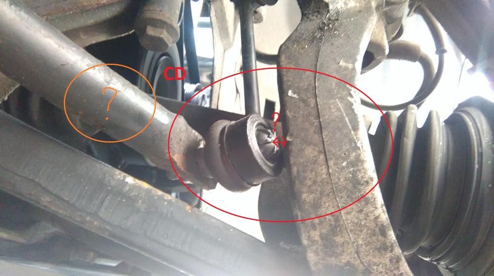

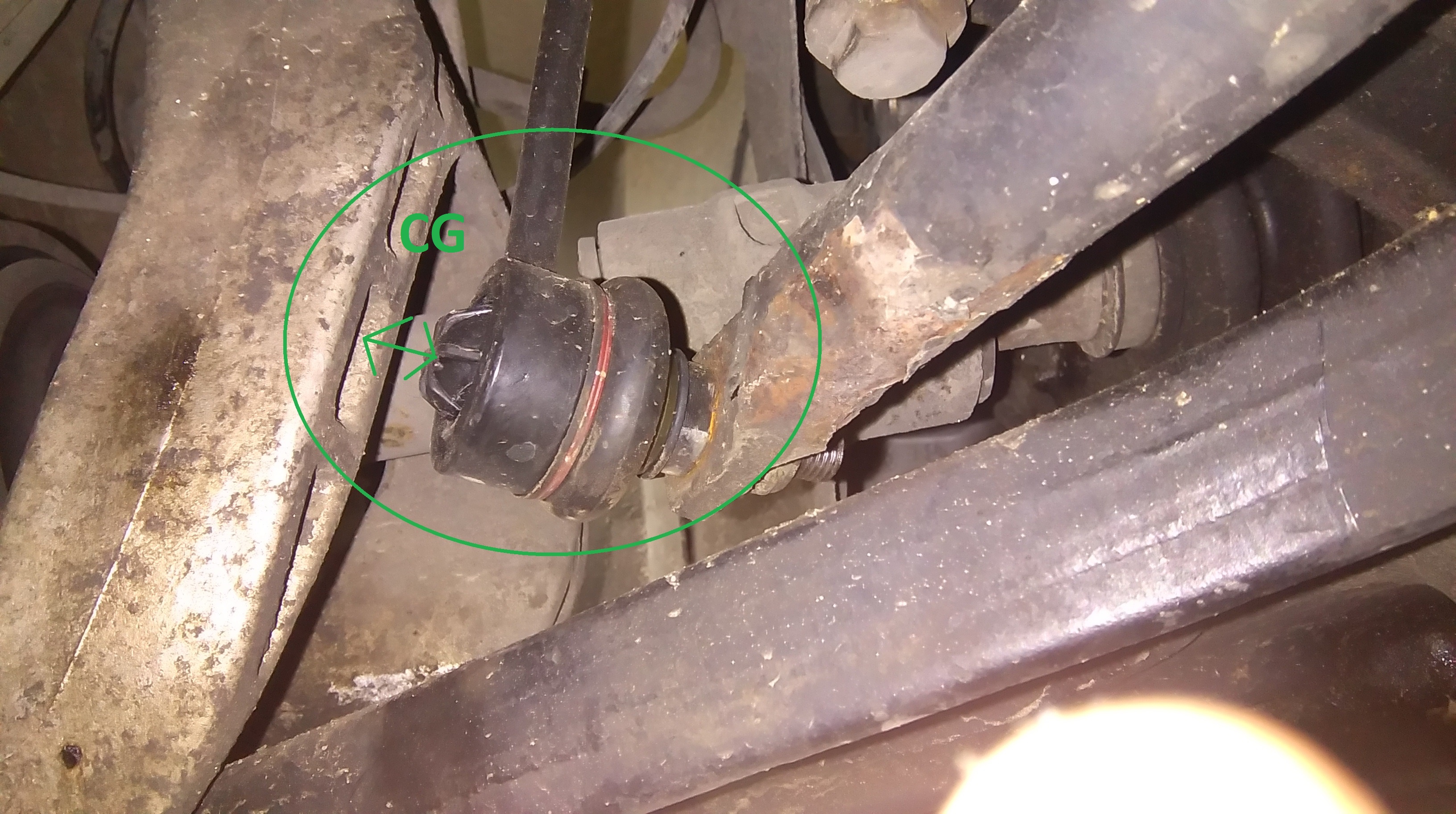

petite question après avoir démonter la roue pour vérifier que tout était bien serrer je me suis aperçue d'une chose qui me parait bisare dite moi se que vous en pensé car pour moi sa ne devrai pas être ainsi
PS : biellette de barre stab CG parait normal mais celui CD me parrait vachement décaler et se qu'il serai préférable que je change la barre stab
ok merci sa me rassure du coup il y a juste a changer les SB merci Alfiste042

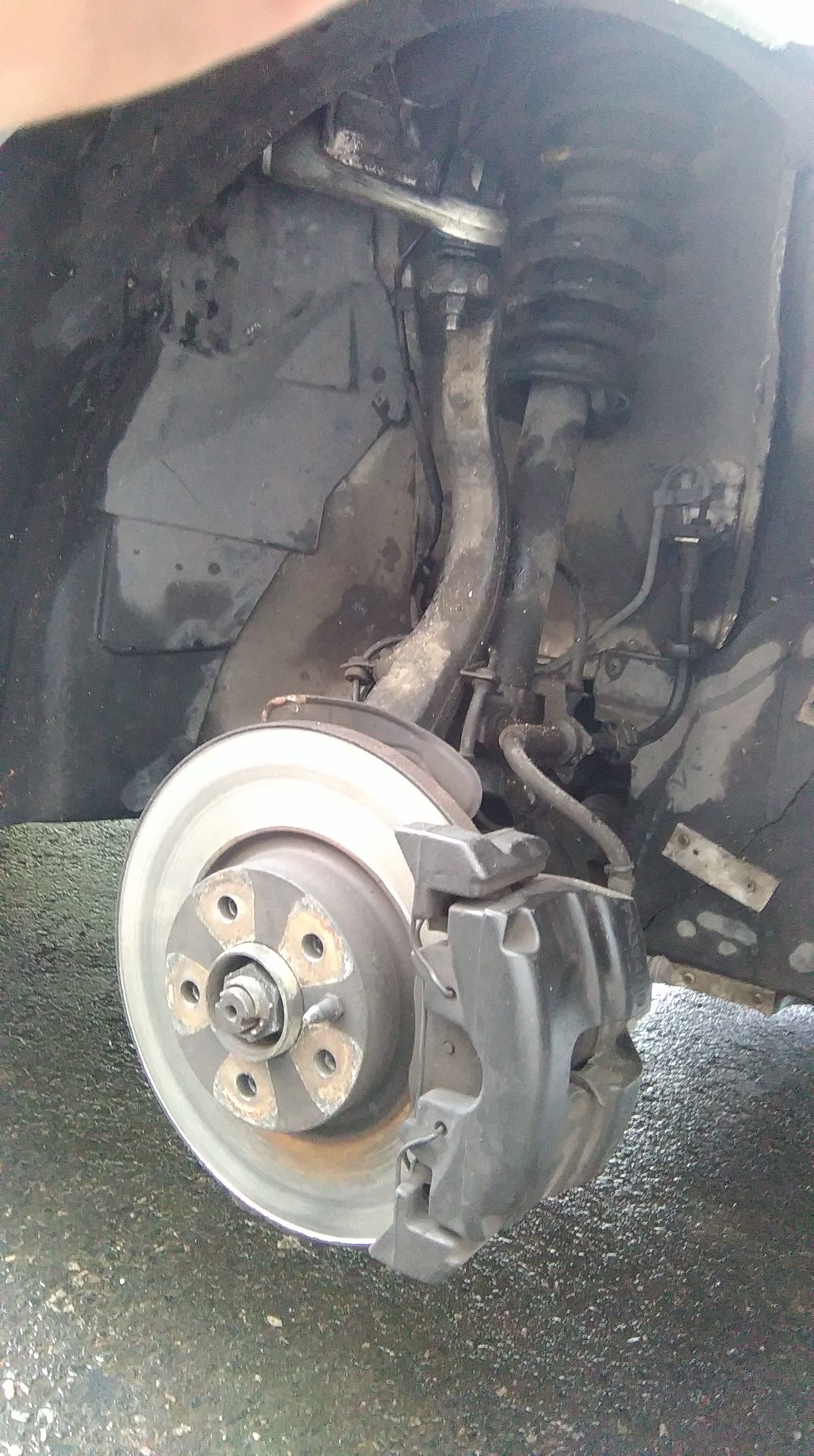

salut les alfistes petite question j'ai changer les biellettes de direction des deux coté idem pour les triangles de suspension et rotule axiale
mais j'ai tout de même ma roue AV droite qui et en biais et quand je roule la voiture fait du bruit au niveau des roue ou de l'axe je ne serai l'expliquer dépasser 50 km/h et les tremblement s'ajoute au bruit ( aussi quand je freine ) est ce que sa peut être du au cardant ? ou directement la crémaillère ? quand je tourne a gauche le bruit et largement moin présent mais c'est pire quand je tourne a droite le bruit augmente

je joint une photo apres réparation ont ne vois pas bien mais comme sa vous comprendrais le sens de la roue en biaie
D'après ce que tu nous raconte il n'y a pas de raison que le chassi ai quelque chose, mais quand on voit les dégâts tu as bien tapé.
Tu as vérifié tout tes serrages ? à l'avant ?
Il n'y a pas de jeu dans la roue ?
la barre (fourchette ?) d'amorto reliant le triangle sup et inf n'est pas tordu ?
tout et bien serrer et je ne vois rien de tordu c'est sa qui me parait trote mais le bruit viens du coté droit sa c'est sur
je vais quand même bien tout re-regarder mais rien ne ma sembler anormale quand j'ai vérifier les réparations
comme j'ai les SB de barre stab a changer ( la barre stab a peut être bouger ) sa peut être due a sa ?
la jambe m'a l'air tordue mais bon je suis pas ton mécano...qui est censé savoir te le dire...
je me demande si je ne doit pas changer de mécano il doit être aveugle car il n'a pas remarquer plusieurs chose merci pour vos  réponses
la jambe a l'air tellement proche de l'amorto que ca me parait louche.
faudrait vérifier de l'autre coté.
ok merci je vais prendre un mètre pour voir la différence  merci a toi pour ton aide précieuse
Non mais là c'est carrément tordu.. (C'est peut être la photo qui fait cet effet faudrait d'autre angles de vues)
C'est normal que ce soit devant l'amorto mais aussi prés non
T'as fait une géo après le changement de triangle ?
