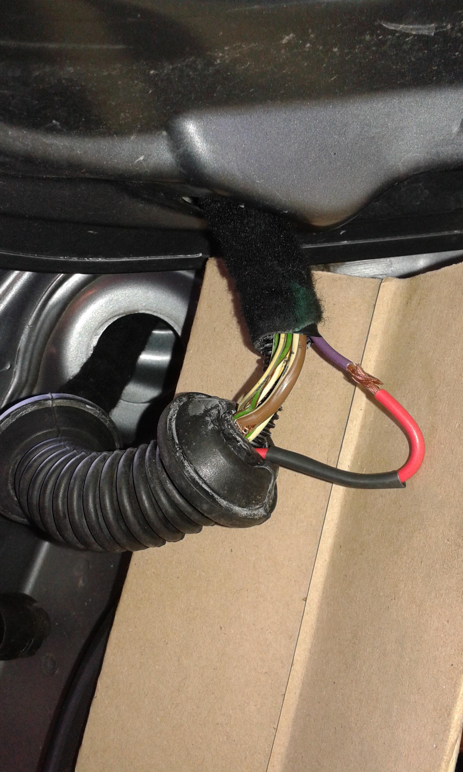

karl 916 Posté(e) le 17 Juin 2016 Auteur Signaler Posté(e) le 17 Juin 2016 Je fais un point. C'était bien le câble qui alimente la serrure qui était sectionné ( fil violet sur la photo ). Un autre câble marron était aussi quasi coupé. Donc soudure des câbles comme indiqué plus haut. Une petite pièce pour la main d'oeuvre et ça marche. Mais est-ce qu'au XXII ème siècle Alfa aura modernisé un système trop fragile qui était déjà présent sur les premières Tipos

Antinomique-159 Posté(e) le 17 Juin 2016 Signaler Posté(e) le 17 Juin 2016 Il faut les rallonger de 10/15 cm
karl 916 Posté(e) le 18 Juin 2016 Auteur Signaler Posté(e) le 18 Juin 2016 Le 17/06/2016 à 18:52, Antinomique-159 a dit : Il faut les rallonger de 10/15 cm A priori, selon le mécano c'est que les câbles sont trop pincés. c'est donc plus une histoire de disposition de la gaine. N'y a-t-il pas un ingénieur parmi nous pour faire une proposition au constructeur pour les futurs modèles.

yannick974 Posté(e) le 3 Août 2016 Signaler Posté(e) le 3 Août 2016 Problème identique pour moi !! Deuxième fois la : le coffre qui ne s'ouvre plus... la première fois cable sectionné, je pense que c'est le même problème. Comment Alfa peut laisser ce problème récurrent depuis toutes ces années ?? surtout c'est pas en améliorant la qualité des cables (cables souples) que ça va les ruiner !!
