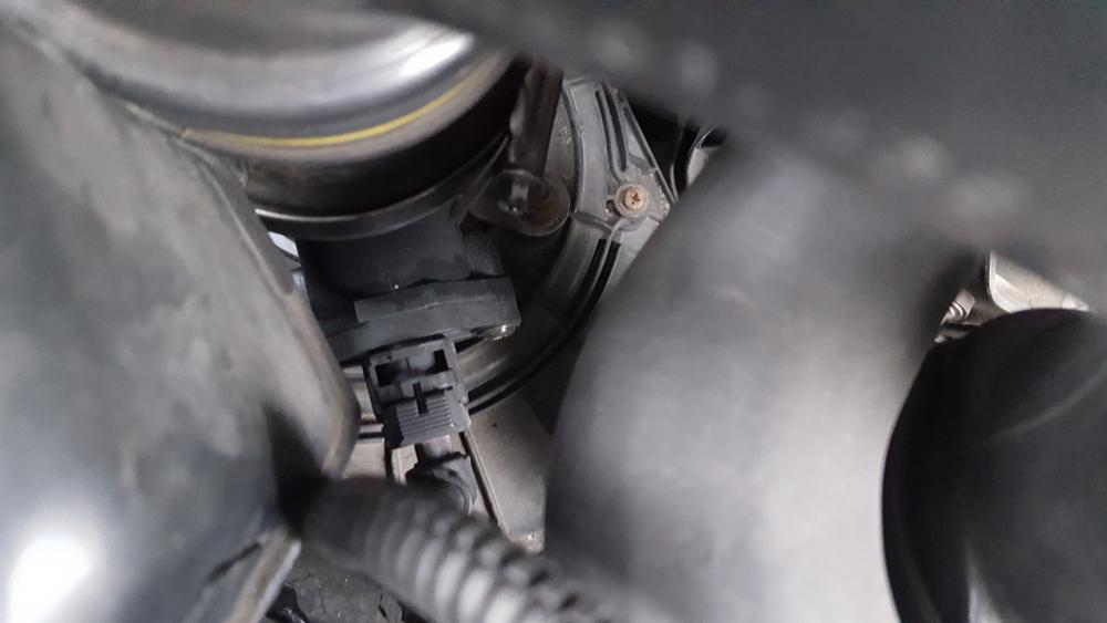

polobordo Posté(e) le 18 Janvier 2017 Auteur Signaler Posté(e) le 18 Janvier 2017 Bonsoir est-ce bien le connecteur de la sonde sur la photo? Si oui quel produit anti humidité dois-je mettre? Du wd40? Autre? Merci d"avance!
sylchr91 Posté(e) le 18 Janvier 2017 Signaler Posté(e) le 18 Janvier 2017 La sonde je ne sais pas . Mais pour le produit ; la WD40 est très bien pour l'humidité, mais pas ce qu'il y a de mieux pour rétablir les contacts. Il y a des bombes spécial contact lubrifiantes et là, c'est le top.
Passicool Posté(e) le 19 Janvier 2017 Signaler Posté(e) le 19 Janvier 2017 Sur la photo c'est la prise du débitmètre de l'air rien a voir la sonde de température est sur le calorstat entre le moteur et la batterie. suis la durite du radiateur elle va directe au calorstat.

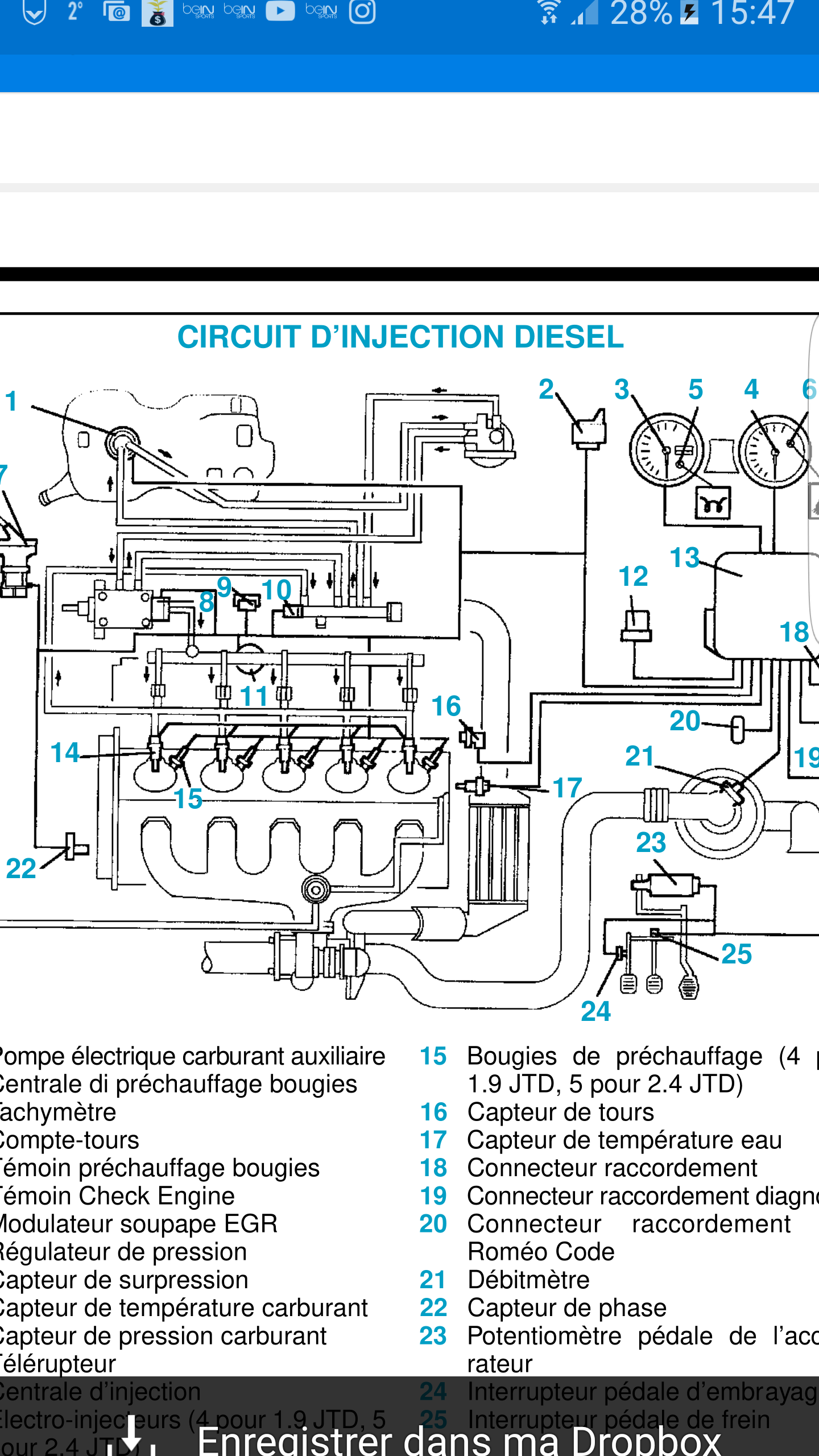

polobordo Posté(e) le 19 Janvier 2017 Auteur Signaler Posté(e) le 19 Janvier 2017 Je ne comprends pas sur la rta il y a indiqué sur la légende 17: capteur de température d'eau. Il se trouve près du moteur. La sonde et le capteur de température sont 2 choses différentes?🤔 Excusez ma nullité mais là je suis perdu. Ps si quelqu'un veut la rta je peux lui envoyer

Passicool Posté(e) le 20 Janvier 2017 Signaler Posté(e) le 20 Janvier 2017 Sonde ou capteur c'est blanc bonnet et bonnet blanc. Bizarre sur le schémas le capteur de tour est sur la durite de liquide de refroidissement ??? Et oui pour accéder à la sonde faut retirer la batterie car la place est faible la prise est ensuite directement accessible. Une petite mains doit pouvoir accéder à la prise sans retirer la batterie
