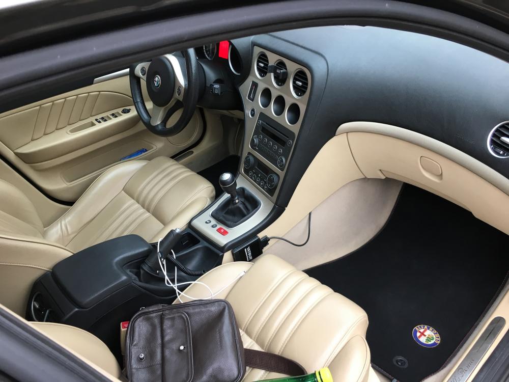

Merci encore pour la photo, c'est très parlant, à la couleur du cuir près MDR. J'ai meme dans la grille d'aération un porte téléphone comme toi ;-)

C'est celui là que j'ai acheté :
http://www.ebay.fr/itm/USB-SD-SDHC-MP3-AUX-In-Interface-CD-Wechsler-Adapter-Alfa-Romeo-Original-Radio-/110642816998?hash=item19c2d367e6
Par contre, je passe par le câble jack et non pas par le port USB donc je perds forcement en qualité. Je n'ai pas les commandes au volant hormis pour monter ou baisser le volume.
C'est du plug and play, tu te branches sur le chargeur CD, le plus dur reste de faire passer le fil entre l'arrière du poste et la console centrale. Moi je l'ai installé comme cela car je voulais démonter au minimum.

Autre question, je trouve mon système audio anormalement bon pour de l'origine. Puissance et bass qui m'ont laissé sur les fesses. Comment savoir si j'ai du Bose, je présume que c'est écris dessus mais je n'ai rien lu.
Il existe du Yatour en BT ?
Pour le bose, c'est écrit sur le tweeter du tableau de bord.
On le devine là :
Ok merci pour l'indication du BOSE, je regarderai demain, je n'avais pas fais attention.
Oui pour le Yatour, BT, il vaut 82 euros. Je vais voir pour le cacher derriere avec le poste, vu que je n'ai besoin que du BT. Je vais appairer avant car je présume qu'il faut appuyer sur une touche du Yatour pour çà, après, je referme le tout et voilà.
EDIT : j'ai une photo de mon TBD et malheureusement je n'ai pas le logo.
EN tout cas, c'est pas mal du tout sans le BOSE.
