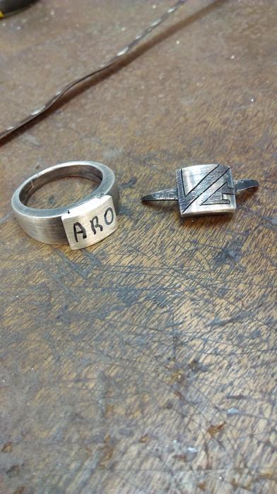

Non pas du poison mais un système qui permet de changer le dessus de la bague sans changer de bague ....hé hé hé
IMAG0569.jpg.e496575cafe3cb30bf478964ae3cbece.jpgIMAG0570.jpg.899a6511601c5bba621960b76b0e09ef.jpg
Comme ça , quand on va voir belle maman on met le motif avec ses initiales  pour faire gendre idéal et quand on sort avec sa belle ( Alfa ou Femme :bigrir: )  on met un autre motif
Comment ça tiens ?
Une fois que le motif est mis en place et que la bague est passée au doigt  , les ailettes du motif sont maintenues à l'intérieur du corps de bague et le motif ne bouge plus ;) ...simple non ?
IMAG0571.jpg.eca1baf6071be3642e009fdc4cbc7072.jpgIMAG0573.jpg.5e49831b17da37cf651421b7baa8ae31.jpg
Ingénieux :jama:

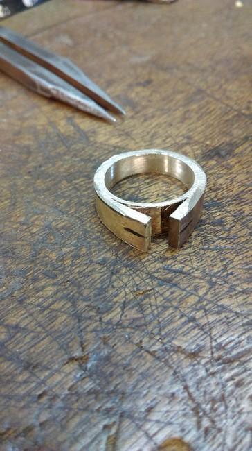

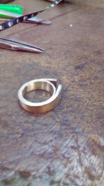

Tout d'abord on pars d'une plaque de métal , de l'or gris pour celle ci , que je vais mettre en forme grossièrement ...
Je vais ensuite faire l'intérieur de la bague pour la mettre au diamètre du doigt
Ce qui donne ça
IMAG0629.jpg.e8d66e86f32677718b42987605d535e0.jpgIMAG0630.jpg.79c1486925d23bf385769c5c55f6448f.jpg
IMAG0632.jpg.2e0d3eb2ab73b281ccaf54bbdbfb6fd7.jpgIMAG0633.jpg.21df9b4757acbaaa9c89791d356e6edc.jpg

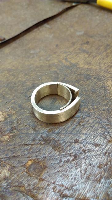

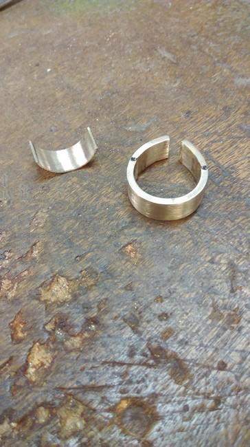

Je prend quelques repères , en même temps je tire un fil carré qui deviendra les griffes qui tiendront la pierre , quand tout est bon , je soude les deux parties ensembles
IMAG0634.jpg.c887377cf0d52712f54488d8d3d12a9c.jpgIMAG0636.jpg.7a2d77e327709aab8a03406f3523a502.jpg
IMAG0637.jpg.26ae34a8ff7313672fc84a6ff292ceae.jpgIMAG0638.jpg.203d83e3a6c1828b2003aeb6957e16c1.jpg
Une fois soudée , elle à déjà meilleure allure , coup de papier , coup de lime afin de mettre le corps de bague à la bonne mesure ...

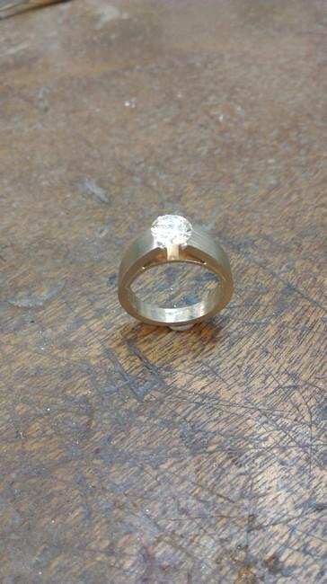

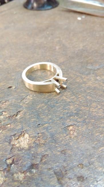

C'est pas tout ça mais la pierre ne va pas tenir toute seule ,
J'installe les griffes en les encastrant puis je les soudes , la pâte blanche mise sur la bague est un isolant thermique qui me permet de souder sans faire rejouer les autres soudures ,
Quatrième photo , les griffes sont soudées , c'est déjà ça
IMAG0648.jpg.b46aeb9fa79874930c53caec7c70010d.jpgIMAG0647.jpg.60eb39157a4661c90b1bcbb63bfd10fb.jpg
IMAG0649.jpg.6ac8d53b03cee329e6f5ab2d0c718ed1.jpgIMAG0650.jpg.06c78dc4168c80e6a522391c31450505.jpg

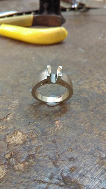

maintenant que c'est soudé ,je coupe les griffes à bonne longueur et re petit essai avec la pierre , ça m'a l'air pas trop mal , continuons ...
IMAG0651.jpg.1e62e85c3d1533da1a82b99b927f0359.jpgIMAG0652.jpg.4aeacb77e556789d942db2258f74303e.jpg
IMAG0653.jpg.6b47eea780e8dbaecf3d0b9eb92495bf.jpgIMAG0655.jpg.71c9e8a8157aeccee15c8cd63fbbfa8a.jpg

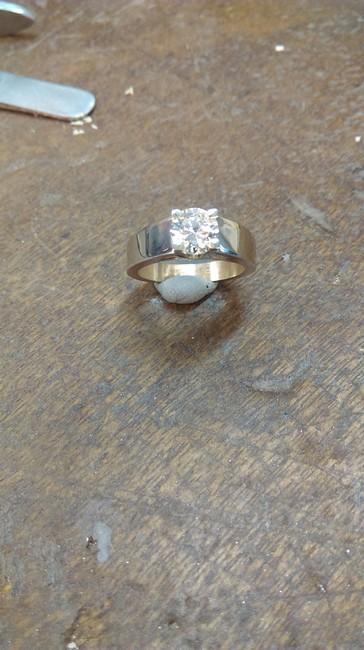

Avant de sertir la pierre , polissage de l'intérieur du chaton , une fois que la pierre sera sertie il me sera impossible de le faire
Je descend les griffes afin de pouvoir faire venir le diamant en place ,j'y suis presque ...
IMAG0657.jpg.e4452f7c14fe33824b4b75de0fa3e186.jpgIMAG0658.jpg.c3145ea0aeeca5c52c71cc6a2a9f9647.jpg

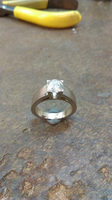

IMAG0659.jpg.2b0396d48ff5d52e1d8b03ec1e1fbfbb.jpgIMAG0661.jpg.2d55a49f1f053850bee776d190a374ce.jpg

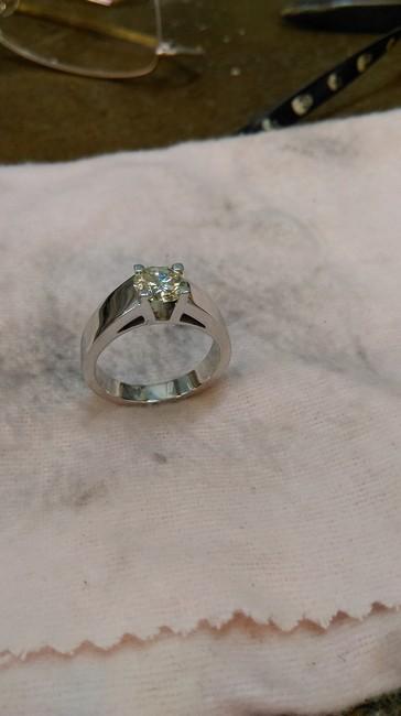

Dernière ligne droite , je touche au but

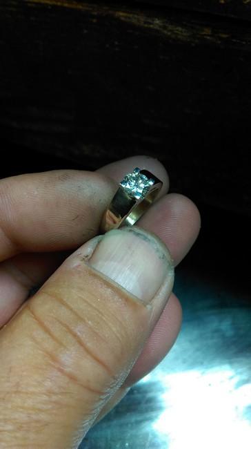

Le diamant est serti , la bague polie , le poinçon d'état et le poinçon de maître sont posés il ne reste plus que le rhodiage à faire
IMAG0664.jpg.0d752c37e1678f0ff73e4abf98cbdbfa.jpgIMAG0671.jpg.96b32aff4a24bc6a12897355bf1cafad.jpg
IMAG0672.jpg.e5ebe4aed31d43eabf5b5145d743382d.jpgIMAG0673.jpg.ad945d49b23e914621caea8a1492b6e9.jpg
Modifié par gil64
Et voilà j'arrive au bout , dernière photo à venir ,
J'espère que cette petite immersion dans le monde de la bijouterie vous aura plu et que cette bague vous plaira autant qu'à moi ;)
La voilà finie
