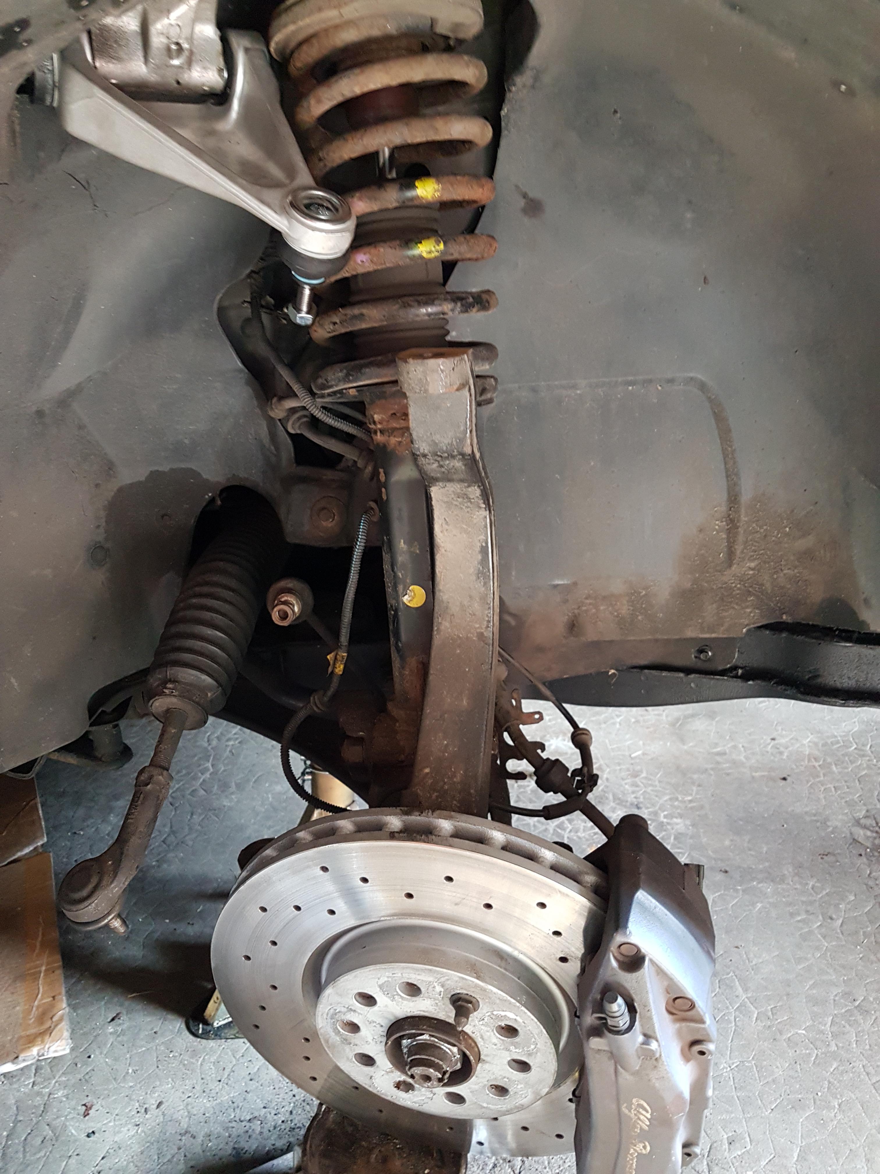

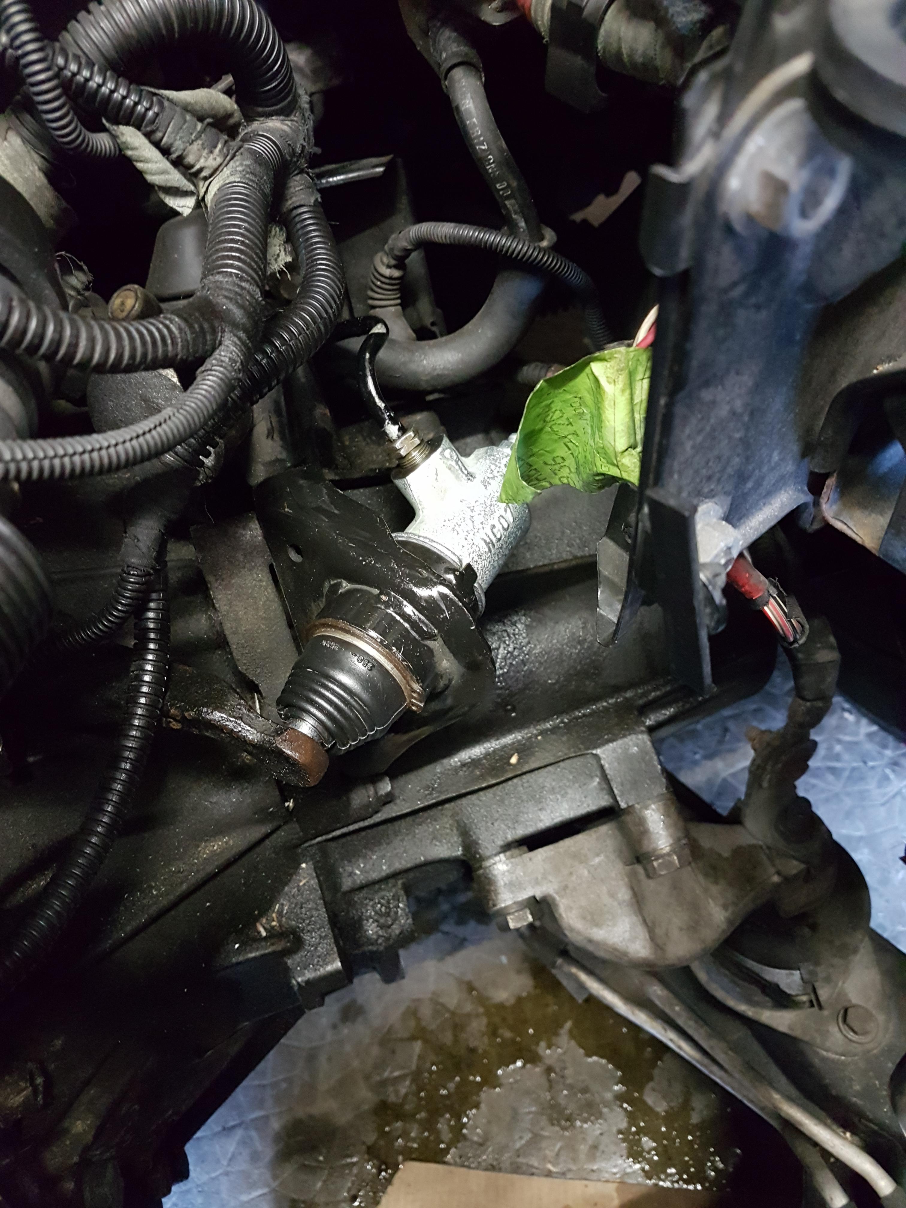

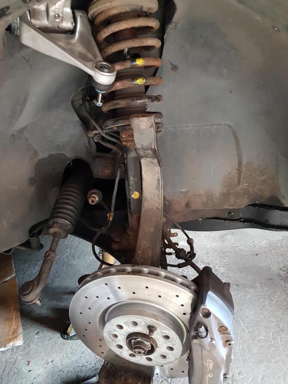

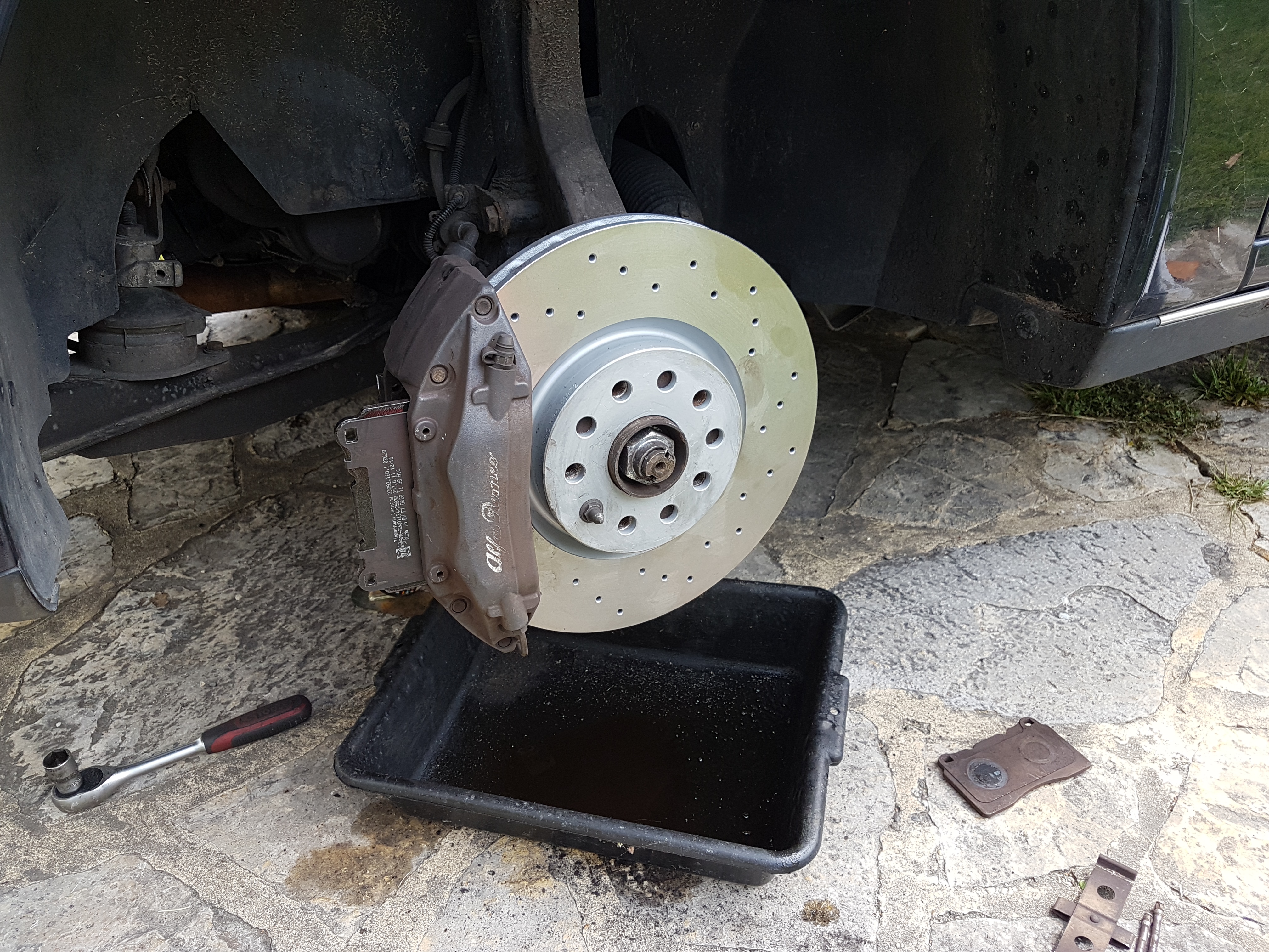

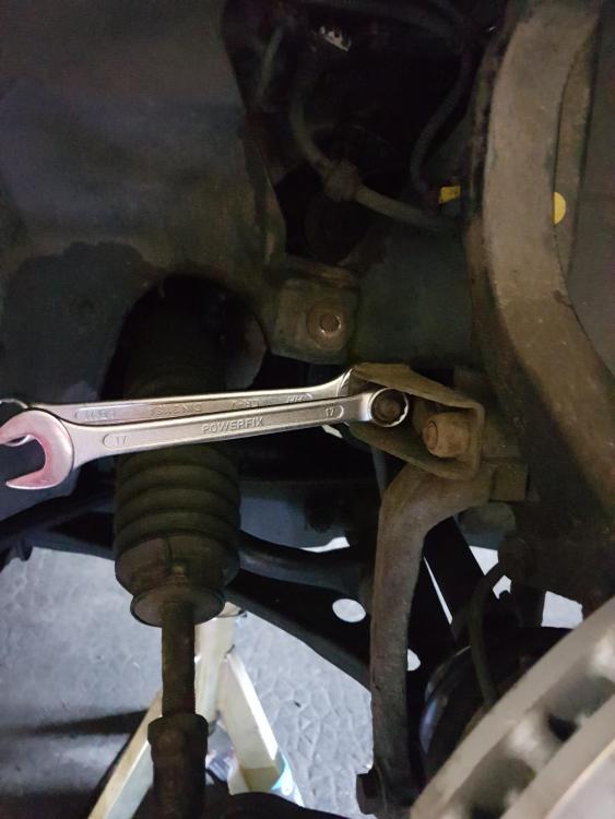

J'ai commencé par une grosse révision moteur, Bougie, vidange, vidange LDR, Thermostat, Récepteur d'embrayage (le liquide n'était retenue que par le soufflet arojawdrop). J'ai changer aussi les freins Disques perforé Zimmermann et les plaquette qui vont bien. Puis j'ai changer le triangle supérieur qui était noté au contrôle tech. J'ai vue au démontage que tous les autres triangles était Éclaté ! Rotule complétement lâche avec soufflet tous percé ... Et au CT juste un triangle en défaut mineur ... Sympas le Contrôle ... il est pas prés de me revoir celui la !

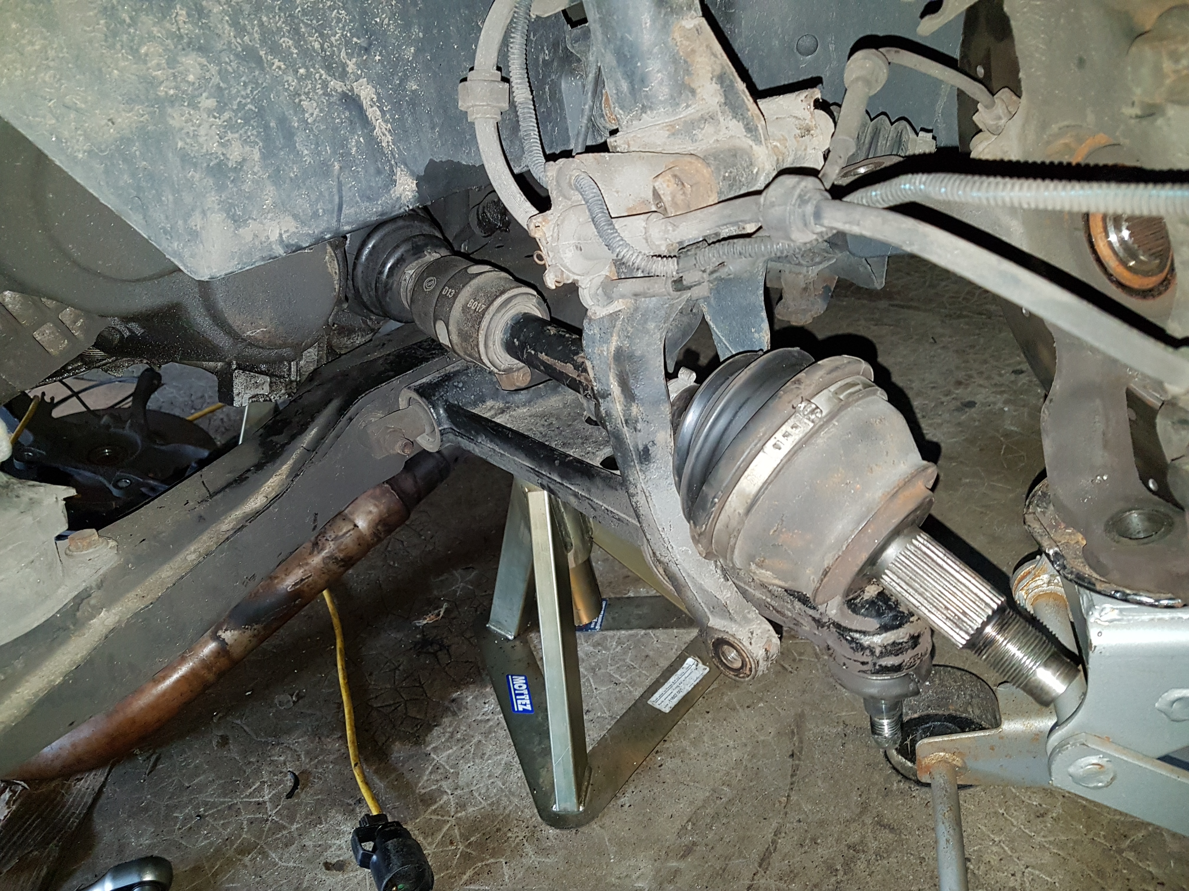

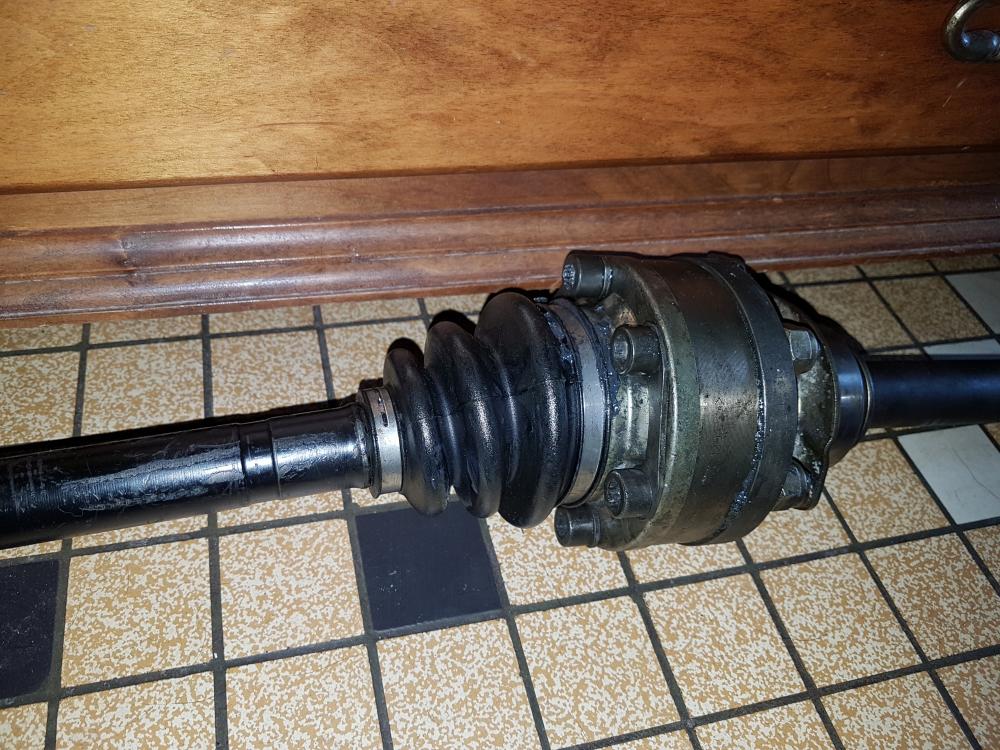

Je me suis après attaqué au diverse fuite d'huile ! Et c'est la ou les chose se complique un peu ! J'ai commencer par voir que les joints spi de la Boite n'étais pas en forme. Et j'avais un soufflet de cardan éventré ! Il était juste au dessus de la courroie d'accessoire et toute la graisse c'est propagé sur la courroie et les accessoires ... J'ai donc changer rapidement la courroie qui était complétement craquelé l! Il faut encore que je nettoie tout ça !

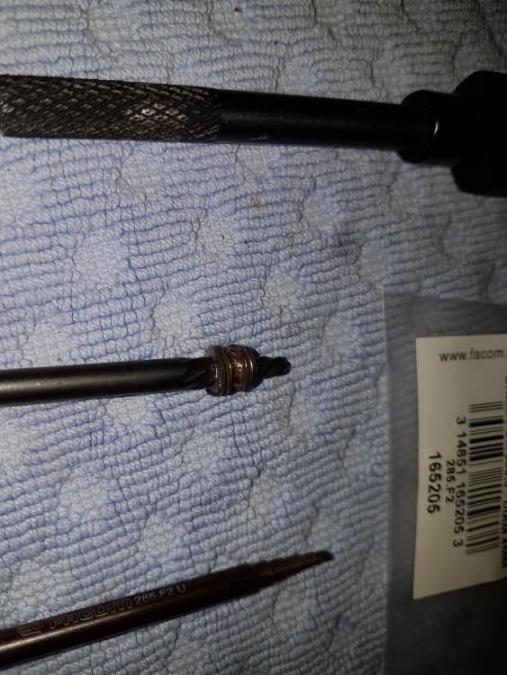

je me suis donc attaqué au remplacement du soufflet de cardan ainsi que des joints spi de la Boite et aussi de la sonde lambda. J'ai donc commencer par descendre l'échappement pour avoir accès à la lambda ... et au démontage un des goujon échappement sur le collecteur a cassé. J'ai bataillé un petit peu avec extracteur et foret à étage pour dégagé sa sans abimé le filetage, résultat impeccable

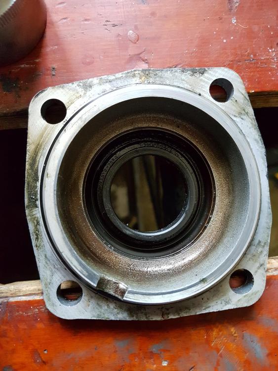

J'ai remplacer mes soufflets de cardan ainsi que les joints spi, bien vidanger la boite et le différentiel. Mais j'ai toujours une fuites sur les plaque qui tienne les joints spi, surement le joint torique dans qui est au fond qui est naze ... Du coup je suis bon pour re-démontée ! Mais j'ai tout le train avant a refaire j'en profiterais a se moment la !

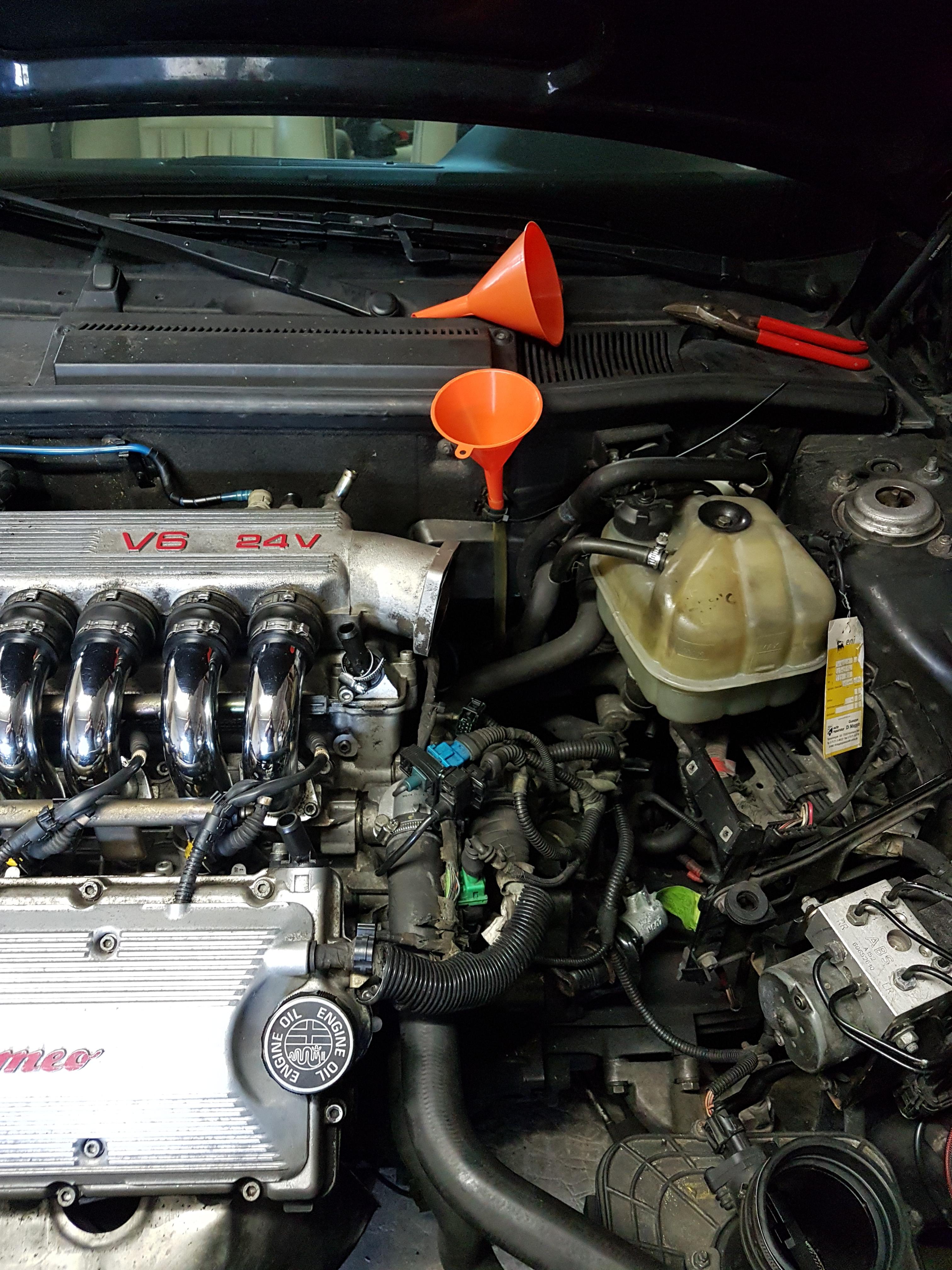

Petite astuce pour remplir la boite sans se faire chier avec une pompe par le dessous :p
Comme je venais de travaillé sur l'admission, j'avais débranche la durite d'air du mastervacc. Du coup j'ai profité du collier de celui ci pour glissé un tube style aquarium dans le trou de remplissage de la boite. Le tuyau étant assez rigide et maintenue par le collier, j'ai rempli sans soucie avec un entonnoir emmanché de force dans le tuyau !
