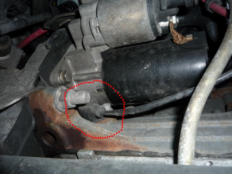

gil64 Posté(e) le 30 Juin 2017 Signaler Posté(e) le 30 Juin 2017 j'ai pas de tuto sous la main , mais c'est très facile à changer . Il se trouve sous ton démarreur , Pour en avoir changé quelques un , et n'étant pas mécano , c'est pas compliqué .. Attention , prend bien ta référence et surtout du BOSH ,pas d'autre marque sous peine (comme moi) de le rechanger dans pas longtemps.
NaY0o Posté(e) le 1 Juillet 2017 Auteur Signaler Posté(e) le 1 Juillet 2017 Il y a 18 heures, gil64 a dit : j'ai pas de tuto sous la main , mais c'est très facile à changer . Il se trouve sous ton démarreur , Pour en avoir changé quelques un , et n'étant pas mécano , c'est pas compliqué .. Attention , prend bien ta référence et surtout du BOSH ,pas d'autre marque sous peine (comme moi) de le rechanger dans pas longtemps. Merci pour ta photo :) le soucis c'est que j'ai déjà commander et la marque du capteur c'est fae, j'espère que sa va le faire , si quelqu'un sait si c'ette marque vaut le coup , j'espère ne pas avoir commandé pour 'rien' 😐

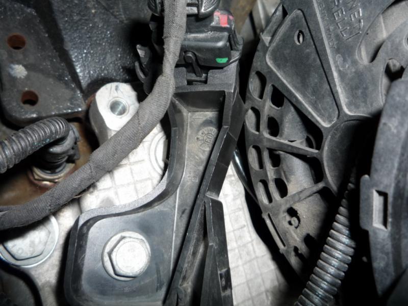

Alfiste042 Posté(e) le 8 Juillet 2017 Signaler Posté(e) le 8 Juillet 2017 Il ce débranche par dessous, il faut ouvrir un gros collier derrière l'alternateur et ensuite tu pourra accédé a la prise pour le débranché. Débranche bien ta batterie pour pas faire de court circuit quand tu va aller vers la prise.

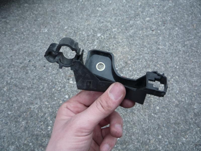

gil64 Posté(e) le 8 Juillet 2017 Signaler Posté(e) le 8 Juillet 2017 La prise est fixée sur un support noir , moi je l'avais démonter pour me laisser un peu plus de marge et d'aisance pour défaire la prise .
NaY0o Posté(e) le 8 Juillet 2017 Auteur Signaler Posté(e) le 8 Juillet 2017 Il y a 1 heure, gil64 a dit : La prise est fixée sur un support noir , moi je l'avais démonter pour me laisser un peu plus de marge et d'aisance pour défaire la prise . Genial merci pour les photo ! :)
