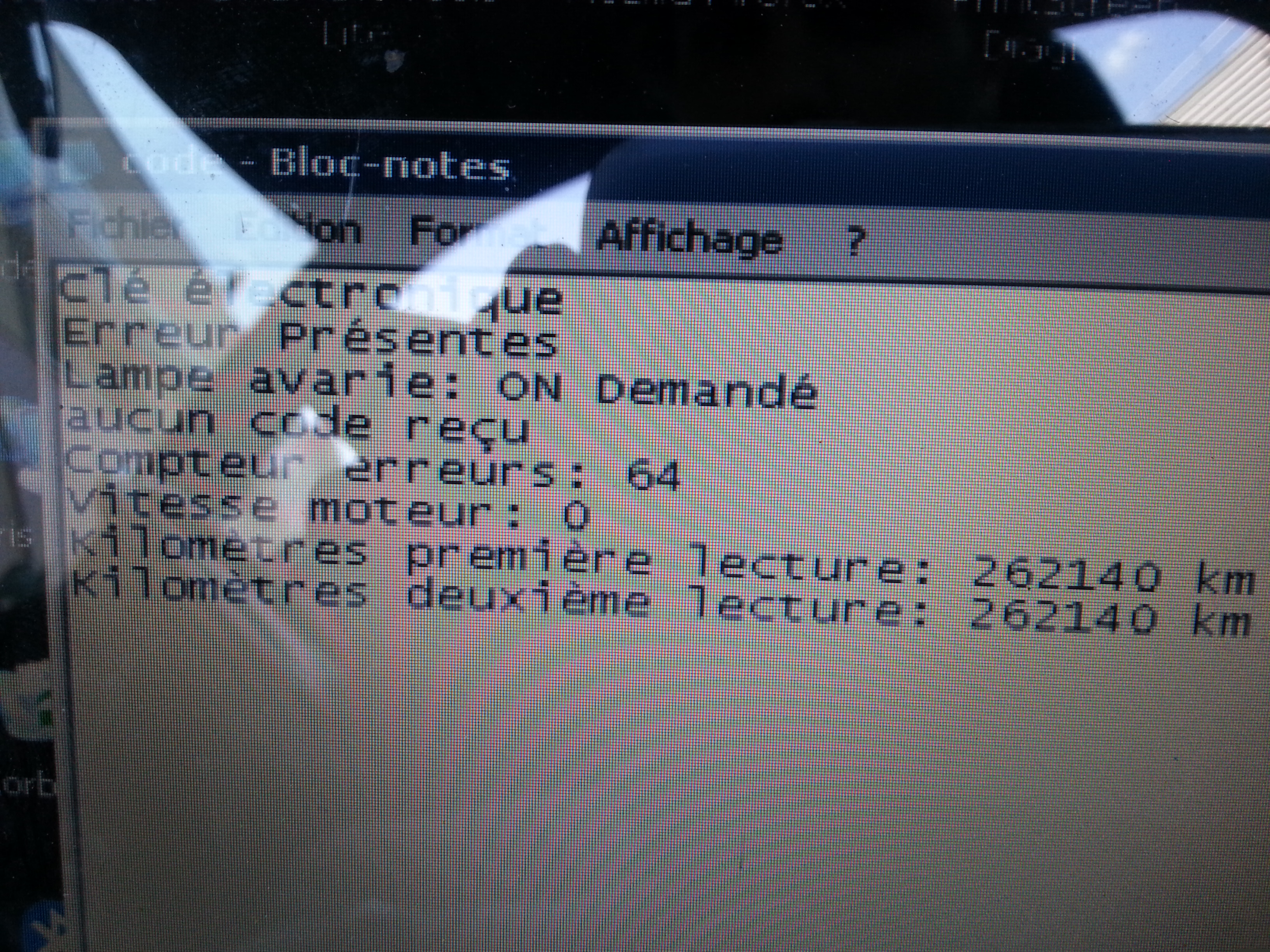

mike855 Posté(e) le 28 Juillet 2017 Auteur Signaler Posté(e) le 28 Juillet 2017 C'est bon j'ai réussi. Voila le code. Ca me dit pas si c'est la clé ou l'antenne qui ne recoit rien. Je vais essayer de trouver mon autre clé
mike855 Posté(e) le 29 Juillet 2017 Auteur Signaler Posté(e) le 29 Juillet 2017 Bon avec multiecuscan j'ai plus de détails. Il y a un signal fort reçu. Ce qui m'inquiète c'est que même antenne débranchée j'ai la même erreur. Je vais déposer le boitier pour voir si il n'y a pas un court circuit

mike855 Posté(e) le 10 Août 2017 Auteur Signaler Posté(e) le 10 Août 2017 Je viens donner des nouvelles. J'ai changé l'antenne par une d'occasion censé marcher, pareil, erreur U1600 avec en detail "Courant élevé recu de l'antenne" Je pense sérieusement a un composant du boitier, vu que meme avec rien de branché je reçoit ce courant fort. Check fusibles et relais OK prochaine étape mais après les vacances c'est vérification avec schéma de tout le cablage. Si toujours pas de solution, immo off, si quelqu'un connait une société qui le fait sur Lyon je suis preneur. Etant plutot dans l'informatique/électronique que dans la mécanique, j'envisage de le faire moi même, vu que le matos est pas trop cher
