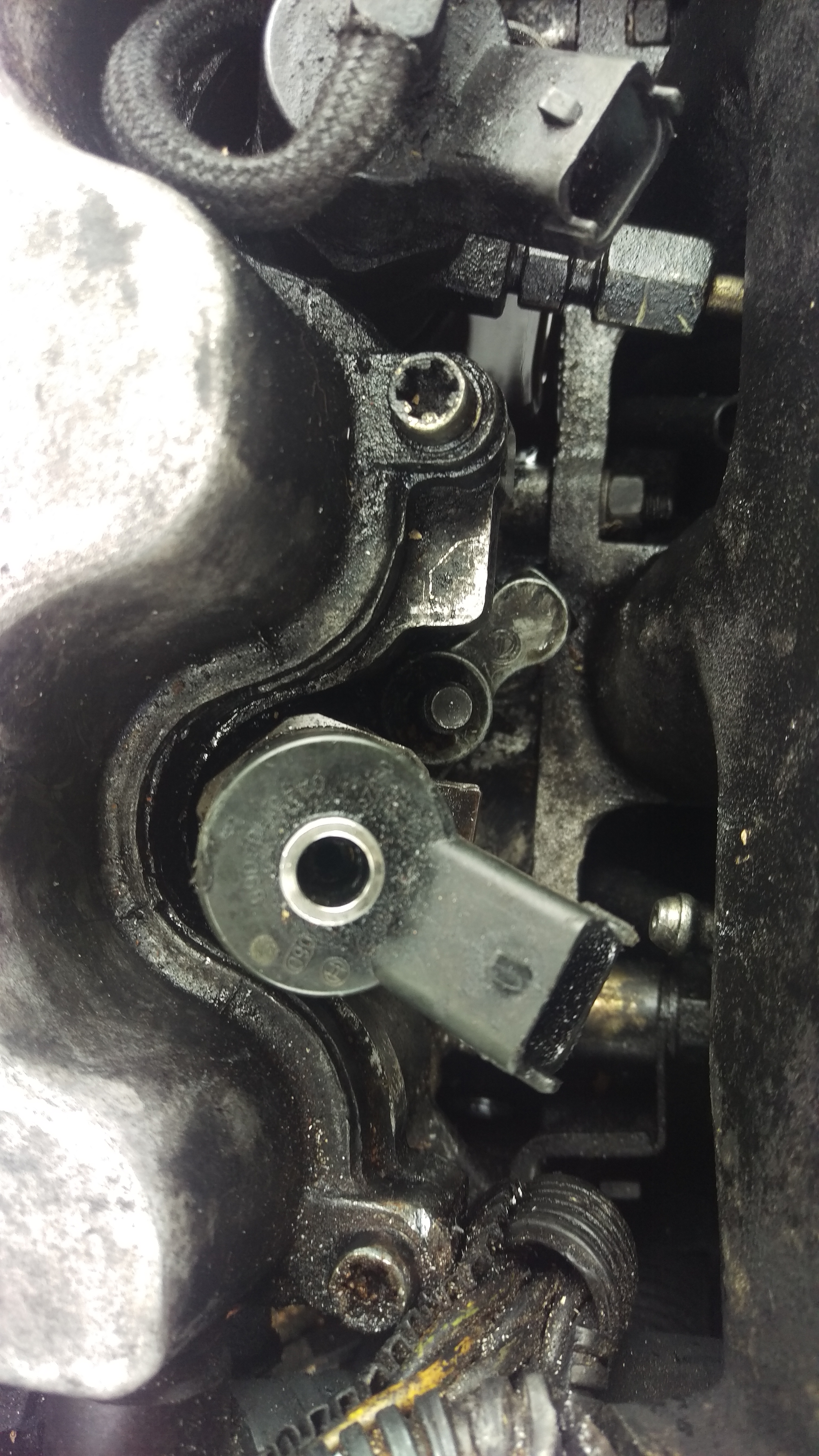

igor29 Posté(e) le 9 Août 2017 Auteur Signaler Posté(e) le 9 Août 2017 bonjour ci-joint une photo de mon injecteur récalcitrantMalgré mes efforts et les bains dans du solvapaint il m'est toujours impossible de l'enlever j'essayerais bien de faire chauffer mon moteur mais lorsque j'ai voulu démonter l'injecteur j'ai retirez la vis entre celle-ci et la pipe et depuis impossible de la remettre que me conseillez vous? d avance merci pour vos réponses
Alfiste042 Posté(e) le 9 Août 2017 Signaler Posté(e) le 9 Août 2017 Mets le moteur en route, il va venir.
igor29 Posté(e) le 9 Août 2017 Auteur Signaler Posté(e) le 9 Août 2017 Il y a 1 heure, Alfiste042 a dit : Mets le moteur en route, il va venir. même si l injecteur n est pas relie a la rampe?
Alfiste042 Posté(e) le 9 Août 2017 Signaler Posté(e) le 9 Août 2017 C'est la compression du moteur qui va te le sortir.
igor29 Posté(e) le 10 Août 2017 Auteur Signaler Posté(e) le 10 Août 2017 ok mais il ne risque pas d avoir des fuites etant donnez que l injecteur n est pas relier a la rampe? merci
Tyler Posté(e) le 10 Août 2017 Signaler Posté(e) le 10 Août 2017 Avec une pince multiprise et un chiffon essai de lui tirer dessus. Mais la bride doit venir avec et parallèlement
igor29 Posté(e) le 10 Août 2017 Auteur Signaler Posté(e) le 10 Août 2017 j ai beau essaye cela ne viens pas! c est pour cela que j ai envie de la démarrez mais etant donnez que l injecteur n est pas relier a la rampe j ai peur qu il est des fuites
igor29 Posté(e) le 10 Août 2017 Auteur Signaler Posté(e) le 10 Août 2017 une autre question me turlupine le solvapaint n est pas nocif pour le moteur? car depuis deux jour j ai remarquez qu il disparait j en deduit qu i doit s écoule par le puit de l injecteur merci pour vos réponses
Tyler Posté(e) le 10 Août 2017 Signaler Posté(e) le 10 Août 2017 (modifié) Il se vaporise au démarrage. L'injecteur tourne-t-il sur lui même ce serait-ce qu'un petit peu? Il bouge pas du tout? Modifié le 10 Août 2017 par Tyler
mike855 Posté(e) le 10 Août 2017 Signaler Posté(e) le 10 Août 2017 Sinon pour enlever les joints j'ai acheté de la tige filetée chez brico depot, je la glisse dans le puit et je la visse légèrement dans l'ancien joint juste assez pour l'agripper. Il reste plus qu'a tirer!
