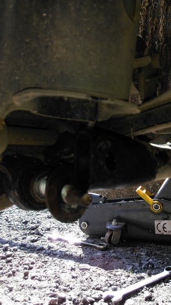

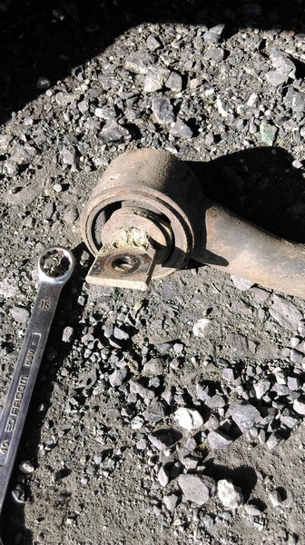

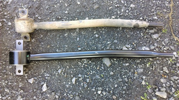

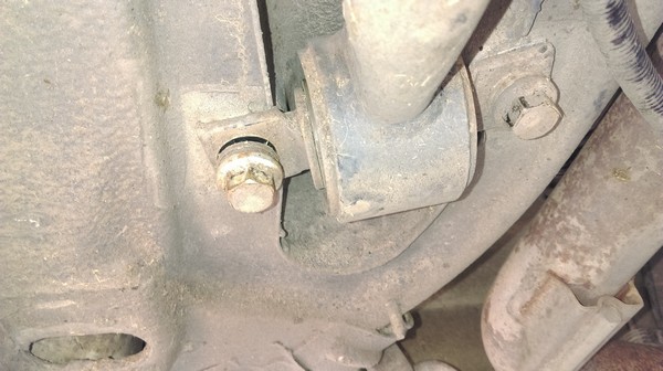

gil64 Posté(e) le 19 Novembre 2017 Signaler Posté(e) le 19 Novembre 2017 A l'occasion des 366 000 kms de l'Alfa de ma femme , petits cadeau ........des bras oscillants tout neufs D'origines , il était vraiment temps de les changer . Petit tuto sans prétention car rien de compliqué dans ce changement . Pour situer les pièces , elles se trouvent là Démontage , clé de 19 au niveau de l'essieu et clé de 15 à l'autre bout ça viens tout seul , pas besoin de monter autre chose , et c'est accessible . Neuf et vieux Et le remontage , tout aussi simple Voilà , c'est pas grand chose à faire , fini les frottements et le cul " baladeur " en tout , 1h15 de boulot pause clope comprise
