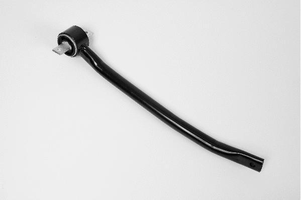

mich Posté(e) le 10 Janvier 2018 Signaler Posté(e) le 10 Janvier 2018 Bonjour et bonne année 2018, j'ai une 156 SW depuis 6 ans et j'ai un souci à l'arrière. lorsque je charge même faiblement(70kg) la voiture s'affaisse. je suis en butée d'amortisseur au moindre dos d'âne. sans charge la hauteur de caisse est normale. j'ai déjà changé amortisseur et ressort. est que le bras de suspension(voir photo) pourrait être la cause ? car il y a un caoutchouc dedans comme les essieux de remorque. Merci d'avance.
mich Posté(e) le 12 Janvier 2018 Auteur Signaler Posté(e) le 12 Janvier 2018 Bonjour, je vais m'auto répondre lol. a priori cette pièce n'a aucune incidence sur la hauteur de caisse car la pièce chromé est mobile dans la pièce noire. j'ai donc commandé 2 nouveaux ressorts en vérifiant la ref sur eper pour être sûr d'avoir les bons. et coup de bol pour moi ce sont les moins chère actuellement sur os**ro 30 euros les 2 livré "incroyable".

gil64 Posté(e) le 12 Janvier 2018 Signaler Posté(e) le 12 Janvier 2018 Regarde ici , contrairement à ce que tu penses ça à une incidence
