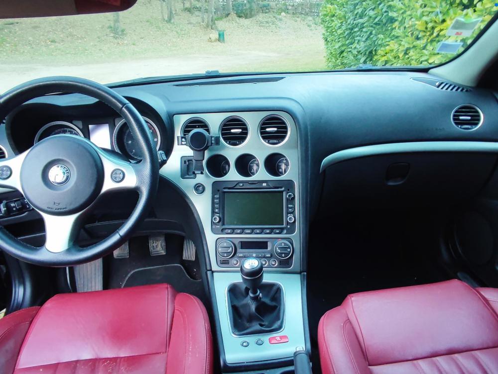

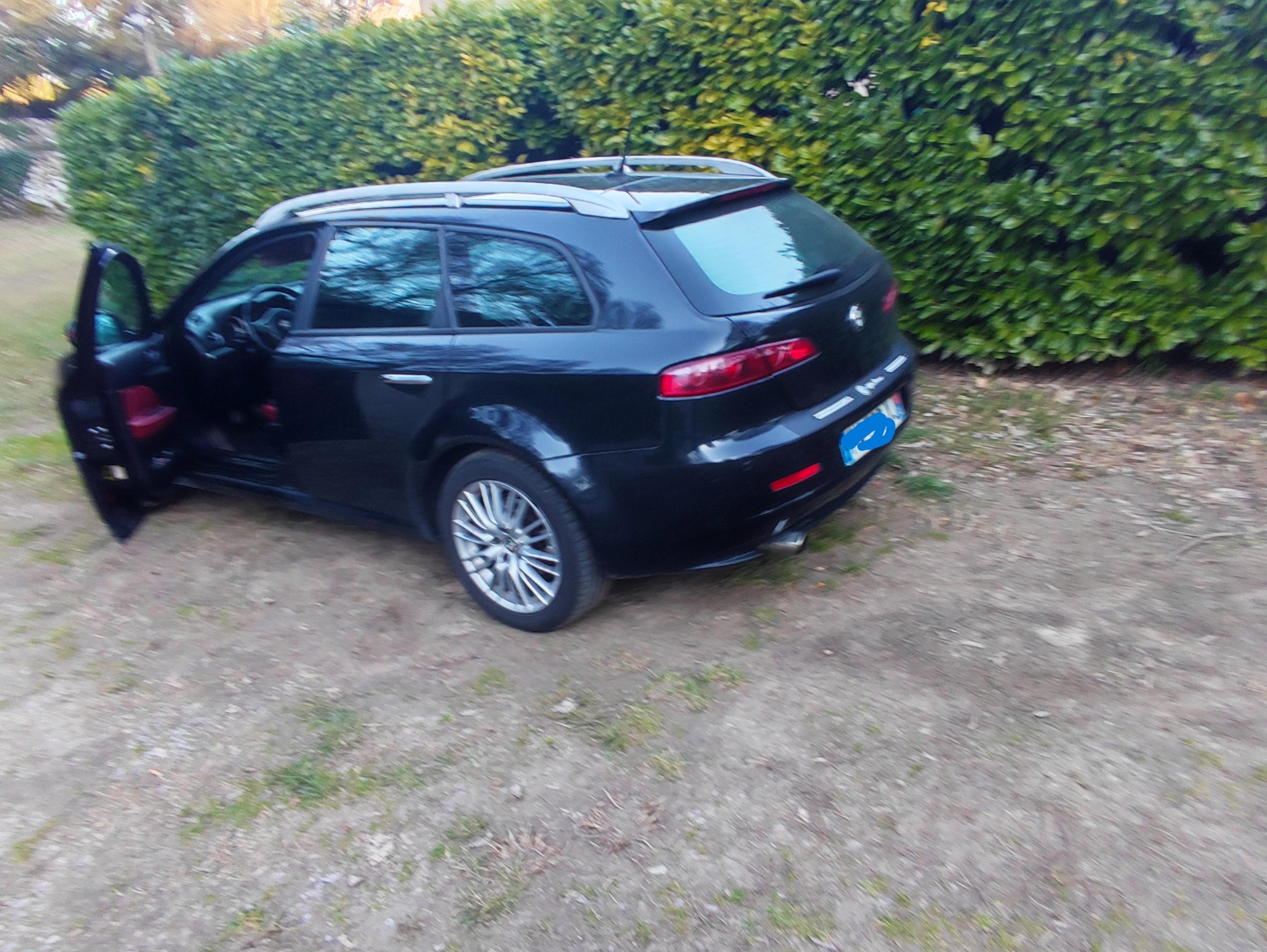

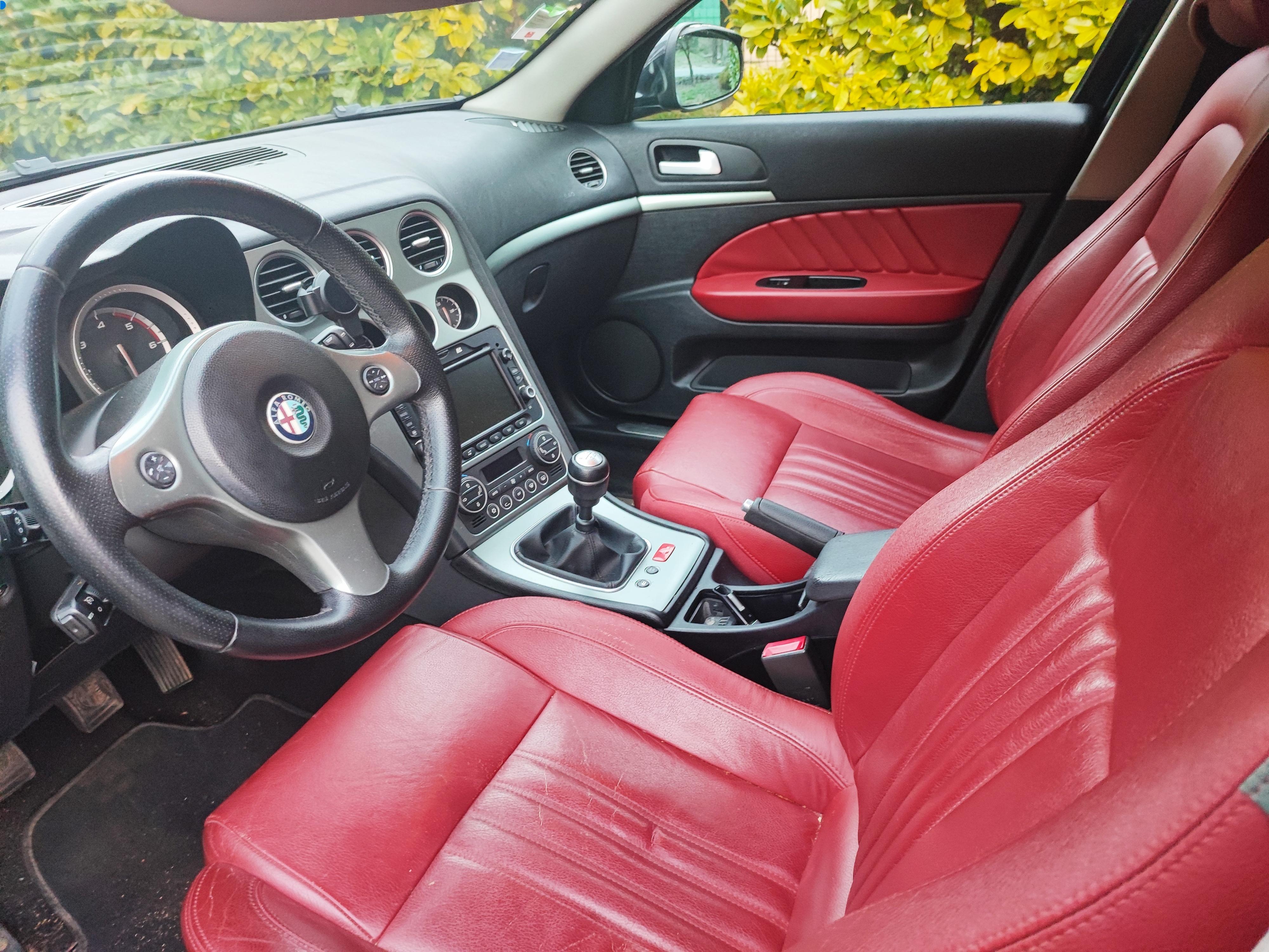

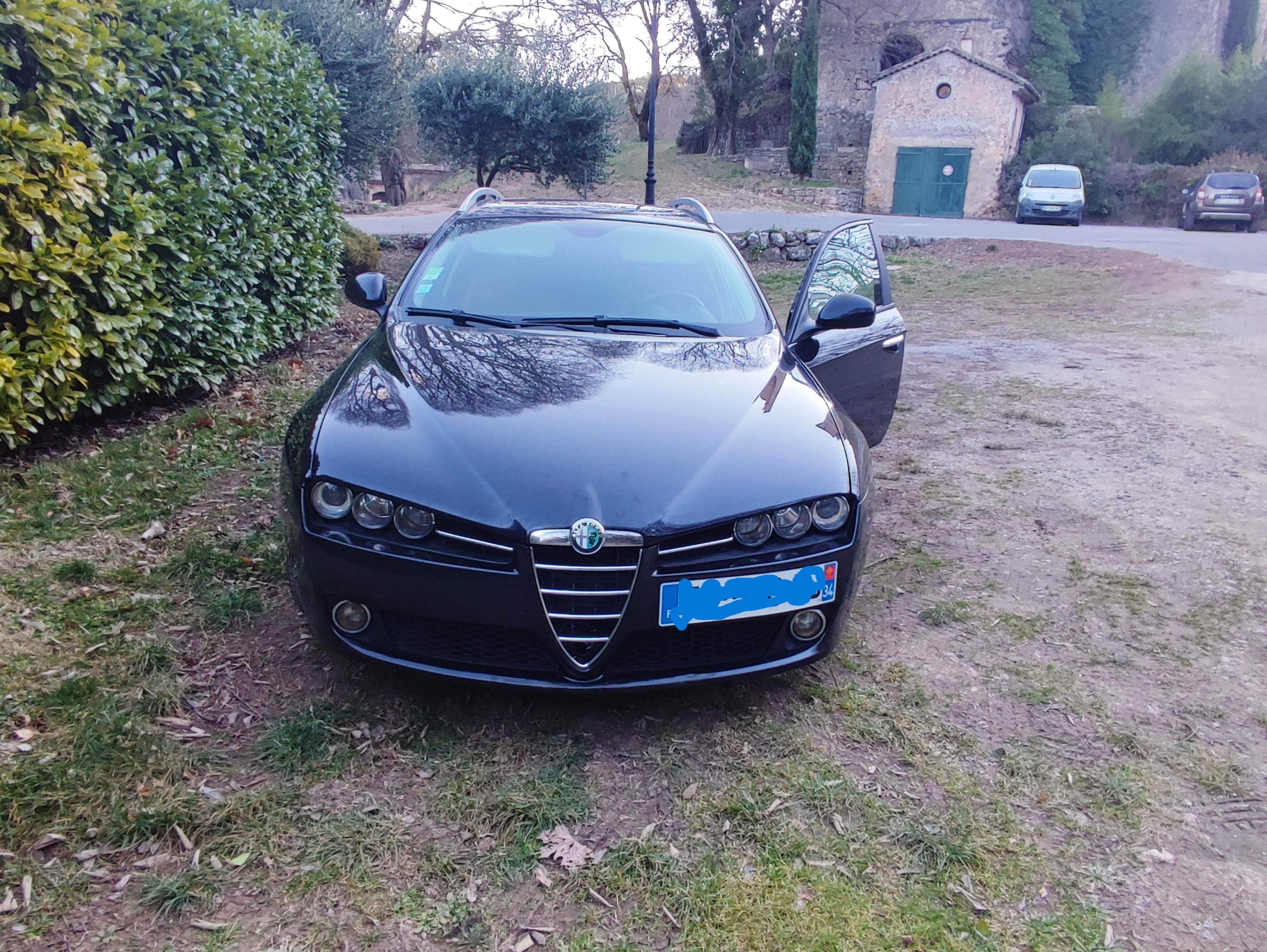

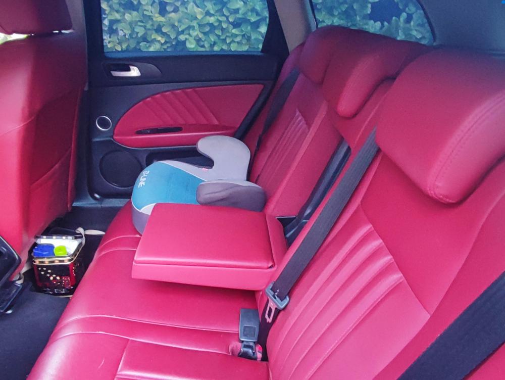

Romeo 159 JTDm Posté(e) le 7 Février 2022 Signaler Posté(e) le 7 Février 2022 bonjour/bonsoir . des nouvelles de cette belle 159 , elle a continué a bien roulé ,malgré le default ?

Lodein Posté(e) le 8 Février 2022 Signaler Posté(e) le 8 Février 2022 Elle est très belle et cet intérieur rouge Lodein
