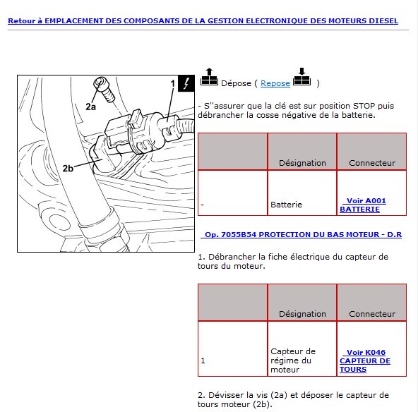

HoT9DogZ Posté(e) le 24 Mars 2018 Signaler Posté(e) le 24 Mars 2018 (modifié) Bonsoir, Pour moi ça peut être effectivement venir d'un capteur PMH (aussi appelé capteur de tours) h.s, mais il est en aucun cas situé proche de l'arbre à came (capteur de phase) mais plutôt sur l'arrière du moteur, proche de la cloche d'embrayage et du volant moteur, juste en dessous du démarreur si mes souvenirs sont bons. Voici le plan tiré de Elearn comme je le disais plus haut, il est situé juste en dessous du démarreur. Cordialement Modifié le 24 Mars 2018 par HoT9DogZ
mystery_077 Posté(e) le 25 Mars 2018 Signaler Posté(e) le 25 Mars 2018 Si c'était le pmh, le moteur ne tournerai plus du tout, alors que le capteur AAC n'est vraiment utile qu'au démarrage.
HoT9DogZ Posté(e) le 25 Mars 2018 Signaler Posté(e) le 25 Mars 2018 Bonjour, Il se peut qu'il n'est défaillant qu'à chaud. Souvent le cas d'ailleurs. J'ai eu le cas sur mon ancienne voiture (FIAT Stilo 1.9JTD 115). Cordialement
