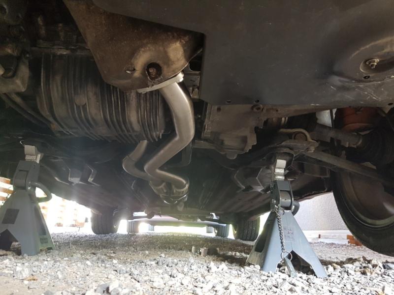

 Un peu de news ici, ça a été week-end galère pour moi... je me suis lancé dans le remplacement des front pipe samedi, le long c'était carrément déchiré sous la tresse, c'était plus roulable!

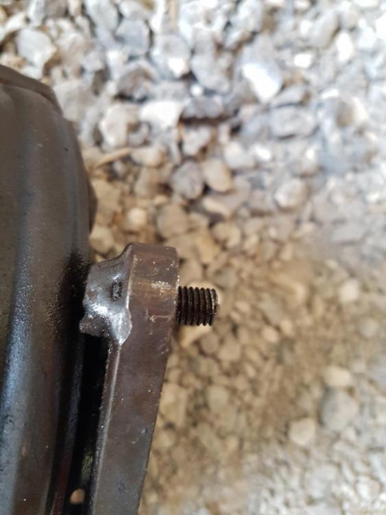

Bref, je démonte le long, pas de souci, j'attaque le court et la je vois que quelqu'un a déjà eut un problème par le passé : en lieu et place des 3 tiges filetées sur la descente du collecteur, j'ai 1 tige filetée et 2 boulons avec les écrous soudés en prisonniers derrière....
Je me dit bon bah pas le choix on y va.... ça faisait 24h que je balançait du degrippant régulièrement et j'avais fait tourné le berling' pour que se soit chaud, j'avais tout mis de mon côté..... et les 2 ont cassées net 😑... là je lis sur les têtes : 6-4!!!!! De la visserie de merde sur un échappement!!!! Ça serait passé crème avec du 8-8 mais non, il a fallut que le dernier "mécano" mette ce qu'il avait sous la main......20180519_135821.thumb.jpg.be97b560a7df0cd6018b3f40de129d28.jpg20180519_135845.jpg.b3075ed7aeffbf20b8039c8f61dbd8f9.jpg20180519_141901.jpg.60ec05bc662176fa8fe8e82ffc9d6931.jpg

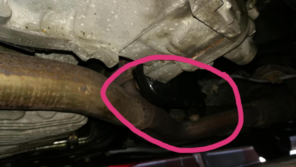

Oui c'est celui-là.
Celui fixé sur la boîte se trouve en dessous (photo que je viens de faire).
Et tu as les supports gauche et droite, celui de droite faut retirer la roue pour un bon accès, et le auche tu dois enlever la batterie. Ces 2 derniers tu dois uniquement les desserrer pour avoir du jeu, faudrai pas que le moteur tombe hein.

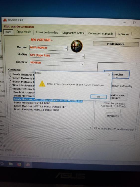

(A savoir que j'ai déclipsé  les rampes d'injections en laissant les injecteurs dans le moteur....) Du coup j'ai essayé de brancher la prise obd que je viens d'acheter avec le logiciel qui ça bien, mais je n'arrive pas à me connecter ça me dit que le port com n'existe pas...... help!!! Je suis en train de craquer!!!
