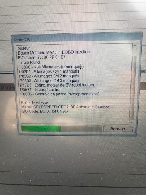

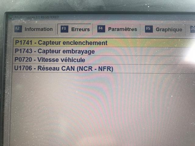

GTA2B Posté(e) le 1 Septembre 2018 Auteur Signaler Posté(e) le 1 Septembre 2018 Ca parle aux connaisseurs ca ? Apres avoir effacer les défauts ils ne sont pas revenus.

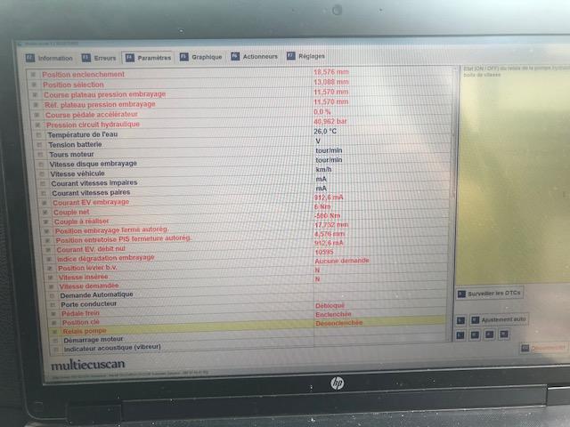

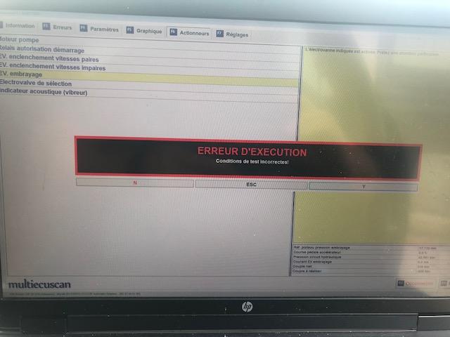

tianors Posté(e) le 1 Septembre 2018 Signaler Posté(e) le 1 Septembre 2018 (modifié) Perso je ne suis pas un spécialiste du selespeed, et je n'ai jamais eu à me pencher la dessus pour l'instant donc les captures de MultiEcuScan ne me parlent pas ou pas précisément. Par contre si t"as plus d'huile dans le réservoir c'est qu'il y a une fuite quelque part, et si tu n'as pas de trace extérieur, c'est que la fuite est interne. Donc très probablement la sphère. J'ai lu sur un fil du forum alfa147 france que ce n'est pas très compliqué à changer et pas très chère si tu le fait toi même. Modifié le 1 Septembre 2018 par tianors
GTA2B Posté(e) le 5 Septembre 2018 Auteur Signaler Posté(e) le 5 Septembre 2018 Personne qui saurai déceler un probleme avec les données en photo ?

Alfiste042 Posté(e) le 5 Septembre 2018 Signaler Posté(e) le 5 Septembre 2018 Défaut de capteur de frein et centrale en panne.
