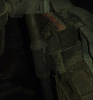

Tyler Posté(e) le 4 Janvier 2019 Auteur Signaler Posté(e) le 4 Janvier 2019 je n'ai pas de témoin, d'où la difficulté. cependant je pense avoir trouvé la cause. Je me suis enfin penché sur la voiture (enfin pas trop) et j'ai regardé les durites que j'a changé il y a quelques mois : tout est craquelé... des durites achetées sur ebay chez lui https://www.ebay.fr/usr/chrono-piece?ul_noapp=true chrono-piece... tout est mort...changé en juin...donc 6 mois...
tonton77 Posté(e) le 4 Janvier 2019 Signaler Posté(e) le 4 Janvier 2019 oui c'est sur, ca devait être de la qualité...... comment faire confiance a un vendeur quand il est pas capable d'écrire le nom de la marque correctement.
Alfiste042 Posté(e) le 4 Janvier 2019 Signaler Posté(e) le 4 Janvier 2019 Elle sont dans un état, c'est mort, on dirait quelle ont 20 ans .
