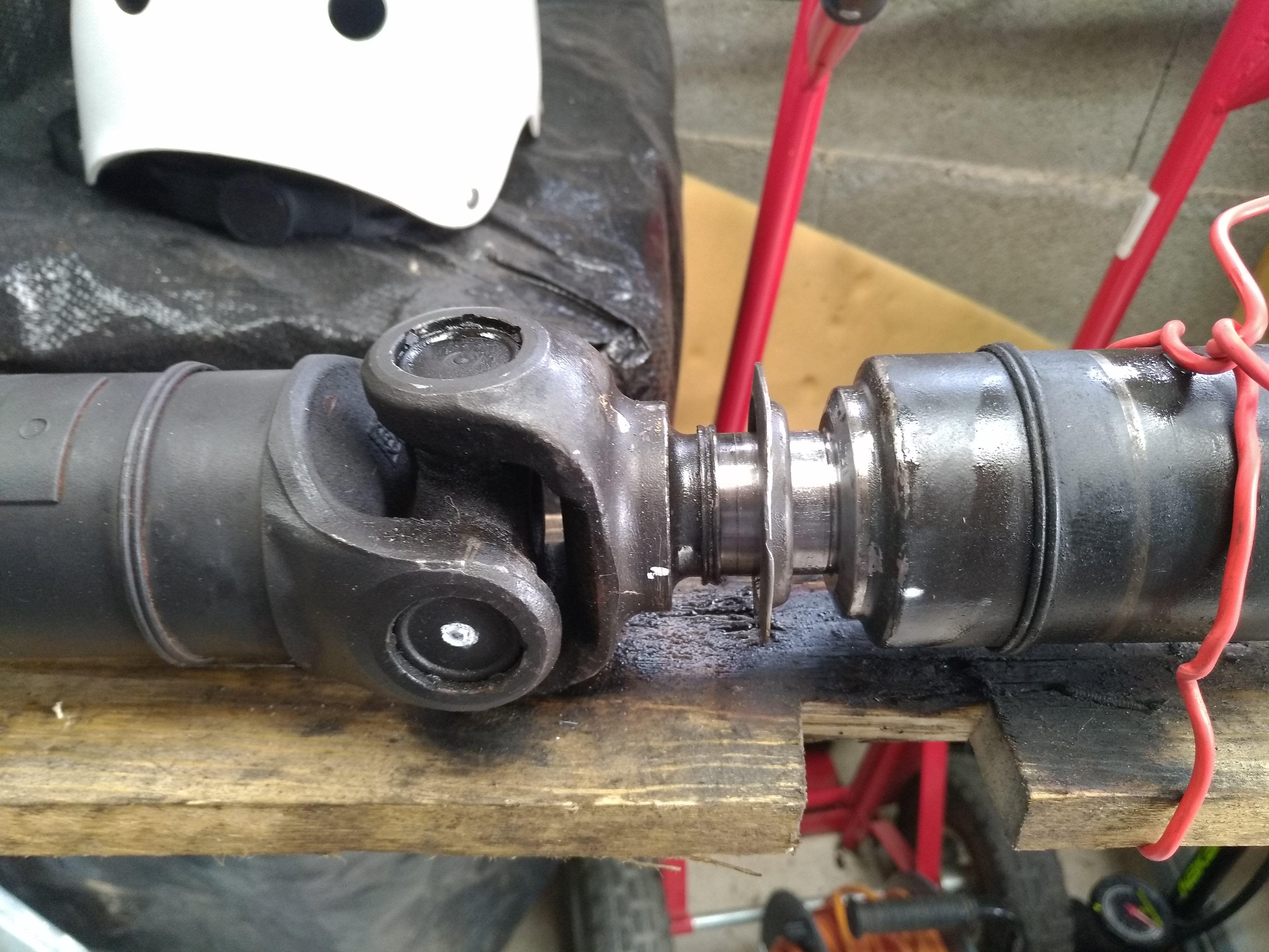

Je rencontre un problème de vibration lorsque j'accélère sur ma 159 Q4.
Après plusieurs tests, inspections,... il s'avère que j'ai le palier arrière qui maintient l'arbre central (entre boite et différentiel arrière) qui est déchiré (enfin le caoutchouc 🙂 qui est autour du roulement)
Alfa n'a plus d'arbre de remplacement (et vu le prix exorbitant que j'ai vu pour ceux qui en avait trouvé il y a encore 2 ou 3 ans... je passe), et je n'en trouve pas d'occasion (... et puis si c'est pour me retrouver avec le même souci dans 10.000 bornes ... je passe encore)
Pour aller à l'essentiel :
* j'ai vu que l'on trouve des paliers au détail.
* j'ai trouvé un tuto pour une alfa 156 Q4
* j'ai tombé mon arbre
* essayé de désaccoupler le demi-arbre arrière du demi-arbre central (je parle de demi-arbre, mais il y a 3 parties à la différence du 156 Q4)... pas marché
* découper le palier défectueux pour y voir de plus prêt...
*... et là je découvre que l'arbre semble soudé !!! Je ne vois aucun début de cannelure qui montrerait que c'est "simplement" emboîté ...
Ma question : est ce que quelqu'un a déjà changé un de ses paliers sur une 159 Q4?
Si oui,comment procéder ?
Modifié par Louds
Partager ce message
Lien à poster

@dirty, merci pour ton retour.
C'est bien le tuto dont je me suis servi pour mon arbre.
Par contre quand tu regardes bien les photos, on voit bien les cannelures sur l'arbre de la 156, alors que sur le mien on ne voit aucun début de cannelures... même pas un semblant de gorge qui montrerait l'endroit où se fait la jonction...
Pourtant j'ai essayé le WD40, un coup de lampe à souder (en faisant attention au cardan/croisillon, ainsi qu'à ne pas remonter sur le corps de l'arbre), coup de masse...
Tu es sûr que l'arbre de la 159 fonctionne comme la 156 (avec cannelure)? (auquel cas, il va falloir que je m'achète une nouvelle paire de lunettes (pardon un microscope 🙂 🙂🙂 )

non se n'est pas souder, c'est rentrer sous presse. la partie mobile est du coté de la tulipe
toi tu pourras rien faire, tu apporte ton arbre grand un garage pois lourd, il te le ferons.
il faut être équipé pour pouvoir démonter ca.
Partager ce message
Lien à poster
Merci @tonton77. 👍 Je vais enlever l'autre palier et aller voir ça avec un garage poids lourd alors.
Pour info, peux-tu me dire si la séparation se fait au niveau de la flèche rouge (côté cardan), ou au niveau de la flèche blanche (côté du corps de l'arbre)?
Et est-ce que tu connais le tonnage à appliquer pour l'extraction (pas à la tonne prêt, mais 5/10/20?)
Partager ce message
Lien à poster
j'ai pas l'arbre sous les yeux mais l'extraction se fera coté flèche rouge.
il faudra je pense enlever le croisillon (la croix qui relis les deux demi-arbre.) et après avec une presse viré le demi-arbre (généralement tu peux cote de 5 a 10T de poussé.
avant de passé a la presse il faut regarder si tu n'as pas une vis qui bloque la cage avec le demi-arbre.
Partager ce message
Lien à poster
👍 ... merci pour les précisions ... i'a plus qu'à ... 🙂
