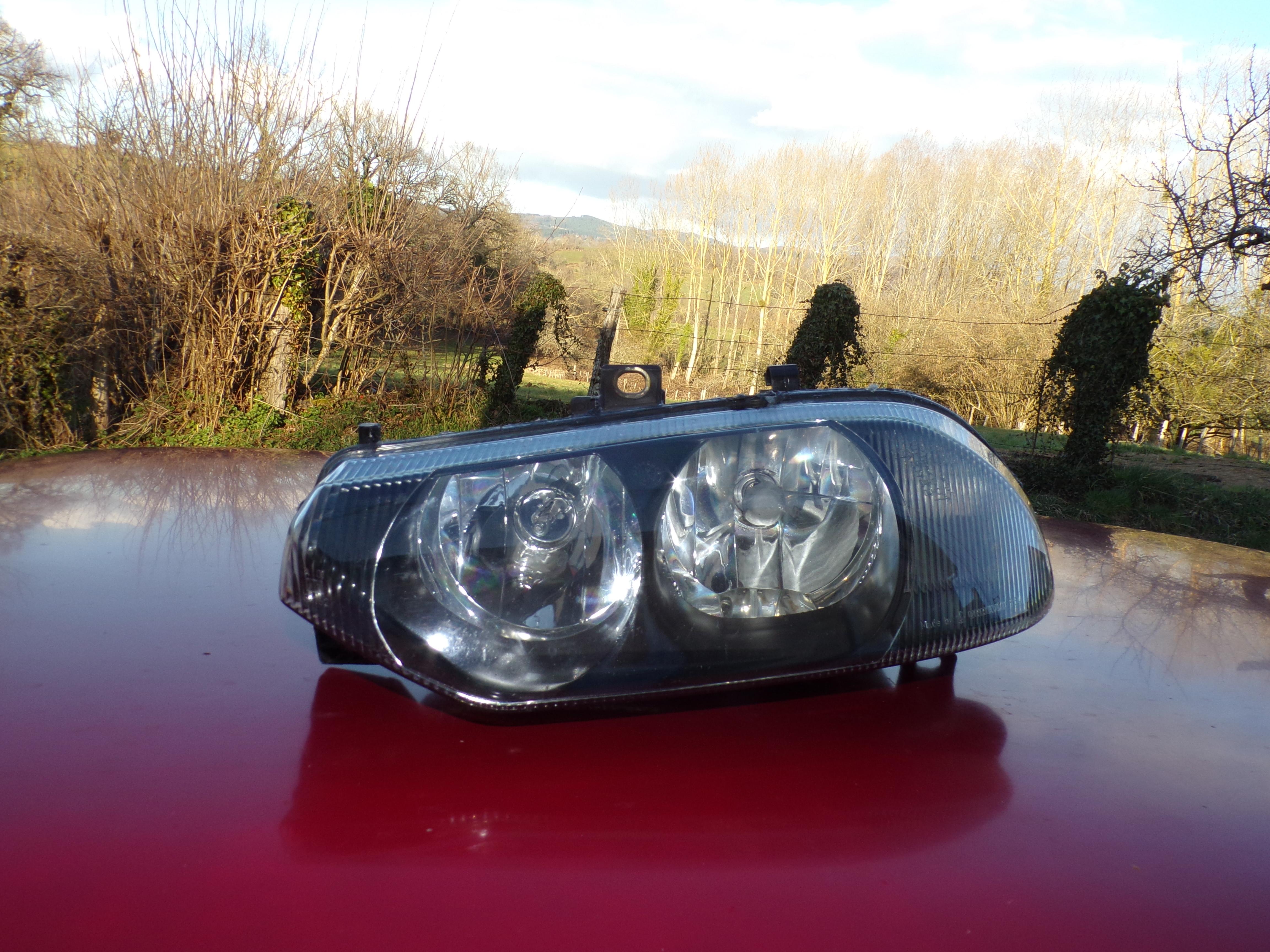

On commence, en premier lieu on déclipse délicatement les ergots de maintien de glace, et on glisse une lame de cutter tout le tour pour pouvoir couper le joint.
100_3365.thumb.JPG.55a85332d60ef261f1b5e5a7302c2e33.JPG100_3366.thumb.JPG.a002b95d537b30ef35d51a42ae53e461.JPG
A force, la glace va finir par se séparer. logiquement la partie sur laquelle on doit travailler doit rester accrocher au phare, mais moi j'y suis allé un peu fort la première fois et j'ai cassé la patte (On l'aperçoit en bas à gauche) Et au final ça n'est pas grave car malheureusement ça va être le seul moyen de pouvoir démonter votre phare.
Voici la partie à traiter. Surtout ne pas toucher la parti chromé du phare à droite, pour en avoir fait beaucoup des phares noir je peux vous dire que le chrome saute très très vite juste au touché, et la vous cassez toute la puissance de l'éclairage...
On déclipse le diffuseur. Vous voyez, logiquement il faudrait demonter la visse cachée dessous, mais le problème c'est que les ergots du diffuseur sont cachés derrière le phare, d'ou l'obligation de casser la patte de fixation.
La patte cassée était là.
Et on ponce intégralement cette surface au Scotch Brite, super efficace pour aller dans les coins.
Et puis on peint cette partie.
On lave la vitre de fond en comble.
Après il faut entièrement nettoyer la gorge de tout l'ancien silicone.
A cette endroit vous aurez la visse suivi de sa patte derrière, il faudra la recoller avec un bon point de glue.
On refait un jolie joint au silicone avec du bon produit (moi je tape chez Berner, jamais déçu!)
Et en ré-assemble le tout
Et puis on met une ficelle en pression pour toute la nuit, le matin c'est prêt pour le petit déj!
Félicitation, vous avez fait un phare magnifique!
