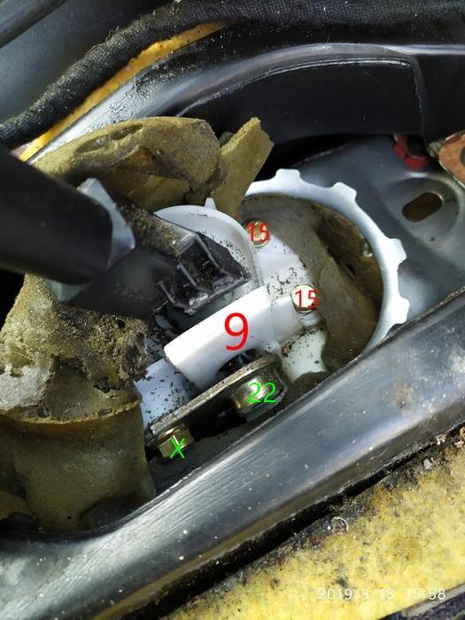

Olivierm 2B 88 Posté(e) le 17 Septembre 2019 Signaler Share Posté(e) le 17 Septembre 2019 La bague qui maintient la rotule qui commande la marche arrière de ma 156 a cassé. J'ai commandé un kit et je n'ai pas changé toutes les pièces de ce kit, vu les difficultés de démontage. Je me suis débrouillé pour ne changer que ladite bague. Cela fonctionne un temps mais depuis juillet, c'est la troisième bague qui casse ! Si je me fie à moi-même, il y aurait une cause autre que la vétusté qui aurait fait que la première bague a cassé mais laquelle ? Lien vers le commentaire Partager sur d’autres sites More sharing options...
gil64 Posté(e) le 18 Septembre 2019 Signaler Share Posté(e) le 18 Septembre 2019 Salut, tu parles de quelle pièces ? Lien vers le commentaire Partager sur d’autres sites More sharing options...
Olivierm 2B 88 Posté(e) le 18 Septembre 2019 Auteur Signaler Share Posté(e) le 18 Septembre 2019 C'est la pièce numéro 22. Sont fournies dan le kit les pièces : 16,14, 9, 12 mais voilà : les boulons 15 tournent dans le vide et il n'y a pas de place pour glisser une clé . Lien vers le commentaire Partager sur d’autres sites More sharing options...
gil64 Posté(e) le 18 Septembre 2019 Signaler Share Posté(e) le 18 Septembre 2019 Il y a des écrous et rondelles ( 6 et 11 ) pour le 15 , ils sont présents ? Lien vers le commentaire Partager sur d’autres sites More sharing options...
Olivierm 2B 88 Posté(e) le 18 Septembre 2019 Auteur Signaler Share Posté(e) le 18 Septembre 2019 On ne peut pas bien voir mais a priori, ils sont là, vu que la pièce 9 semble bien fixée; Lien vers le commentaire Partager sur d’autres sites More sharing options...
gil64 Posté(e) le 18 Septembre 2019 Signaler Share Posté(e) le 18 Septembre 2019 Moi il me semble que les 15 - 6 et 11 tiennent la pièce numéro 9 ( en rouge sur la photo ) Et pour la pièce 22 n'est il pas possible de la remplacer en dévissant l'écrou marqué X (en vert sur la photo ) Lien vers le commentaire Partager sur d’autres sites More sharing options...
Olivierm 2B 88 Posté(e) le 18 Septembre 2019 Auteur Signaler Share Posté(e) le 18 Septembre 2019 L'écrou X n'en est pas vraiment un, c'est un boulon et à l'autre bout, on trouve un clips qu'on peut ôter et cela permet de monter la bague en faisant coulisser la pièce en métal. C'est comme ça que je fais pour monter la bague. Tout va bien au début mais cette fichue bague casse assez rapidement : 3 depuis la fin du mois mois d'Août ! Lien vers le commentaire Partager sur d’autres sites More sharing options...
