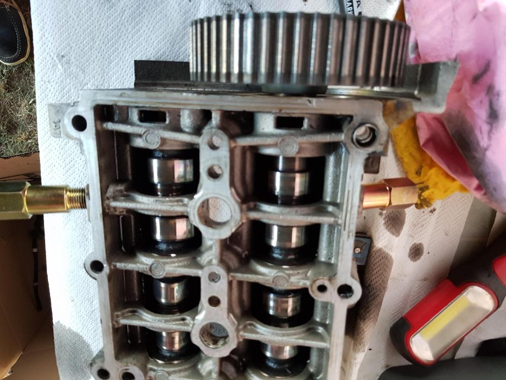

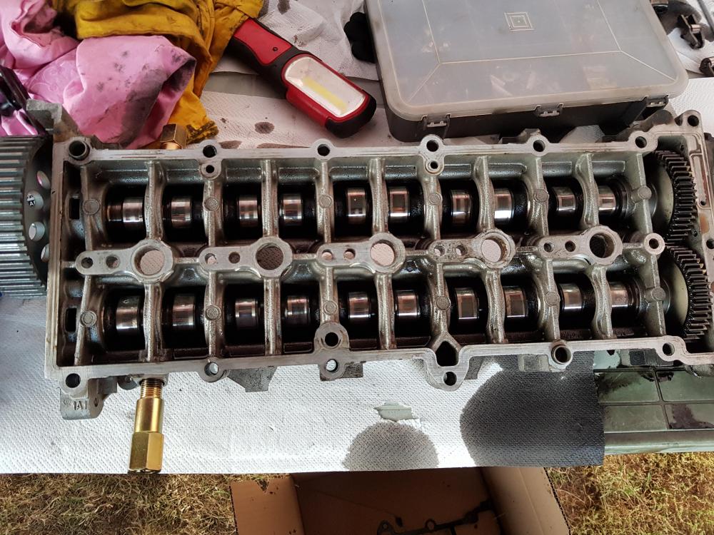

Lolo69 Posté(e) le 21 Septembre 2019 Signaler Share Posté(e) le 21 Septembre 2019 (modifié) Bonjour a tous Je viens vers vous pour avoir une réponse a mon problème. J'ai ma courroie de distribution qui a lâché suite a la casse de la poulie damper. Donc démontage pour évaluer l'étendu des dégâts . 4 linguets uniquement. Donc je décide de commander un kit de distribution +pompe a eau , joint cache culbuteur, poulie damper, courroie d'accessoire . Kit de calage pour distribution composé de 2 piges pour arbre à came,cale pour le vilebrequin. Il est bien évident que j'ai vérifié sur le forum avant de faire mon post. Mais j'ai pas trouvé la réponse à ma question. Voici mon problème. Je met ma pige pour l'arbre a came coté échappement jusqu’à la tout va bien mais le problème que je rencontre c'est que l'autre pige pour l'arbre a came pour l'admission la pige ne tombe pas en face du repère. Est ce normal ou pas ? Si vous pourriez me répondre franchement ça serait vraiment sympa car peur de faire une grosse boulette au remontage . Merci d'avance Modifié le 21 Septembre 2019 par Phil36 Majuscules Lien vers le commentaire Partager sur d’autres sites More sharing options...

Lolo69 Posté(e) le 21 Septembre 2019 Auteur Signaler Share Posté(e) le 21 Septembre 2019 merci dluisao pour ta réponse mais ça ne règle pas ma question.je te joint une photo je pense que tu comprendra mon problème. Lien vers le commentaire Partager sur d’autres sites More sharing options...
Lolo69 Posté(e) le 21 Septembre 2019 Auteur Signaler Share Posté(e) le 21 Septembre 2019 en résumé pour l'arbre a came d'échappement la pige rentre dans le repère prévu a cette effet mais pour l'arbre a came d'admission la pige ne tombe pas en face du repére prévu pour . en résumé soit je pige l'échappement et je suis bon et l'admission non et l'inverse pareil. et ma question est? pour le remontage je pige uniquement l'échappement et la pige qui rentre pas pour l'admission je m'en fou ou pas? Lien vers le commentaire Partager sur d’autres sites More sharing options...

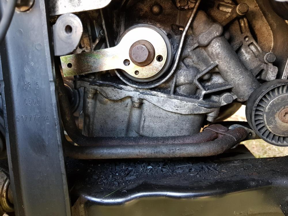

deun Posté(e) le 27 Septembre 2019 Signaler Share Posté(e) le 27 Septembre 2019 (modifié) Arrête tout : tu as un décalage de l'arbre a cames admission par rapport à celui d'échappement, ca arrive sur ce moteur lors d'une rupture courroie de distrib. Bonne nouvelle, ça n'est pas grave. Voici ce qui est arrivé a alainfandalfa : https://www.alfaromeo-online.com/forum/topic/41687-panne-moteur-156-24-175-cv/ Pour la calage de la distrib, fais gaffe à l'outil de calage du vilo, il est possible que l'ergot qui est sur la poulie n'entre pas bien dans le trou de l'outil. Dans ce cas, il faudra mettre l'ergot sur une ligne imaginaire qui part du centre de la poulie et passe au milieu du trou. Pour bien tendre la courroie, c'est plus facile en déssérant la poulie d'arbre a came (l'outil de blocage est suffisamment costaud pour supporter la force du déblocage). Je te conseille aussi de sortir les bougies de préchauffage car le moteur est dur a faire tourner sans cela. Et si tu a mal calé ta distrib, en tournant la poulie de vilo, tu sentiras vite si les psitons touchent les soupapes (si tu ne sors pas les bougies, à mon avis tu risques de plier les soupapes). Je souhaite aussi que les soupapes n'aient rien eu lors de la rupture car c'est ce qui m'est arrivé (156 2.4 20v), la voiture fumait anormalement noir. J'ai du remplacer la culasse. Modifié le 27 Septembre 2019 par deun Lien vers le commentaire Partager sur d’autres sites More sharing options...
Lolo69 Posté(e) le 28 Septembre 2019 Auteur Signaler Share Posté(e) le 28 Septembre 2019 merci deun pour ton lien.je l'ai lu en entier oui a priori j'ai le meme problème avec l'arbre a came d'admission. je vais donc me pencher la dessus. pour le calage de la distribution oui je compte enlever les bougies de préchauffage pour faire tourner le moteur manuellement.je veux mettre toutes les chances de mon coté. Lien vers le commentaire Partager sur d’autres sites More sharing options...

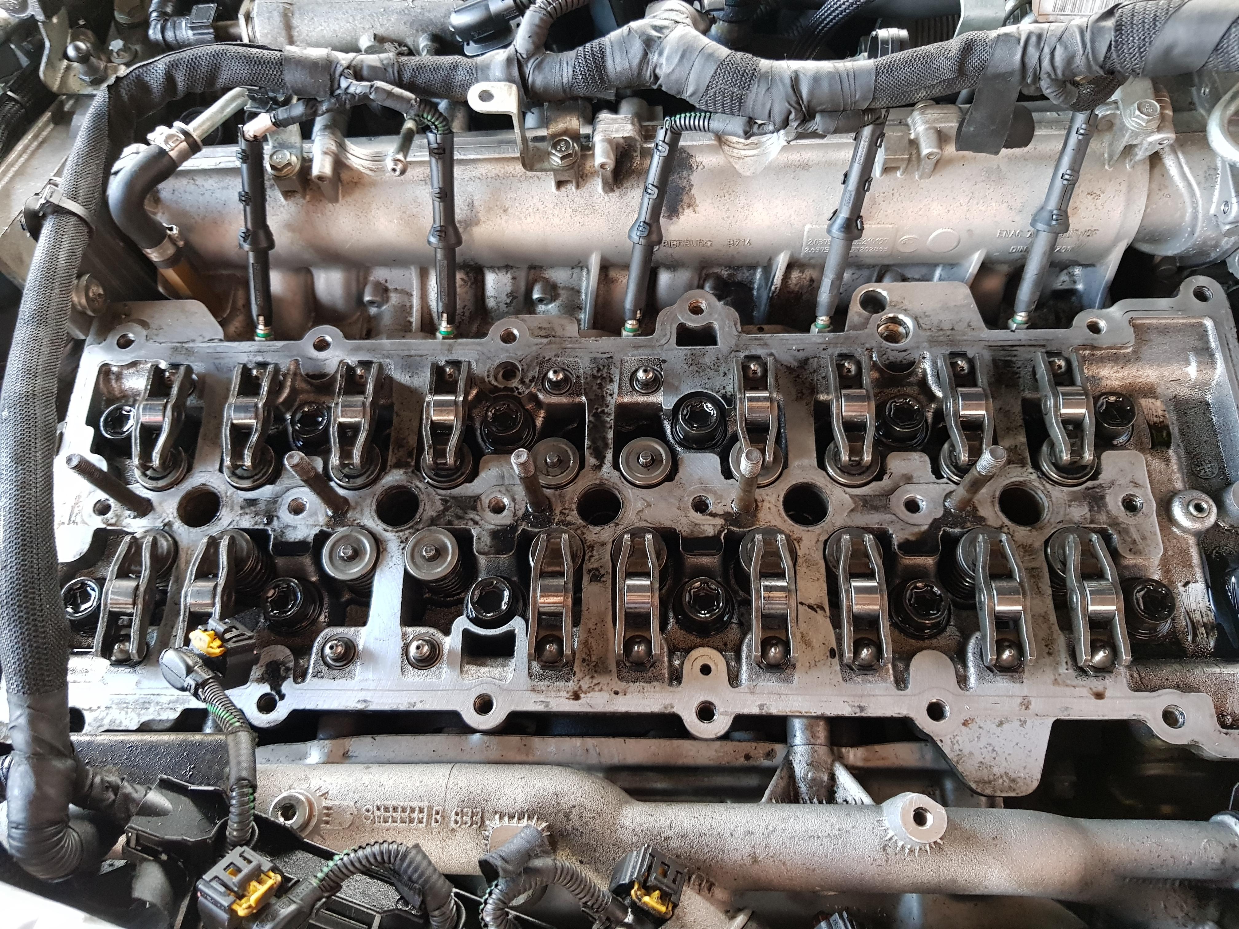

Lolo69 Posté(e) le 30 Septembre 2019 Auteur Signaler Share Posté(e) le 30 Septembre 2019 bonsoir a tous alors voilà ou j'en suis actuellement j'ai vérifié si le gasoil arrivait aux injecteurs,il arrive parfaitement. maintenant la voiture démarre après son cycle de préchauffage tient son ralenti mais il manque des cylindres. a mon avis au moins 2. donc la prochaine étape pour ma 159 c'est direction garage pour prise des compressions. avec ce test j'espère être fixé sur l'état du moteur.. a mon avis les soupapes ont pris,j'attends le test. je vous cache pas que je suis quand meme bien blasé de ce qui m'est arrivé . je vous joins une photo de la poulie qui est a l'origine de tout ça. maintenant la question que je vais vous poser aux connaisseurs du 2,4 dans l'éventualité de déculasser faut il faire une dépose du moteur ou bien peut on le faire moteur en place? merci pour vos réponses. Lien vers le commentaire Partager sur d’autres sites More sharing options...
deun Posté(e) le 1 Octobre 2019 Signaler Share Posté(e) le 1 Octobre 2019 (modifié) c'est pas certain pour les cylindres, sur la mienne il a fallu du temps avant que ca tourne rond, le temps que l'injection se purge (pour info j'ai remplacé la culasse de la 156 20v). Ca peut etre aussi un ou des injecteurs qui n'ont pas aimé la dépose, et aussi un faux contact sur les connecteurs des injecteurs. Quand tu débranches les injecteurs un par un moteur tournant, ca change quelque chose ? Après ça, la prise de compression c'est le mieux. j'ai acheté un kit mais y'a pas l'embout pour les alfa (9mm de mémoire). Pour ce qui est de déculasser, pour la 159 je ne sais pas, pour la 156 c'est plutot facile sans dépose du moteur mais j'y ai passé dans les 45h (j'ai tout vérifié des tas de fois, on peut y passer beaucoup moins de temps bien sur). Modifié le 1 Octobre 2019 par deun Lien vers le commentaire Partager sur d’autres sites More sharing options...
Lolo69 Posté(e) le 1 Octobre 2019 Auteur Signaler Share Posté(e) le 1 Octobre 2019 demain après midi ,je dépose la 159 dans un garage pour prise de compressions. je pense q'avec le test ça va dégrossir déjà pas mal pour la suite des événements. je vois bien quand meme quelques soupapes de tordus .j'attends le verdict.. Lien vers le commentaire Partager sur d’autres sites More sharing options...
