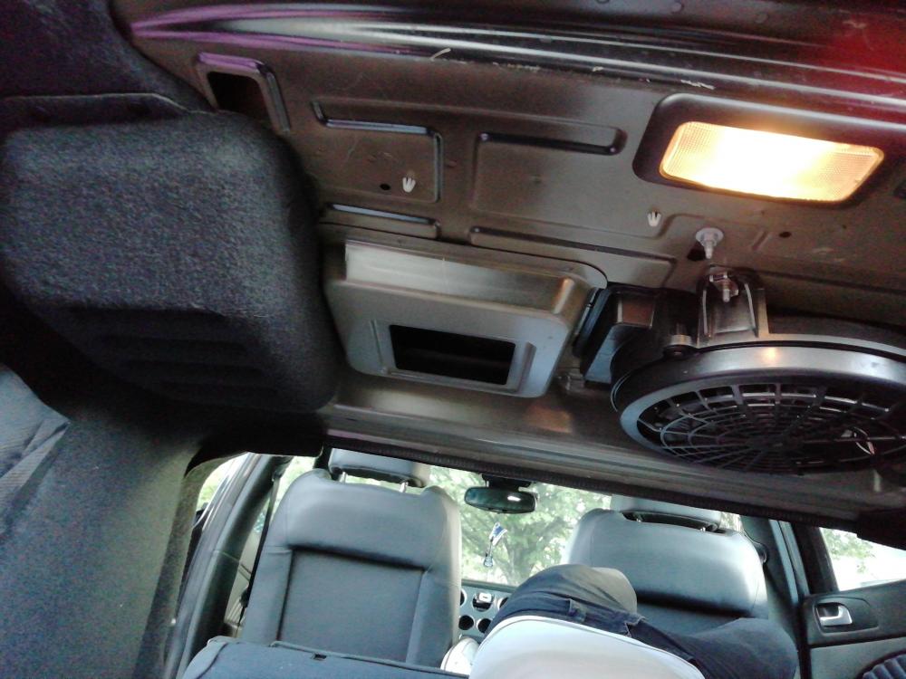

Blastrax Posté(e) le 15 Juin 2020 Signaler Posté(e) le 15 Juin 2020 Le plastique noir a droite je suppose que c'est le sub, au milieu c'est un trou vide et a gauche il y a je pense un ampli sous la moquette dure mais je ne vois pas le second et n'arrive pas a demonter la moquette, il faut tirer dessus comme un bourrin ?
fabienlejoly35 Posté(e) le 16 Juin 2020 Auteur Signaler Posté(e) le 16 Juin 2020 (modifié) je ne vais pas pouvoir te répondre j'ai une SW... Mais je vois 2 clips plastique donc oui sa doit être juste fixé comme ça Modifié le 16 Juin 2020 par fabienlejoly35
Blastrax Posté(e) le 16 Juin 2020 Signaler Posté(e) le 16 Juin 2020 En dessous il y a un ampli mais il n'y en a qu'un seul
fabienlejoly35 Posté(e) le 16 Juin 2020 Auteur Signaler Posté(e) le 16 Juin 2020 Ah bah je sais pas si c'est exactement les mêmes entre berline et SW...
Blastrax Posté(e) le 16 Juin 2020 Signaler Posté(e) le 16 Juin 2020 Aie, va falloir que je demonte tout ca un jour alors...
