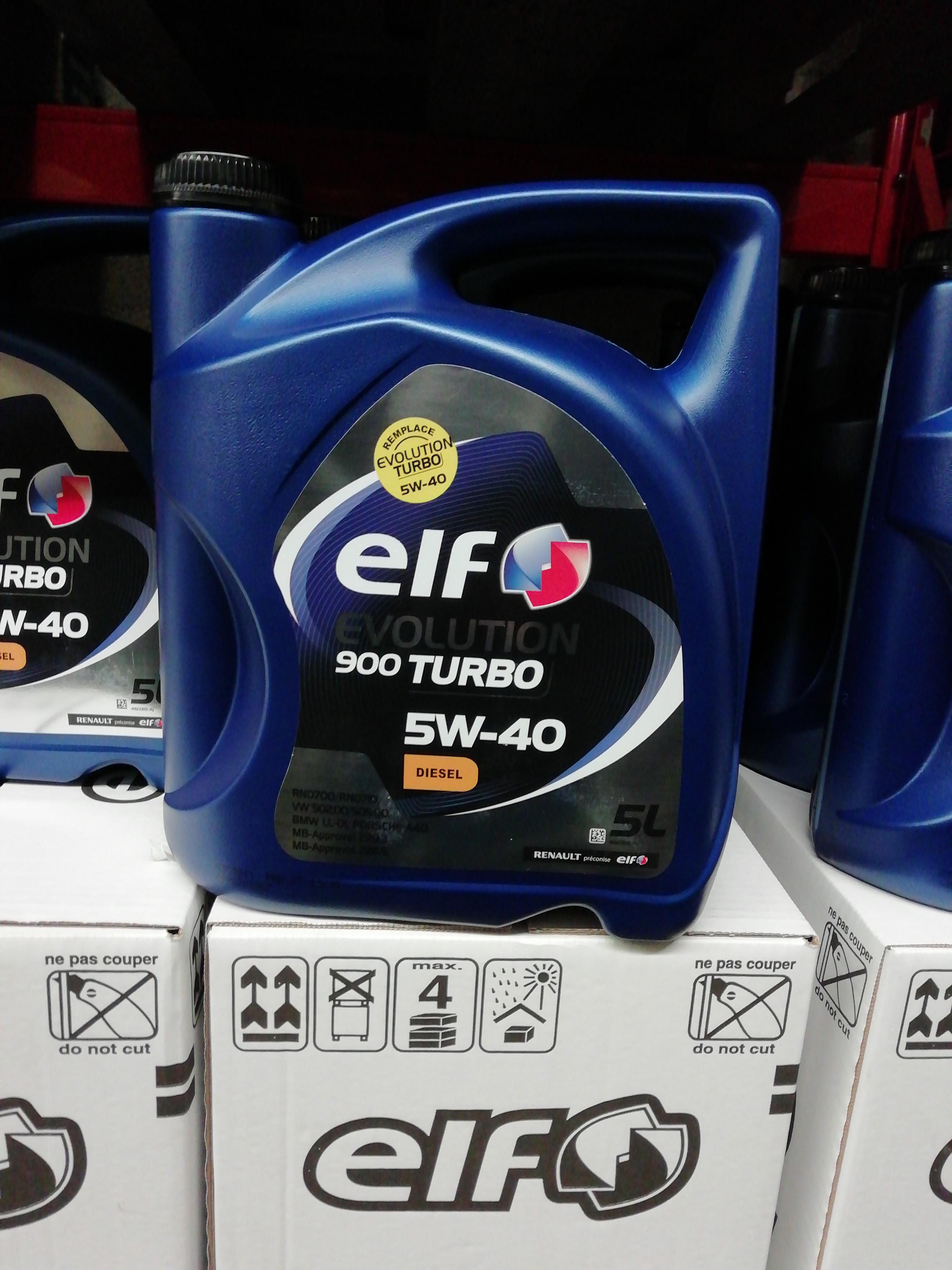

Blastrax Posté(e) le 27 Janvier 2020 Auteur Signaler Posté(e) le 27 Janvier 2020 Au niveau des huiles une a conseiller particulièrement ou les 3 font l'affaire ?
Blastrax Posté(e) le 27 Janvier 2020 Auteur Signaler Posté(e) le 27 Janvier 2020 Apres sur le livret du magasin apparamrnt pour les 2.0 JTDm au dela de 2009 ils disent de mettre de la 5w30 (la mienne etant de 2010)
alfitalia Posté(e) le 27 Janvier 2020 Signaler Posté(e) le 27 Janvier 2020 prend de la 5w40 du moment qu'il est noté C3 très important pour l'encrassement ton FAP
alfitalia Posté(e) le 27 Janvier 2020 Signaler Posté(e) le 27 Janvier 2020 pour ma part je prend la castrol
Blastrax Posté(e) le 27 Janvier 2020 Auteur Signaler Posté(e) le 27 Janvier 2020 ah ouai chaud parce que sur le carnet du magasin ils mettaient 5w30 C2.. J'ai beau me debrouiller en mecanique, les huiles j'y comprends rien 😂
alfitalia Posté(e) le 27 Janvier 2020 Signaler Posté(e) le 27 Janvier 2020 si tu met pas de la c3 elle va régénérer 2 fois plus
Blastrax Posté(e) le 27 Janvier 2020 Auteur Signaler Posté(e) le 27 Janvier 2020 Je prendrais donc 5w40 en C3 Merci pour l'info 🙂 J'irais la vidanger demain dans un petit garage dans l'urgence pas le temps de le faire moi meme pour une fois... Vivement que je puisse le faire pour apprendre sur celle ci

Mario159 Posté(e) le 31 Janvier 2020 Signaler Posté(e) le 31 Janvier 2020 Salut j 'imagine que tu as fait le nécessaire depuis, j'ai le meme moteur que toi et j'ai fait en décembre dernier, la vidange / filtre et la distribution, j'ai mis de la 5w30 comme préconisé, car après lecture du manuel la 5w40 c'est plutôt pour le 2,4l. Pour la difficulté, rien de compliqué, même si j'étais content de pouvoir lever la caisse, le filtre à huile est assez chiant à dévisser. il est situé au dessus de l'arbre de transmission coté passager, meme coté que la vis de vidange. La reprog que tu vas faire dessus m'intéresse, j'aimerais avoir des retours sur ce moteur
