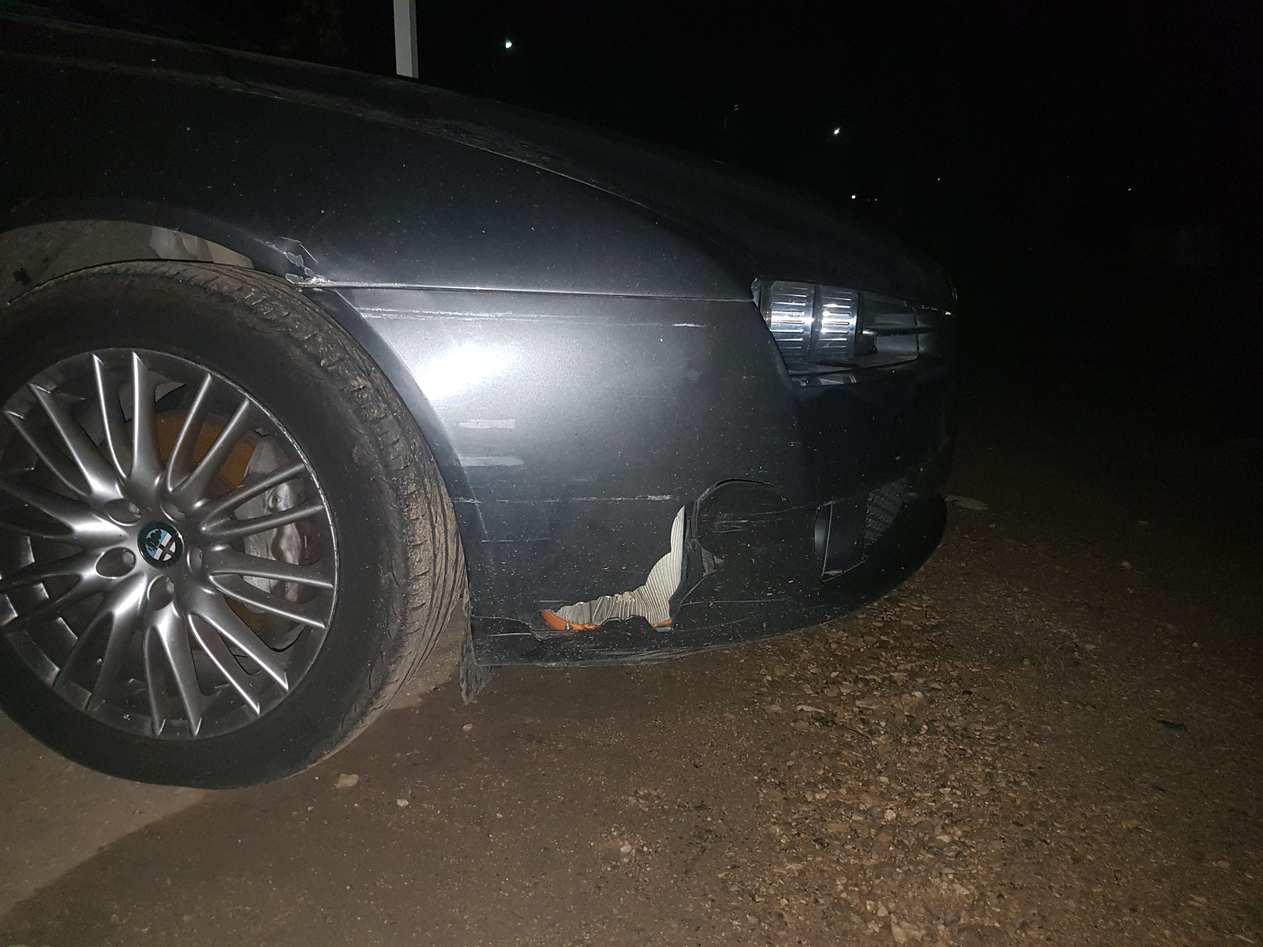

giulietta06 Posté(e) le 27 Octobre 2020 Signaler Share Posté(e) le 27 Octobre 2020 de la chance ! moi j'ai serre a droite a basse vitesse dans un cul de sac pour laisser sortir et en serrant une clio ,j'ai pas vu le crochet d'attelage .1 pare choc ,1boite a air et une aile dr.(prise chez carser) j'ai beaucoup aimé l'esprit joueur et stable de la giulietta mais il faut reconnaitre la solidité de nos 159. voila l'avant et apres .j'ai depose ,fait peindre les pieces neuves et repose moi meme pour reduire le cout .. Lien vers le commentaire Partager sur d’autres sites More sharing options...
Blastrax Posté(e) le 27 Octobre 2020 Auteur Signaler Share Posté(e) le 27 Octobre 2020 Salut a toi ! Manque de bol ca 😕 Ma 1ere alfa est morte sur une boule d'attelage aussi, c'était une 156 que j'adorais ... Mais cette 159 a une valeur vraiment très sentimentale pour moi, même si elle avais été totalement HS et irréparable je l'aurais récupérée pour remettre au mieux ne serait-ce que'esthétiquement même si elle n'aurait plus démarrer, quitte a la mettre en exposition chez moi, clairement j'y tiens vraiment énormément a cette voiture ... Alors la savoir que je vais pouvoir la réparer, un plaisir ! D'ailleurs en allant la chercher alors qu'on mettais le crochet d'attelage le mécano passe et me dis "ah mais la elle roule ! Le radiateur est légèrement plié mais aucune fuite !" Effectivement, elle a fais les 80km d'elle même comme une grande, warning tout le long du trajet avec un ami qui ouvrait la voie haha, donc je sais que mécaniquement elle va super bien ! Reste qu'a trouver les pièces, j'en ai mais chaque fois plus de 2h de route donc je vais les faire mais ca pique Pour déposer l'aile tu as trouvé un tuto ? Ou sinon tu saurais m'expliquer approximativement? Ah oui et aussi, je vais ducoup par besoin la réparer au plus vite, perdre les xénon ... Par la suite j'en remettrais car indispensable pour moi (je roule environ 1200km/mois quasiment tout de nuit), je voulais savoir, je pourrais réinstaller le tout assez facilement une fois que j'aurais les pièces ou il va falloir que je fasse tout de A à Z ? Merci d'avance ! Lien vers le commentaire Partager sur d’autres sites More sharing options...

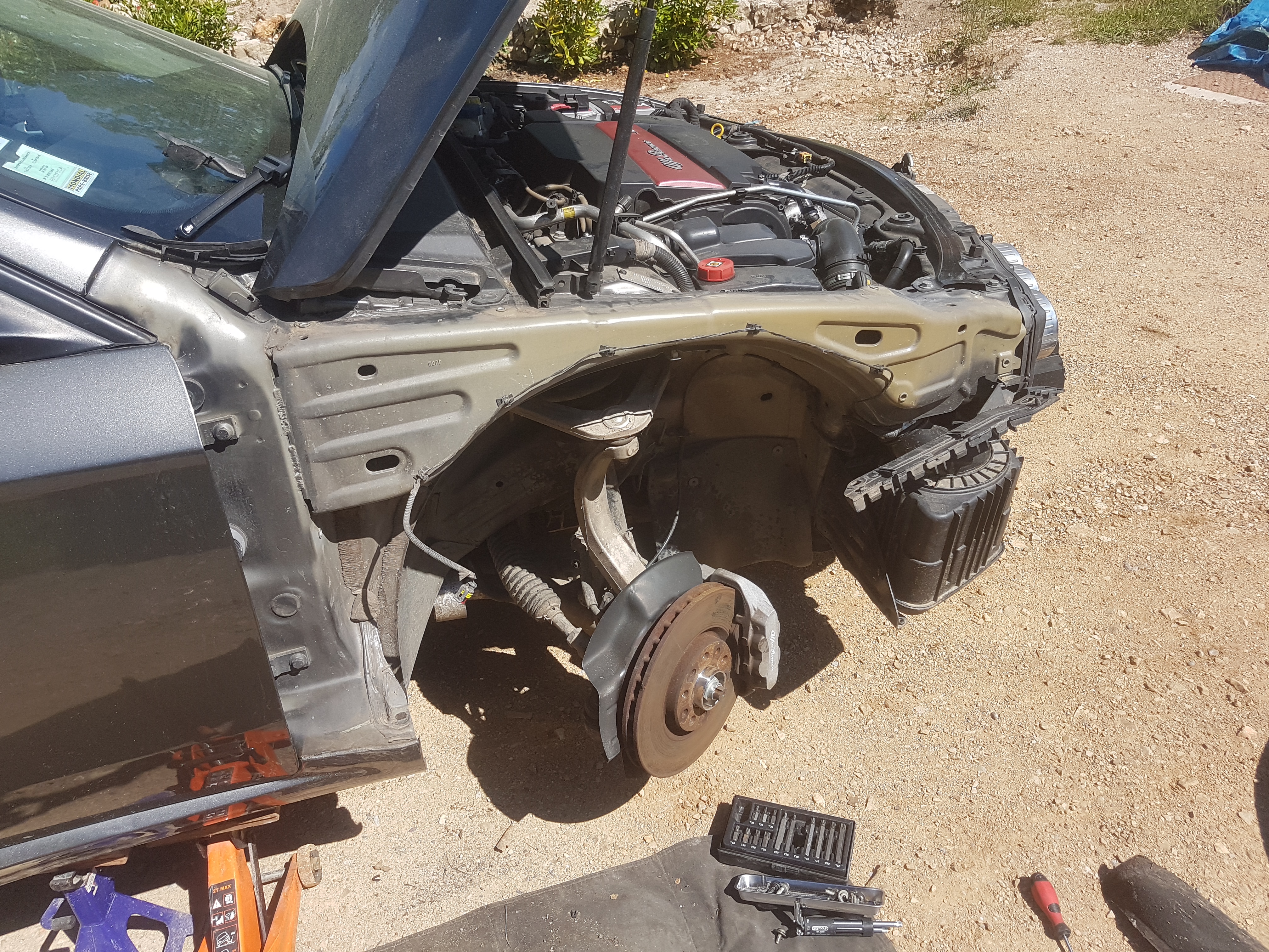

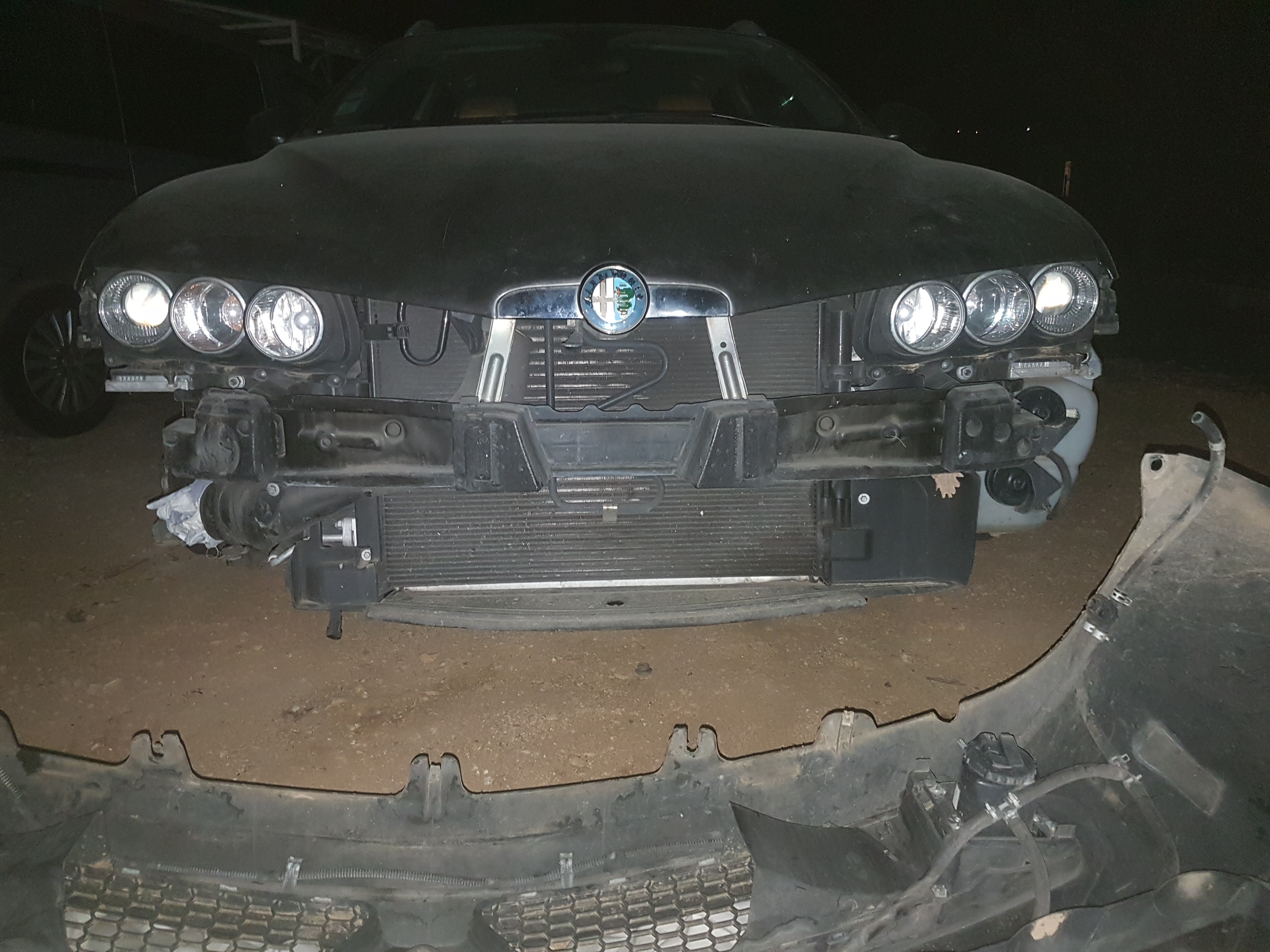

giulietta06 Posté(e) le 28 Octobre 2020 Signaler Share Posté(e) le 28 Octobre 2020 bonjour je me rappelle a peut pret tous les details pour t'aider mais j'ai pas pensé a faire un tuto . pour changer l'aile et le phare et la calandre il faut obligatoirement deposer la protection moteur puis le pare choc mais c'est pas trop galere .il vaut mieux etre 2 pour le faire coulisser ensemble il y a des points d'ancrage par pliage aux pointes avt des ailes 1.d' abord les 2 roues sur chandelles puis depose des 2 pare boue et puis des vis du pc ds les ailes cote interieur haut ,puis sous le pare choc a l'avant .c'est assez simple . les ailes sont fixees du cote de la portiere ,puis en partie haute sous le capot (que tu doit changer donc depose aussi tant que vous etes 2 ) et a la pointe avant de l'aile ;2 vis don une qui tient la fixation du pare choc (a recup pour aile neuve) je recup des photos et je reviens les poster Lien vers le commentaire Partager sur d’autres sites More sharing options...
giulietta06 Posté(e) le 28 Octobre 2020 Signaler Share Posté(e) le 28 Octobre 2020 voila les tofs qu'il me reste pour t'aider prevoir des gros enbouts torx , j'ai surtout utilisé du t30 etdu t45 (je crois) pour le pare choc.(coffret pas cher chez nortoto) lors de la depose du pc tu n'aura qu'a debrocher les cables phares et antibrouillard sous la voiture et le connecteur a la source du reservoir de lave vitre/phares.(delicatement ) car le T est fragile ! aile deposee ,on peut voir la glissiere de fixation du pare choc ,il faut faire attention lors de sa depose a 2 de ne pas endommager les ergots sur le p-c.. bon ,depuis les disques sont derouillés car la belle ne roulait plus . Lien vers le commentaire Partager sur d’autres sites More sharing options...

Blastrax Posté(e) le 28 Octobre 2020 Auteur Signaler Share Posté(e) le 28 Octobre 2020 Bonjour ! Merci a toi pour toutes ces infos et photos ! j'attends d'avoir un peut de beau temps et je m'y colle... Obligé de mettre la voiture sur chandelles ? Fais chier j'ai un sol... pas vraiment droit ! Je vais me débrouiller pour tout ca, merci ! Lien vers le commentaire Partager sur d’autres sites More sharing options...
giulietta06 Posté(e) le 28 Octobre 2020 Signaler Share Posté(e) le 28 Octobre 2020 chandelles obligatoires mais ca va ,c'est pas sur le capot qu'il faut les allumer elle n'est pas morte Lien vers le commentaire Partager sur d’autres sites More sharing options...

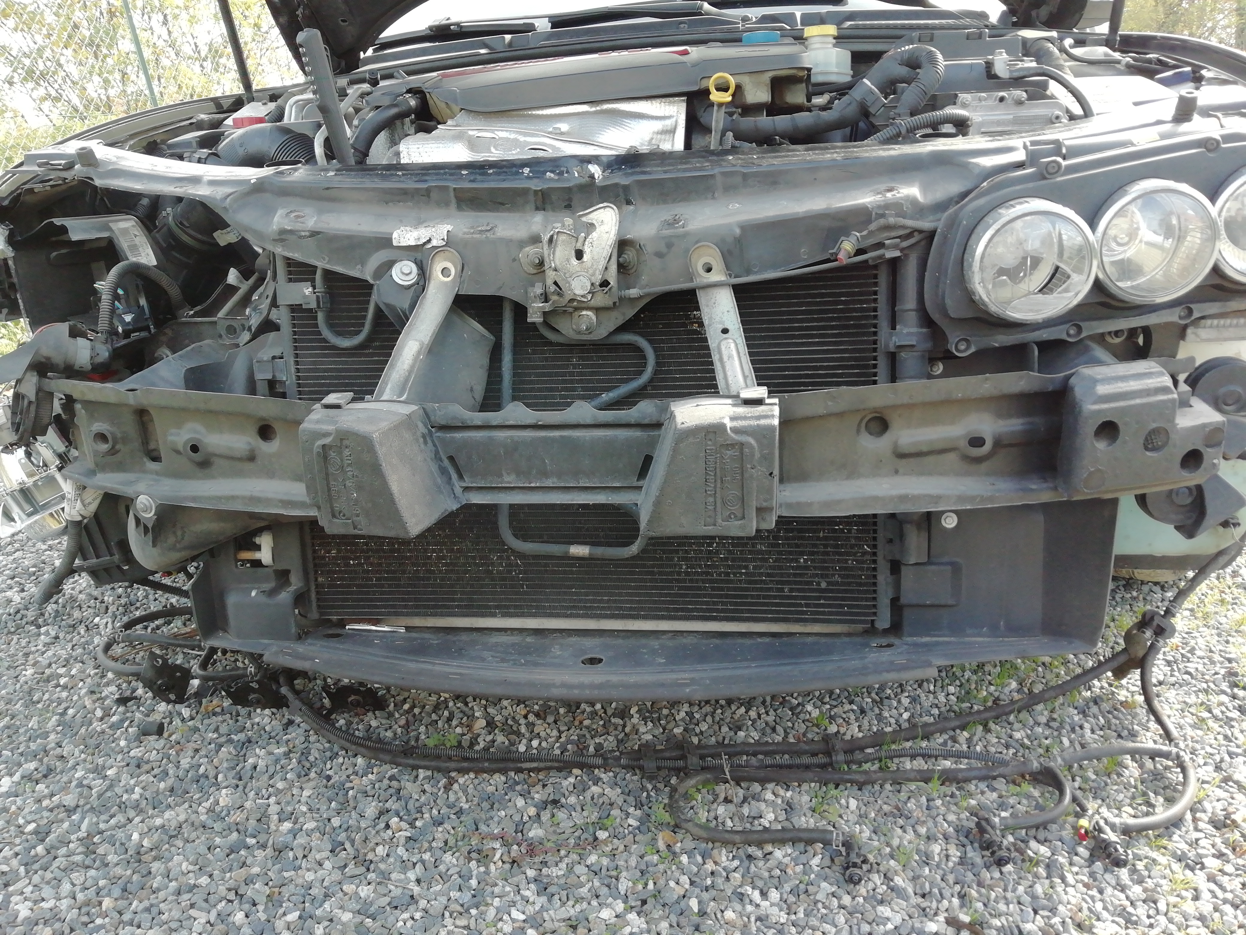

Blastrax Posté(e) le 31 Octobre 2020 Auteur Signaler Share Posté(e) le 31 Octobre 2020 Bon déjà pour trouver des pièces c'est une galère monstre ! Petite question, j'ai le kit xenon a la base....... Je peux monter barre de traverse + phares (côté passager) + pare choc NORMAUX ? Enlever l'ampoule xenon de l'autre phare our mettre du simple h7 le temps d'avoir le xenon des deux côtés Car j'ai entendu que la barre de traverse n'était pas la même avec et sans le xenon aussi... Si jamais vous avez des infos je suis preneur Lien vers le commentaire Partager sur d’autres sites More sharing options...
giulietta06 Posté(e) le 1 Novembre 2020 Signaler Share Posté(e) le 1 Novembre 2020 la traverse est spe cifique puis le xenon est piloté par un correcteur d'assiette cote conducteur (avt et essieu ar) en liaison avec le triangle superieur visible en haut de l'aile donc le phare h7 n'est pas compatible au systeme et l'alimentation non plus puisque il y a un ballast pour chaque phare . il y aura des defauts obd et le fusible ...? on trouve des phares xenon d'occas.. j'en avait vu avec gogole . moi ,je regarderai sur eper les references pour rechercher les bonnes pieces aiu moins cher . quitte a racheter une caisse entiere a la casse ,des fois ca revient moins cher. j'ai eper sur mon pc ,avec le vin donné en mp je peux doinner les refferences de la bete Lien vers le commentaire Partager sur d’autres sites More sharing options...

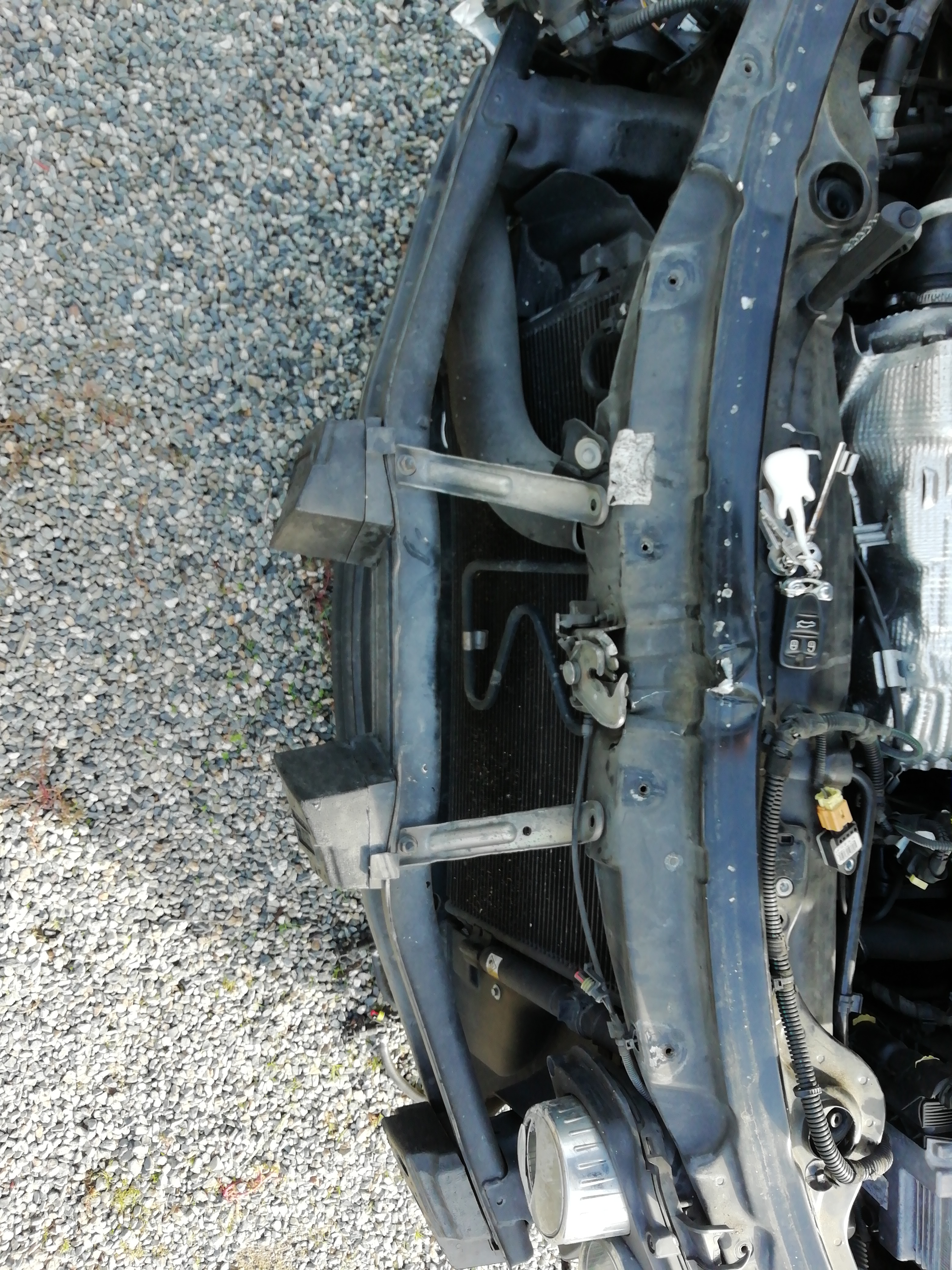

Blastrax Posté(e) le 1 Novembre 2020 Auteur Signaler Share Posté(e) le 1 Novembre 2020 C'est ce que j'ai vu oui ! Galère de trouver... je vais aller voir quelques pièces (aile, capot, et traverse) toute a l'heure, je prendrais aile et capot je pense (sauf si mauvais état) Pour la traverse je vais prendre la mienne pour comparer, celui qui vends était une 2.4 210 avec le xenon aussi donc ca devrait être bon, mais dans le doute je vérifierais D'ailleur il faut que mette une photo de ma traverse basse, elle a l'air intact ! Lien vers le commentaire Partager sur d’autres sites More sharing options...

Blastrax Posté(e) le 1 Novembre 2020 Auteur Signaler Share Posté(e) le 1 Novembre 2020 Oui les phares sont extrêmement chers c'est incroyable... Visiblement la partie basse est bonne, boite a air n'a rien dutout je l'aie sous les yeux la Lien vers le commentaire Partager sur d’autres sites More sharing options...

Blastrax Posté(e) le 3 Novembre 2020 Auteur Signaler Share Posté(e) le 3 Novembre 2020 Bon pour les nouvelles, j'ai trouvé un capot et une aile (130 le tout) que j'ai déjà pu remplacer ! Et la un phare xenon + ballast avec serrure de capot commandés ! 190 pour ca Il ne me restera que la traverse superieure a trouver, après renseignement au final c'est la même avec ou sans xenon donc je devrais trouver rapidement 🙂 Il ne restera que le pare choc mais pour le moment le mien tiens bien en place, il est juste fissuré donc le temps d'en trouver un... La voiture fonctionne parfaitement 🙂 Lien vers le commentaire Partager sur d’autres sites More sharing options...
giulietta06 Posté(e) le 4 Novembre 2020 Signaler Share Posté(e) le 4 Novembre 2020 une bonne affaire a ce prix la ! bravo moi aussi la serrure du capot a cassé en me laissant un plastic encore utilisable mais celle ci est vendue sur les sites de pieces detachees auto... pour le pare choc ,le prix chez alfa est raisonnable en neuf ,300€ pour le mien qui est le meme que le tien je crois. Lien vers le commentaire Partager sur d’autres sites More sharing options...

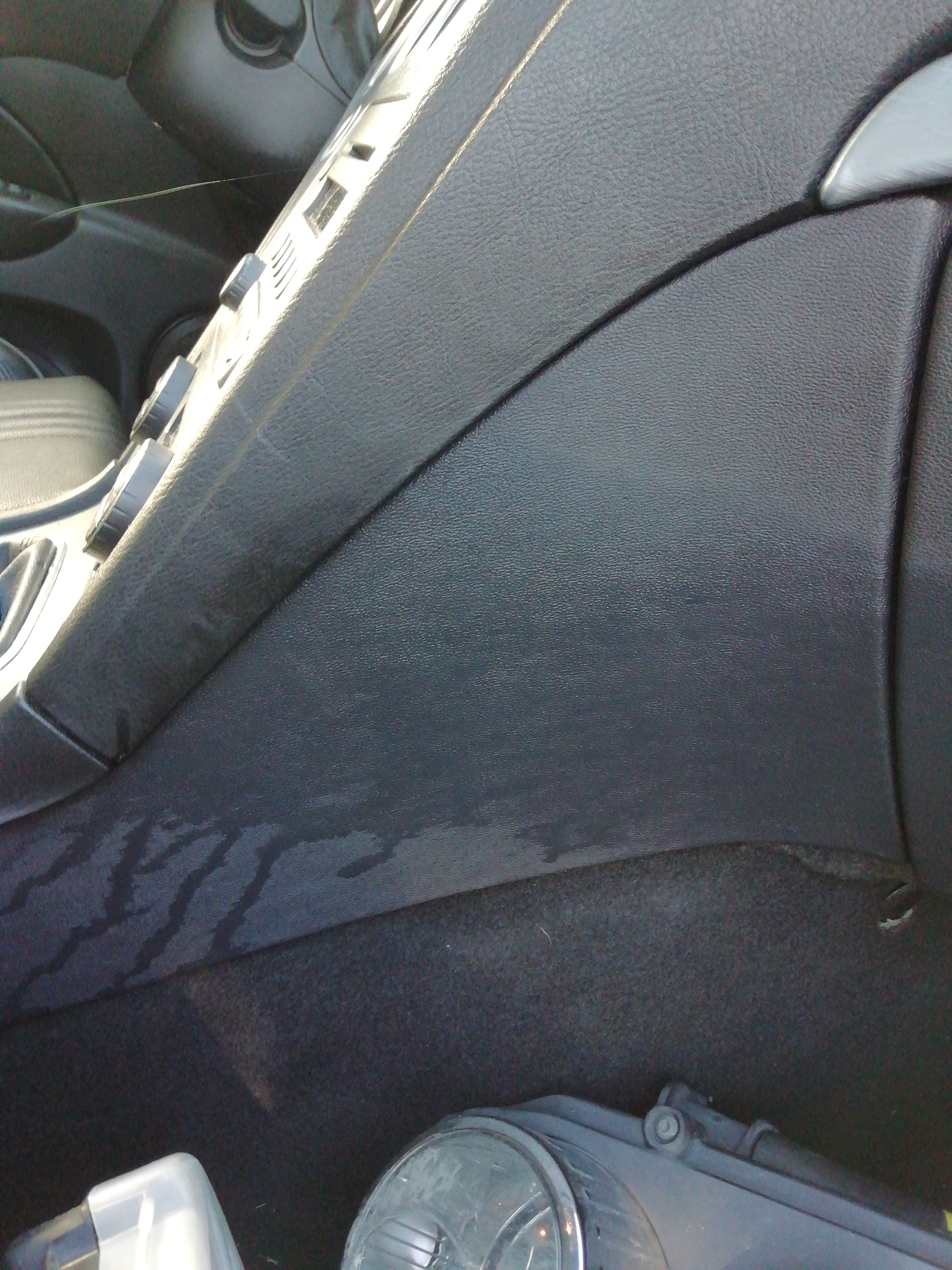

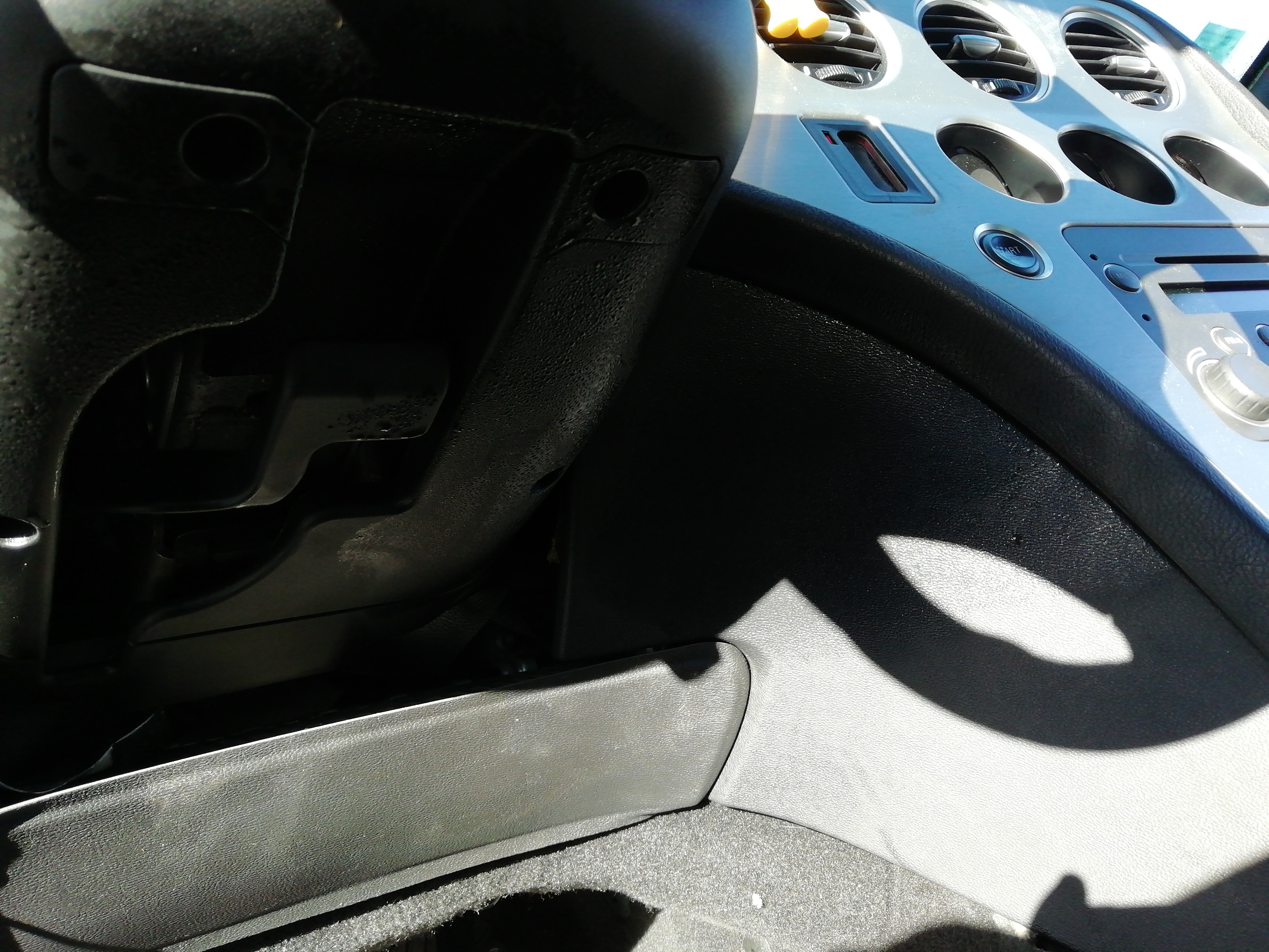

Blastrax Posté(e) le 22 Novembre 2020 Auteur Signaler Share Posté(e) le 22 Novembre 2020 En revenant sur la voiture je me rends compte qu'elle fais. une enorme condensation, quelqu'un saurait d'ou peut venir le problème ? La ce que vous voyez en noir sur la boîte a gants ce n'est pas une ombre mais bien de l'eau ! Lien vers le commentaire Partager sur d’autres sites More sharing options...
Blastrax Posté(e) le 22 Novembre 2020 Auteur Signaler Share Posté(e) le 22 Novembre 2020 Je l'ai retrouvée dans cet état après 10jours a être restée fermée entièrement et recouverte par une bâche (qui n'est pas entièrement étanche elle laisse passer les micro gouttes) Vous savez d'oi autant de condensation peut provenir ? Lien vers le commentaire Partager sur d’autres sites More sharing options...
dirty Posté(e) le 22 Novembre 2020 Signaler Share Posté(e) le 22 Novembre 2020 Les bâches dehors sur une auto par ce temps d'hiver c'est pire que tout. Tu as sans doute une infiltration par le par brise ou le joint de porte. Compliqué, essai de suivre la trace le mieux que tu peux. Lien vers le commentaire Partager sur d’autres sites More sharing options...
