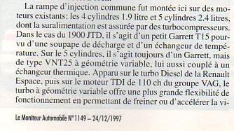

Alfiste 71960 Posté(e) le 29 Mai 2020 Signaler Posté(e) le 29 Mai 2020 Salut a tous, Je suis nouveau sur le forum, donc j'en appel à votre indulgence... Voilà, j'ai une 156 2.4 jtd 140 de 2002 avec 242000km , mon problème : depuis pas mal d'année je me traîne une perte de puissance inexpliquée, et un bruit genre futfutfutfutfut entre 1800 et 3000 tr/min quand j'accélère. Au catalogue j'ai fait: -Démontage et contrôle du turbo (un peu sale côté GV->nettoyé, mais pas de jeu) -durites (ok mais doublé avec du bon vieux scotch électricien pour voir si changement) -échangeur (changé par un neuf) -egr (condamnée puis rétablie et nettoyée) -capteur de pression admission (nettoyé) -contrôle des injecteurs (par pro et ras) mais rien de significatif... Ponctuellement ma belle me fait un voyant moteur quand j'accélère pied au plancher depuis le bas régime jusqu'à 4500tr/min et le turbo coupe quand je passe le rapport supérieur, mais quand je lève le pied de l'accélérateur et réaccélère le turbo reviens... Sur cette suralimentation a géométrie variable y a-t-il une soupape de décompression ou autre qui pourrait expliquer le petit futfutfutfutfut que j'entends entre 1800 et 3000 tours? Et qui influrait sur la pression du turbo?... merci d'avance de vos messages d'aide!🍀
EtienneSoissons Posté(e) le 29 Mai 2020 Signaler Posté(e) le 29 Mai 2020 Salut, Voici un extrait de l'essai détaillé des 156 1,9 & 2,4 JTD paru en décembre 1997 et qui répond à ta question :
Alfiste 71960 Posté(e) le 29 Mai 2020 Auteur Signaler Posté(e) le 29 Mai 2020 Salut Étienne, heu désolé mais non ça répond pas à ma question... J'ai un problème de dissipation de pression de turbo(peut être) mais merci de ton message!
EtienneSoissons Posté(e) le 29 Mai 2020 Signaler Posté(e) le 29 Mai 2020 Il y a 7 heures, Alfiste 71960 a dit : a-t-il une soupape de décompression C'est à cette question que ça répond ! Mais malheureusement ça ne résout pas ton problème...
