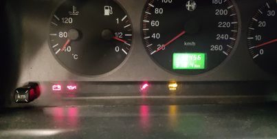

Alfajedi Posté(e) le 23 Décembre 2020 Auteur Signaler Posté(e) le 23 Décembre 2020 Ca y est, le calculateur est chez un technicien qui va faire sauter l'antidémarrage. Reste plus que mon mécano me fasse la distri et je pourrai récupérer ma voiture. Il ne restera plus qu'à la préparer pour le CT et je pourrai enfin l'immatriculer à mon nom.
Alfajedi Posté(e) le 23 Décembre 2020 Auteur Signaler Posté(e) le 23 Décembre 2020 Ca avance mais pas assez vite à mon gout.
Alfajedi Posté(e) le 7 Février 2021 Auteur Signaler Posté(e) le 7 Février 2021 Mon mécano a récupéré le calculo mais ça ne fonctionne toujours pas. 😢 Le calculo va repartir chez le technicien dans la semaine. De mon côté, je vais me mettre en recherche d'un autre calculo mais aussi voir avec une autre société de réparation. Suite au prochain épisode qui j'espère sera celui du redémarrage de ma ti.
Alfa-Duke Posté(e) le 7 Février 2021 Signaler Posté(e) le 7 Février 2021 Salut ! Jolie petite 146. Peut être un jour, je me laisserai tenter par une 146 ou 145. J'ai suivi le post. Comment est ce que cette panne peut apparaitre ? Déprogrammation du calculateur du au vidage des composants électroniques ? Ca serait intéressant de savoir. En branchant ma 155 sur l'odb 3 pins, j'ai vu que, sur fiatecuscan, on a deux choix, dont un avec E.Code entre parenthèse. Je pense que c'est pour recoder, non ?
Alfajedi Posté(e) le 7 Février 2021 Auteur Signaler Posté(e) le 7 Février 2021 Je n'ai aucune idée de ce qui a provoqué cette panne. Et L'AlfaTester ne se connecte pas sur ma voiture par la prise.

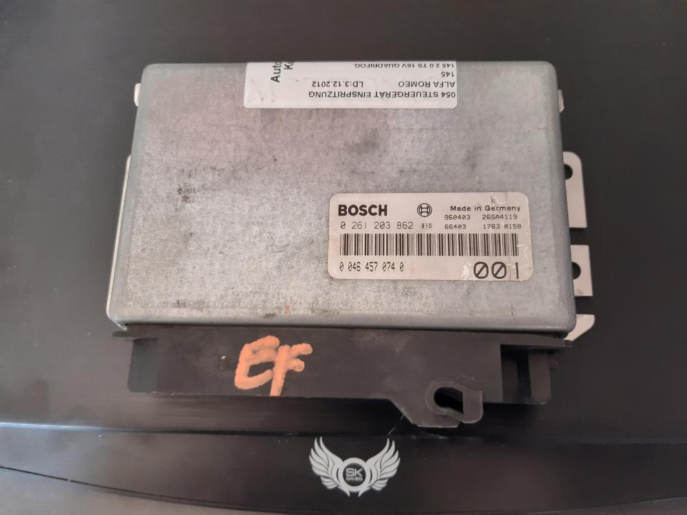

Alfajedi Posté(e) le 7 Mars 2021 Auteur Signaler Posté(e) le 7 Mars 2021 J'ai trouvé un calculo sur Ebay et je suis sur la piste d'une paire calculo-kit de démarrage. On va tester tout ça dès que j'ai reçu ces pièces. Le calculo seul arrive d'ici jeudi et mon mécano fera le test la semaine prochaine. Pour le reste, je dois attendre quinze jours au moins. De toute façon, je vais tout prendre, ça me fera de l'avance au cas où.
Alfajedi Posté(e) le 11 Mars 2021 Auteur Signaler Posté(e) le 11 Mars 2021 Calculo reçu aujourd'hui, reste plus qu'à le tester et voir si la voiture démarre.

marsty2B Posté(e) le 20 Mars 2021 Signaler Posté(e) le 20 Mars 2021 Le défaut d'injecteur en rouge sur les 146 vient du boitier papillon qui n 'a pas les bonnes données, le défaut est difficile a enlever via la valise, mais n'empêche en rien le fonctionnement parfait du moteur dixit garage ALFA de chez moi. sinon version non officielle pour enlever l 'erreur au CT, débranche ampoule au tableau de bord.
Alfajedi Posté(e) le 16 Avril 2021 Auteur Signaler Posté(e) le 16 Avril 2021 Bonne nouvelle. Une casse en Ardèche vient de me rappeler pour me dire qu'il avait rentré aujourd'hui la même 146 que la mienne. Il va m'envoyer le calculo, le boitier de démarrage et le neiman et les clés. Pour les serrures de portes il a une astuce qu'il me donnera quand il aura été payé. On va aussi tester en changeant le capteur PMH, il peut planter complètement la voiture si il est HS. Par contre, je suis déçu de l'accueil reçu chez Dougnac à Toulouse, je suis passé demander si il avait une idée de ce qu'il fallait faire. Le réceptionniste est aller coir le chef d'atelier qui a juste fait dire qu'il ne prendrait pas ma voiture car il n'avait pas le temps et que les pièces sont introuvables. Je n'ai même pas pu lui poser de questions pour savoir si il avait une idée de la cause de la panne.

Alfajedi Posté(e) le 28 Avril 2021 Auteur Signaler Posté(e) le 28 Avril 2021 Bonne nouvelle: j'ai un voyant de plus qui s'est allumé au tableau de bord!! Mon mécano a installé le kit de démarrage et a pu rentrer dans ce calculateur. Il faut juste changer aussi l'"antenne" qui est autour du neiman et qui va avec ma nouvelle clé. Je viens de la commander. Il me tarde qu'elle arrive. La panne ne venait pas du capteur PMH car son changement avant celui du kit de démarrage n'a rien fait. Mais là, la pompe à essence tourne quand on met le contact.
Alfajedi Posté(e) le 19 Mai 2021 Auteur Signaler Posté(e) le 19 Mai 2021 Même avec le changement de l'antenne, elle ne démarre pas. Du coup le nouveau calculo va partir se faire enlever l'antidémarrage. Je ne m'en suis pas trop occupé ces temps-ci. Je profite de ma semaine de congés pour m'occuper du Sprint.
