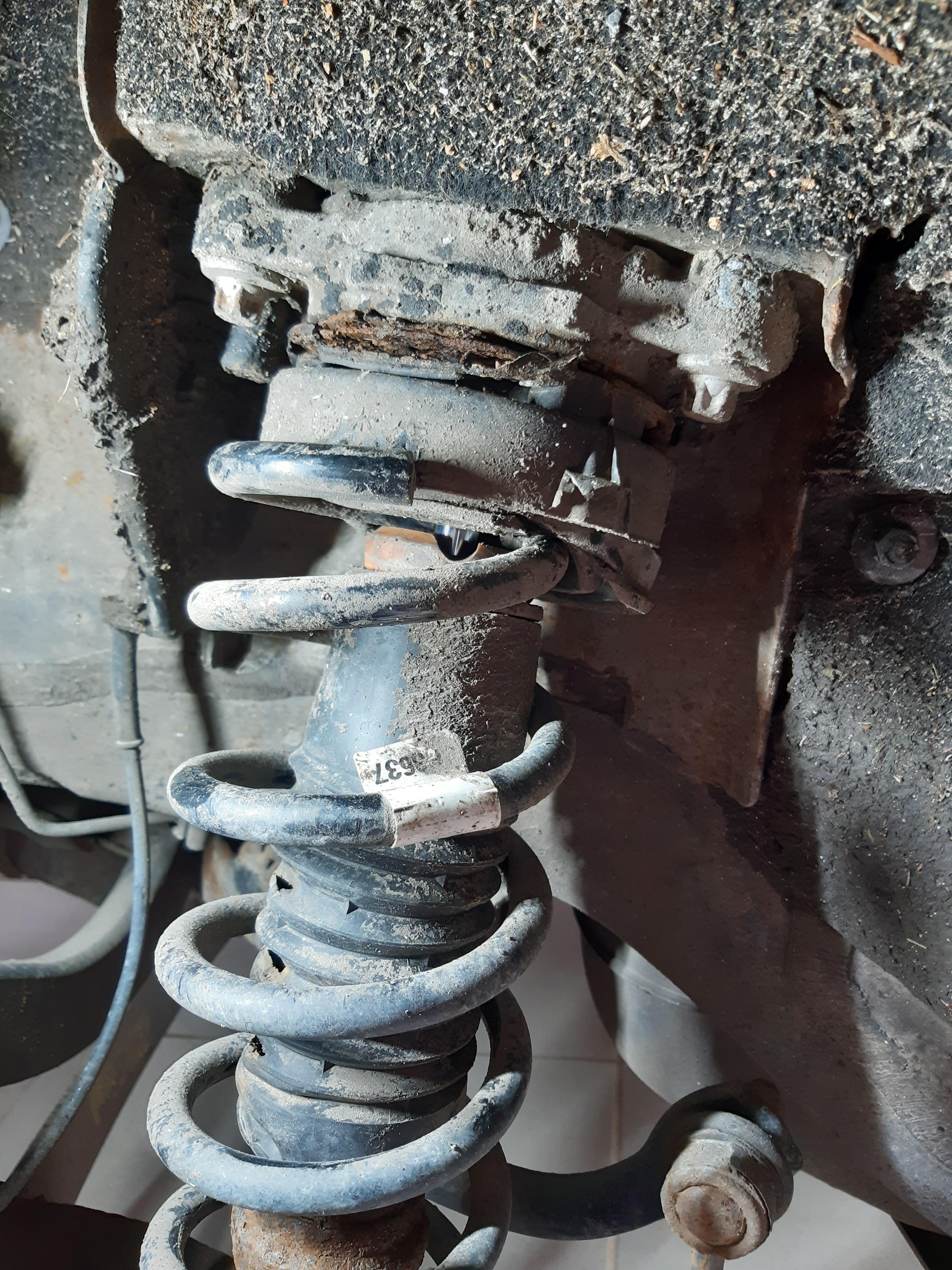

Realsky54 Posté(e) le 16 Octobre 2020 Signaler Posté(e) le 16 Octobre 2020 (modifié) Bonjour à tous, Passage par la présentation oblige, voici ma nouvelle acquisition ! Et déjà ses petits problèmes, mais elle n'est plus toute jeune c'est normal parait-il 😅 Il s'agit d'une Alfa 159 ti de 174000km millésime 2007. On voit déjà que la belle est un peu basse de l'arrière droit, ressort cassé... je l'ai reçu aujourd'hui, plus qu'à le changer. Voilà voilà ! Modifié le 16 Octobre 2020 par Realsky54 Citer

Realsky54 Posté(e) le 8 Novembre 2020 Auteur Signaler Posté(e) le 8 Novembre 2020 La suspension arrière est réparée ! (enfin), c'était la coupelle d'amortisseur arrière qui avait lâché avec la rouille... je me demande comment s'est passé au contrôle technique 😲 J'ai galéré pour remonter tout ca, parce que je n'ai pas démonté les boulons de maintien du moyeu/réglage du carrossage, comme ca pas besoin de régler par après ! (en plus avec la rouille, je ne sais pas si c'est une bonne idée de faire une géométrie...). Bonne chose de faite 😁 Citer
EtienneSoissons Posté(e) le 8 Novembre 2020 Signaler Posté(e) le 8 Novembre 2020 Bravo ! La voiture a-t-elle retrouvé une hauteur de caisse satisfaisante ? Citer
Realsky54 Posté(e) le 8 Novembre 2020 Auteur Signaler Posté(e) le 8 Novembre 2020 à l’instant, EtienneSoissons a dit : Bravo ! La voiture a-t-elle retrouvé une hauteur de caisse satisfaisante ? Oui nickel ! J'avais commandé des ressorts pour rien du coup ^^ et ils avaient l'air différent que ceux qui étaient installés sur la voiture, mais bon j'ai remis celui qui était dessus, RAS 😁 Citer
Realsky54 Posté(e) le 8 Novembre 2020 Auteur Signaler Posté(e) le 8 Novembre 2020 (Et j'étais sur d'avoir commandé les bon ressort), via FIAT eper. Vu que c'est une ti, les ressorts sont différents Citer
