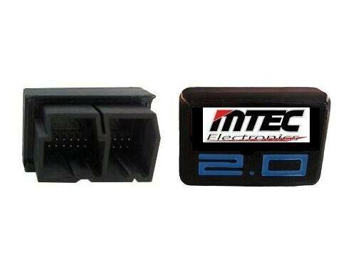

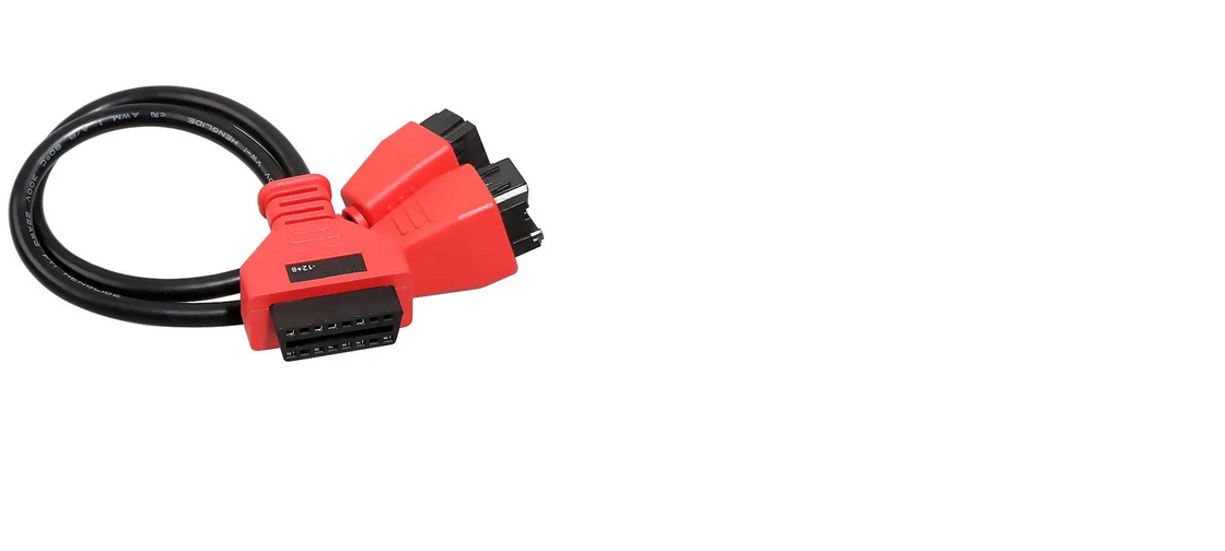

taz311 Posté(e) le 7 Décembre 2023 Signaler Posté(e) le 7 Décembre 2023 (modifié) Il y a 1 heure, tof01 a dit : Ah non, il n'y a pas ni câble, ni prise diagnostic à l'extrémité sur le boitier SGW sisi desolé donc en photo: 1ere photo le cable, on le trouve sur plein de sites entre 10 et 30€ et 2eme photo le boitier entre 45 et 80€ Modifié le 7 Décembre 2023 par taz311
