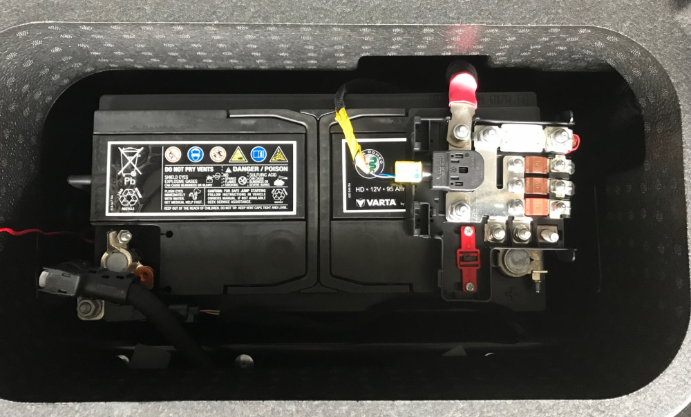

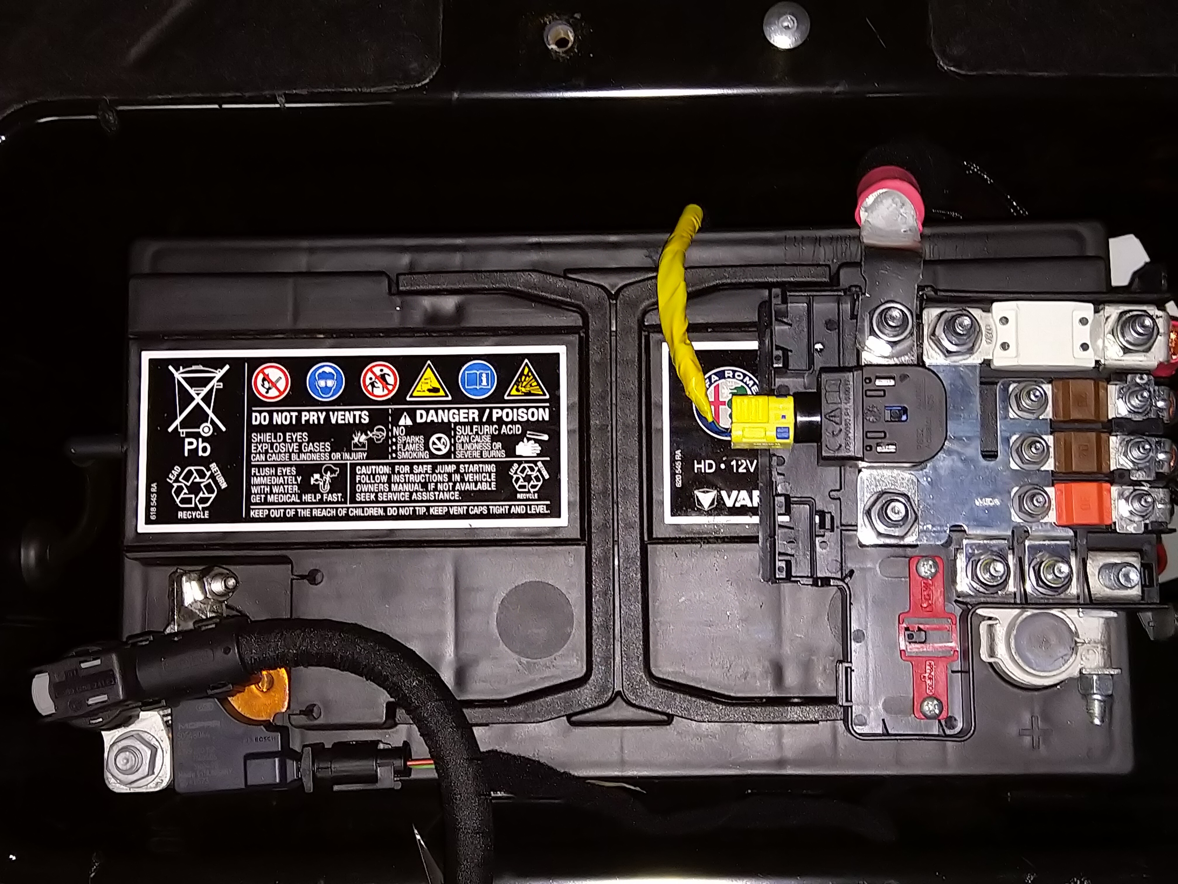

satdream Posté(e) le 31 Décembre 2020 Signaler Posté(e) le 31 Décembre 2020 Il y a 3 heures, joe le taxi a dit : Le chef d'atelier de ma concession m'a communiqué les caractéristiques pour une batterie (Stelvio 2,2 L 210 cv ) 80Ah 600A Dans le commerce je n'ai rien trouvé et si je dois la changer je la prendrais dans ma concession, c'est plus sur. Strictement parlant les 2.2 Diesel sont équipés en Mopar part# ... https://moparstore.fr/batterie-agm-start-stop-95ah-850a-en-50538368.html Ce sont des 95Ah 850A et non pas des 80Ah/600A qui sont montées sur le Stelvio 2.2 Diesel (enfin du moins depuis 08/2018, ce qui peut aussi expliquer certains problème sur des modèles plus anciens de Stelvio ?). Ce sont strictement parlant des Varta d'ailleurs c'est même indiqué dessus ... il suffit d'enlever le module de fusible sur le + pour le voir Ca se trouve facilement, et que l'on soit en Bosch, Varta ou Fulmen on est alors sur des marques réputées, eg. https://www.all-batteries.fr/batterie-auto/alfa-Romeo/stelvio-diesel/2-2-jtdm-q4-949-axe2a/2018-08-bpa7085.html et on s'en sort pour beaucoup moins cher que chez Mopar, avec une qualité similaire ... Rq: parfois les concessionnaires montent des Magnéti Marreli (historiquement l'équipementier qui appartenait à FCA mais a été cédé l'an passé).

joe le taxi Posté(e) le 31 Décembre 2020 Signaler Posté(e) le 31 Décembre 2020 Ce n'est pas vrai qu'il n'y a aucune indication des caractéristiques. À l'époque je n'ai pas voulu démonter la platine + Par contre ma batterie est clairement plus petite en longueur que celle que tu montres en exemple ! En tout cas merci pour ton message précédent et bon réveillon à tous.
Nova00 Posté(e) le 31 Décembre 2020 Auteur Signaler Posté(e) le 31 Décembre 2020 @joe le taxi j’ai la même vision quand je regarde ma batterie!!! Les caractéristiques sont cachées sous le bloc du plus!!! 🤣😅

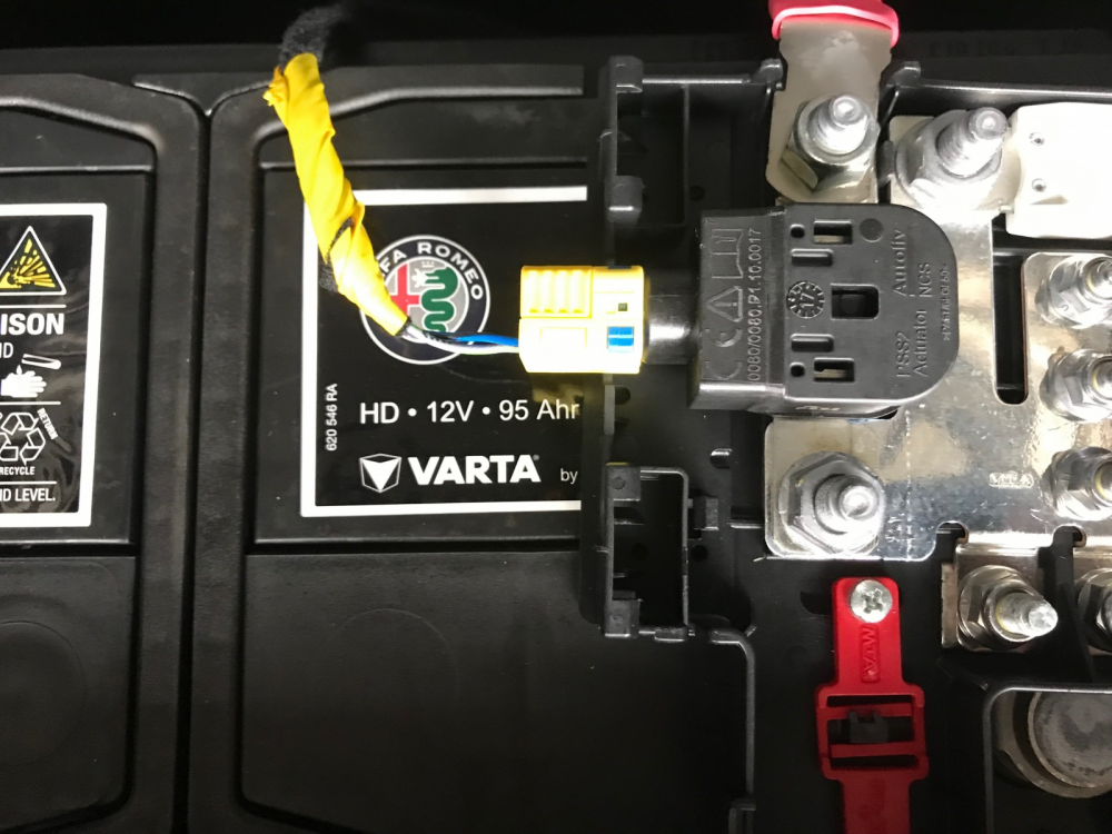

satdream Posté(e) le 1 Janvier 2021 Signaler Posté(e) le 1 Janvier 2021 La platine est installée plus ou moins sur l'inscription, lever cette dernière permet effectivement vérifier l'inscription de caractéristiques. Cependant c'est facile sans démontage, le code OEM des batteries Varta est visible, vous avez une 620545 RA, alors que les MY18 et suivant sont en 620546 RA qui est strictement une 95Ah 850A. Cdlt.

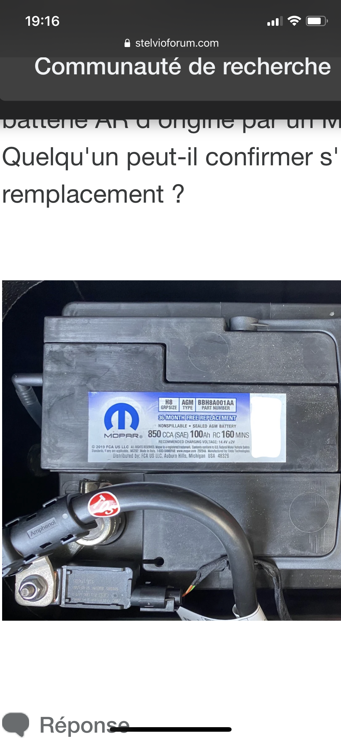

Nova00 Posté(e) le 1 Janvier 2021 Auteur Signaler Posté(e) le 1 Janvier 2021 (modifié) Salut et une bonne année à toutes et à tous! @satdream merci pour ce complément de recherche!! par contre, sur un autre forum, Alfa ont mis une batterie Mopar suite à un souci de batterie qui a cramé après 3 jours. Modifié le 1 Janvier 2021 par Nova00
satdream Posté(e) le 1 Janvier 2021 Signaler Posté(e) le 1 Janvier 2021 (modifié) Il y a 1 heure, Nova00 a dit : Salut et une bonne année à toutes et à tous! @satdream merci pour ce complément de recherche!! par contre, sur un autre forum, Alfa ont mis une batterie Mopar suite à un souci de batterie qui a cramé après 3 jours. Comme indiqué, MOPAR est l'équipementier interne FCA, mais il ne fabrique pas tout (très loin de là d'ailleurs), les batteries sont des Varta OEM de manière la plus courante. Cad qu'en concession ce sera une MOPAR qui sera montée, puisqu'il s'agit des "pièces d'origine" Afla ... Sur le site MOPAR il suffit de faire la recherche sur le Stelvio et préciser la motorisation, ce qui donne: 2.2 Diesel (= AGM) https://moparstore.fr/batterie-agm-start-stop-95ah-850a-en-50538368.html (399.60 € !!!) 2.0& 2.9 Essence (= EFB d'après MOPAR) : https://moparstore.fr/batterie-efb-start-stop-95ah-800a-en-50532675.html (292.25 € !!!) Remarques: - on voit alors que l'ancienne était bien la 80Ah/680A qui n'est plus disponible/diffusée) - et qu'il y avait un système de "maintien de charge" sur ces batteries : https://moparstore.fr/systeme-de-maintien-de-charge-et-chargeur-de-batterie-50545402.html La batterie illustrée sur Stelvioforum est une 100Ah (l'écart avec la 95Ah de série est mineur), c'est surtout l'intensité de sortie qui est bien de 850A qui est le plus important dans le cas présent, par contre MOPAR indique des AGM uniquement sur les Diesel ... Cdlt. Modifié le 1 Janvier 2021 par satdream
