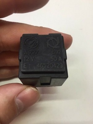

Oui j'ai démonté les 2 relais ventilo et j'ai réparé le 2nd (P0481), le côté supérieur du bras de contact était sorti de son logement et avait basculé plus bas entre le contact électroaimant et le contact repos... Suite à la réparation l'erreur a été effacé mais au bout d'une journée elle est revenue sans altérer l'état des 2 relais... J'ai alors inversé les 2 relais mais sans succès...

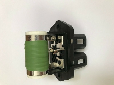

Il y a 12 heures, blades a dit :
il faut juste metre la resistance a la masse
Peux-tu détailler stp...
Lien à poster
Bon, les yeux fermés j'ai fait exactement ce que blades m'a conseillé de faire... Et les ventilos ont répondu aux 2 vitesses. 😃
L'emmerdant c'est que le code d'erreur revient systématiquement malgré mes efforts multiecuscanisant pour l'effacer... D'où mode dégradé du moteur 20V... 🤕
