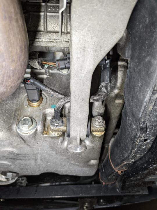

fabdu117 Posté(e) le 10 Décembre 2022 Auteur Signaler Posté(e) le 10 Décembre 2022 J'ai enfin reçu les composants pour la version finale. Voila ce que ça donne sur la voiture. Il faut que je rajoute un rondelle au niveau du boulon. C'est un montage à blanc la sonde n'est pas encore collé au boulon.
Tetededelco Posté(e) le 11 Décembre 2022 Signaler Posté(e) le 11 Décembre 2022 C'est propre, bravo Tu penses "commercialiser" ? 😉
Hug Posté(e) le 11 Décembre 2022 Signaler Posté(e) le 11 Décembre 2022 (modifié) Cool ! Ça donne quoi en température relevée ? Modifié le 11 Décembre 2022 par debuisson
fabdu117 Posté(e) le 12 Décembre 2022 Auteur Signaler Posté(e) le 12 Décembre 2022 Merci, J'ai pas testé cette version pour le moment, j'ai collé le capteur à l'époxy sur le boulon. C'est la même sonde que le prototype normalement la température devrait être identiques, par contre la température devrait monter plus vite car la sonde est coulé dans l'époxy se qui évite qu'une bulle d'air isole la sonde.

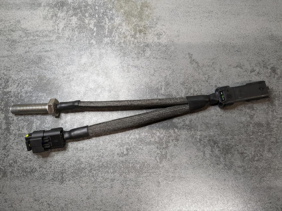

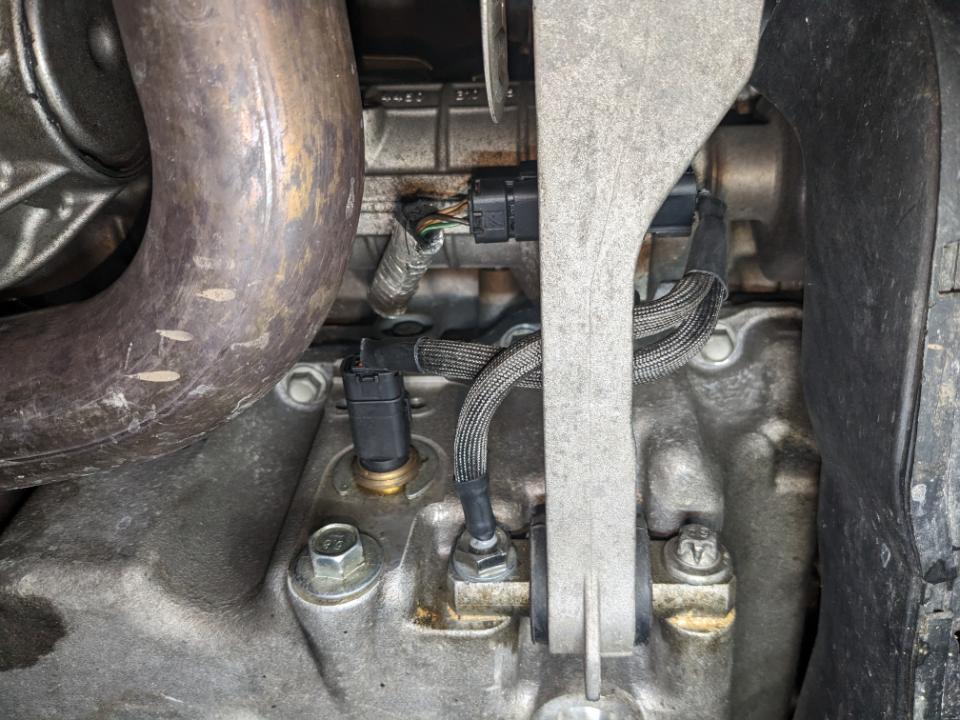

fabdu117 Posté(e) le 28 Décembre 2022 Auteur Signaler Posté(e) le 28 Décembre 2022 (modifié) J'ai coller la sonde à l'époxy et rajouté une rondelle, sa fonctionne bien. La température met un peut plus de temps à monter comme la sonde n'est pas en contact direct avec l'huile. Le 11/12/2022 at 09:35, Tetededelco a dit : C'est propre, bravo Tu penses "commercialiser" ? 😉 Je vais vendre le capteur 60€ pour les membre du forum. J'ai vu avec @Commandatore je peu les vendre, cependant le forum n'engage aucune responsabilité sur la vente, l'utilisation et les éventuelles conséquences. Modifié le 28 Décembre 2022 par fabdu117

fabdu117 Posté(e) le 28 Décembre 2022 Auteur Signaler Posté(e) le 28 Décembre 2022 il y a 4 minutes, Steumser a dit : Désolé j'étais persuadé d'avoir répondu j'ai du commencer en faisant autre chose puis j'ai zappé. https://www.amazon.fr/DS18B20-étanche-capteurs-température-thermique-Raspberry/dp/B01MY9QR49/ref=mp_s_a_1_7?crid=10XINOD8IKN11&keywords=sonde+thermique&qid=1672241359&sprefix=sonde+ther%2Caps%2C157&sr=8-7 j'ai pris ca mais au final depuis j'ai lâché l'affaire je suis sûr des plus gros travaux sur mon Lada donc j'ai mis ca de côté depuis en attendant. c'est cool si ca fonctionne en tout cas. J'avoue que je serais partant si tu en vend effectivement. La sonde que tu à pris ne conviendra pas, elle à besoin d'une alimentation. Il te faut une thermistance (CTN) de 5K Ohm à 25°C avec une valeur bêta au de ~3500K, pas facile à trouver j'ai du la commander par 10. Avec Amazon il vont te la rembourser si tu la renvoi. Je la vend ici ; https://www.ebay.fr/itm/155331289808 Si tu me la prend en mp je la fait à 60€.

Tetededelco Posté(e) le 5 Mai 2023 Signaler Posté(e) le 5 Mai 2023 Bonjour à tous. De mon côté j'ai pu trouver le temps de l'installer et ça marche nickel ! Installation en 10 minutes et la solution me plaît bien plus que de me retrouver avec une sonde dans le bouchon de vidange. Très beau boulot

Invité Posté(e) le 5 Mai 2023 Signaler Posté(e) le 5 Mai 2023 Pour moi aussi ca fonctionne parfaitement. C'est vrai que j'ai fais le retour en privé mais pas ici.. Effectivement un perdu au combat.. installation on ne peut plus simple et pareil, vue l'utilisation de ma 159 et ma conduite de retraité certes c'est pas précis à environ 5dg près mais je préfère aussi avoir ma vis de vidange vierge.

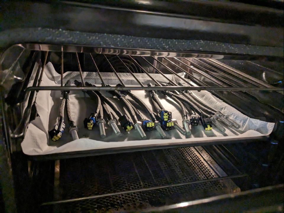

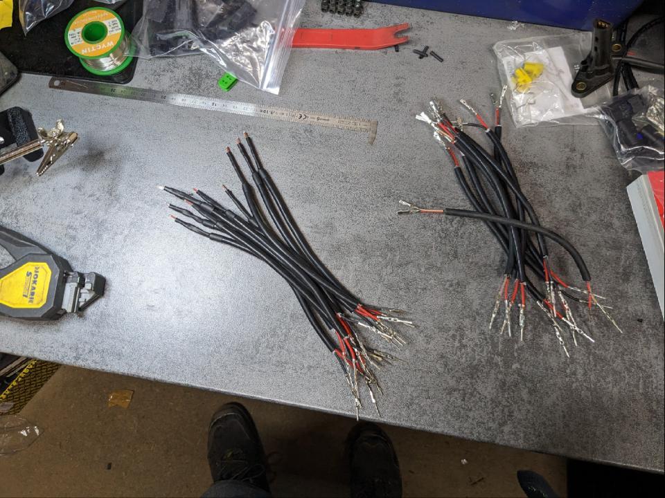

fabdu117 Posté(e) le 9 Juin 2023 Auteur Signaler Posté(e) le 9 Juin 2023 C'est toujours sur mon établie, j'ai pas pris le temps pour m'en occuper en plus comme je colle tous à l'époxy je dois faire toutes les sondes d'un coup. Je vais essayer de finir ça rapidement.
fabdu117 Posté(e) le 12 Juin 2023 Auteur Signaler Posté(e) le 12 Juin 2023 (modifié) Petite fournée. Normalement les sondes seront disponibles demain. Modifié le 12 Juin 2023 par fabdu117
