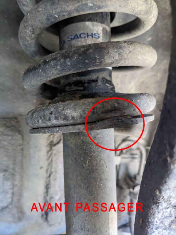

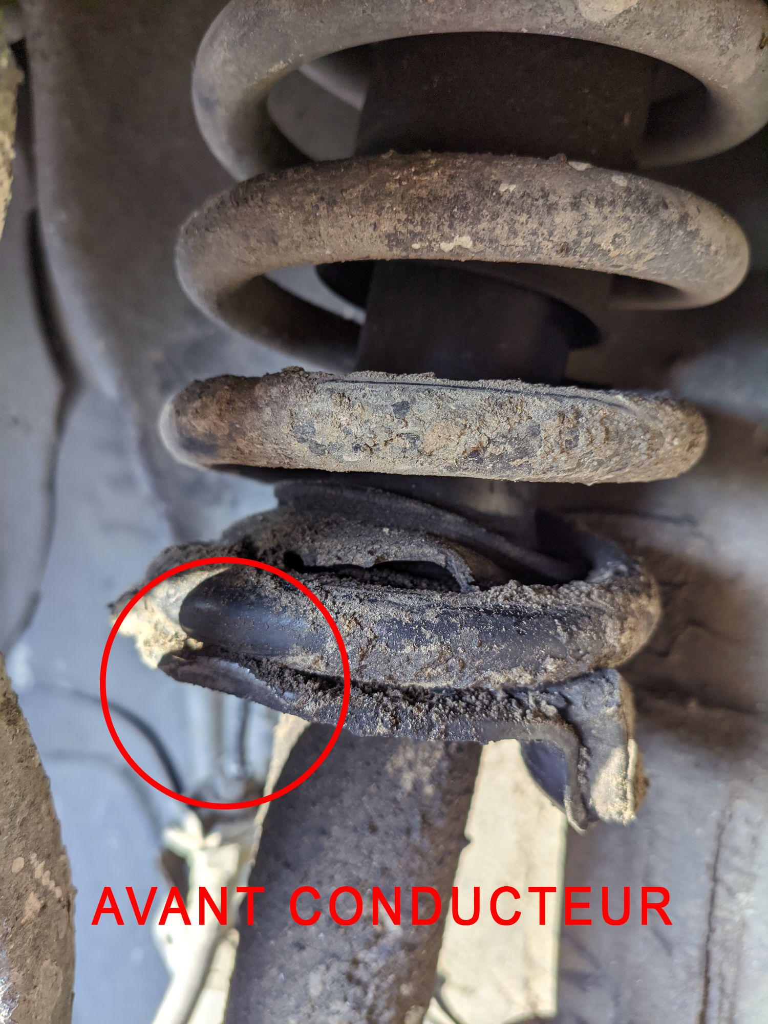

j'ouvre ce topic concernant un problème lié à mon alfa 156 crosswagon Q4.
Depuis que je l'ai, quand je prends un dos d’âne ou un nid de poule, j'ai un grincement métallique, éventuellement suivi d'un claquement (comme un petit choc) au niveau de l'avant du véhicule, plutôt coté passager, en fonction de la vitesse à laquelle je roulais à ce moment. Sur route abimée ou chemin, beaucoup de vibrations.
J'ai rapidement mis ca sur le compte d'amortisseurs hs, j'aimerais approfondir le sujet avant d'engager des réparations.
J'ai trouvé le temps d'aller sous la bagnole il y a quelques semaines, faire quelques photos, j'ai remarqué quelques trucs intéressants ^^
A noter également une usure des pneus plus marquée sur l'intérieur.

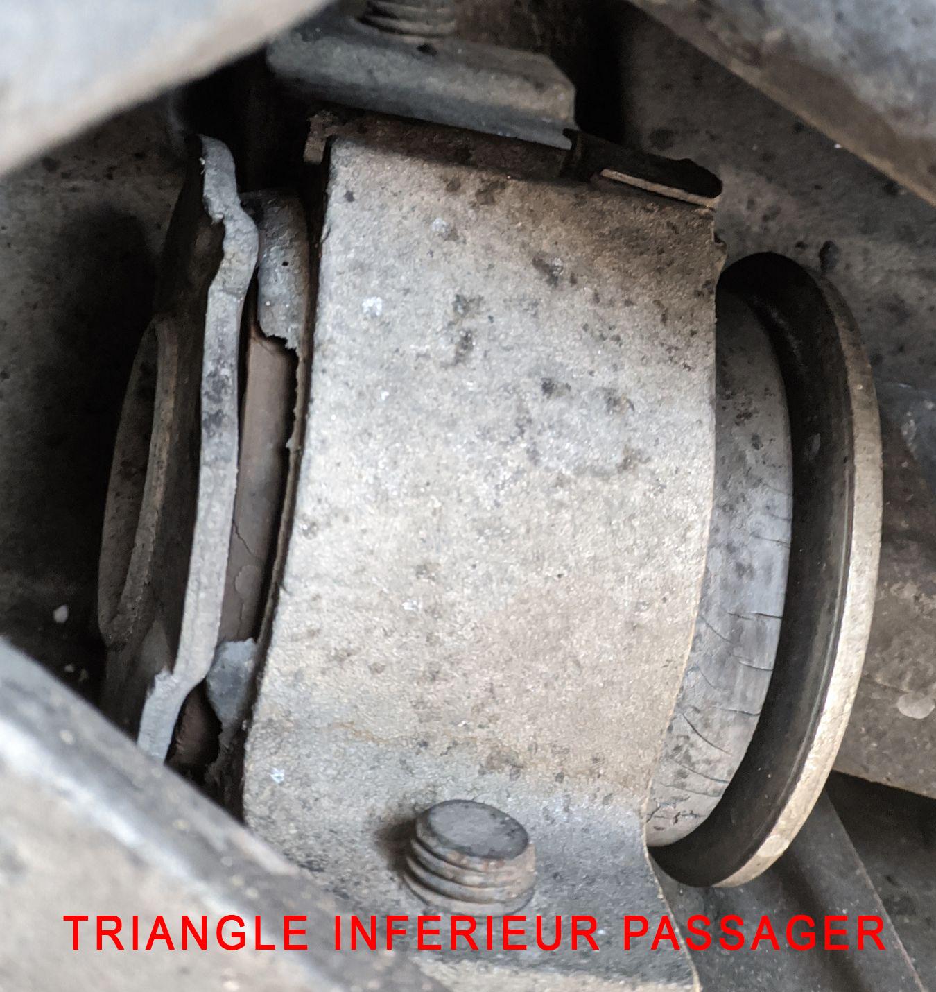

Ayant lu après achat du véhicule que les triangles sont plutôt capricieux, je commence à m'orienter vers cette hypothèse, mais peut être les coupelles...

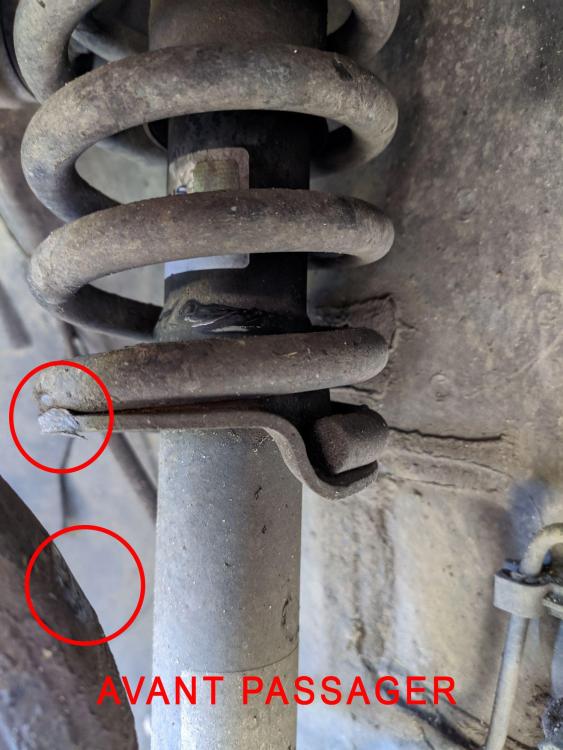

On voit sur les photos que les deux amortisseurs avant frottent contre le montant avant de chaque roue.
Voila, si vous avez deja eu le souci ou avez une idée, je suis tout ouïe.
D'avance merci.

Il y à un problème si l'amortisseur touche le moyeu de roue.
Les amortisseurs on était changé (on voit qu'il manque le siège de ressort d'amortisseur) peut être un mauvais remontage ou mauvais amortisseurs.
Si tu pouvais retrouvé les références des amortisseurs et vérifier que se soit les bon.
Pour toi ca ne viendrait pas de l'usure des silent bloc des triangles?
Quand tu parles de siège du ressort, tu parles du tampon en caoutchouc présent (et quasi mort) sur un des amorto?
Un autre détail qui me revient aussi c'est un endroit du passage de roue avant passager, percé, comme une usure a cause de frottements de la roue, c'est pour ca aussi que j'étais parti sur un problème d'amortisseurs hs, les roues remonteraient trop. Mais rien de sûr j'ai jamais trop touché à tout ce qui est suspension.
Modifié par Guiyomus
Oui c'est cette pièce sur le coté passager le tampon n'y est même pas, ce qui me fait dire que ça à était changé.
Tu me confirme que c'est bien une phase 3 Q4 Crosswagon ? J'ai regardé les références des amortisseur sont différent que sur les autre modèle, avec 5cm de hauteur de caisse en plus il y à bien une pièce qui change, ma théorie c'est que les amortisseurs sont trop court se qui entraine ces problèmes.

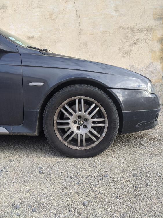

L'impression que j'ai c'est que oui, les roues avant me paraissent très proche de la caisse, je peux essayer de faire une photo ou deux.
Ya pas quelque chose que je peux mesurer éventuellement?
Concernant les mesures, j'ai 70cm coté conducteur et 68.5cm coté passager.
En effet, des ressorts trop courts pourraient peut être engendrer un frottement avec le porte moyeu.
Sans le caoutchouc on perd quelques millimètres, c'est pas ça qui fait la différence. Donc à part un problème de ressorts, je vois pas trop.
Peut être y a t'il eu un autre problème auparavant qui a abîmé les amortos et que ce n'est pas eux qui tapent dans le moyeu ?
Si les pneus s'usent à l'intérieur, pareil, mauvaise hauteur de caisse, donc ressorts.

Sinon je pense que c'est bien les amorto qui touchent les moyeux, Je vois pas trop ce que ca pourrait etre d'autre et les traces d'usures correspondent.

Attention : les Crosswagon n'ont pas les mêmes amortisseurs que les sportwagon Q4 . Les sites de pièces mélangent les 2. Si l'ancien proprio s'est planté, ça pourrait être ton problème. Il faudrait savoir si ce ne sont que les amortisseurs ou aussi les ressorts. La Crosswagon a un garde au sol de 6 cm de plus IMG_20211230_114430_hdr.thumb.jpg.8e559043db66b14c9221ffc36d31cc1b.jpg726057523_IMG_20211230_114512_hdr_edit2.thumb.jpg.3b95441516a59065ab5d93111923a0ad.jpg

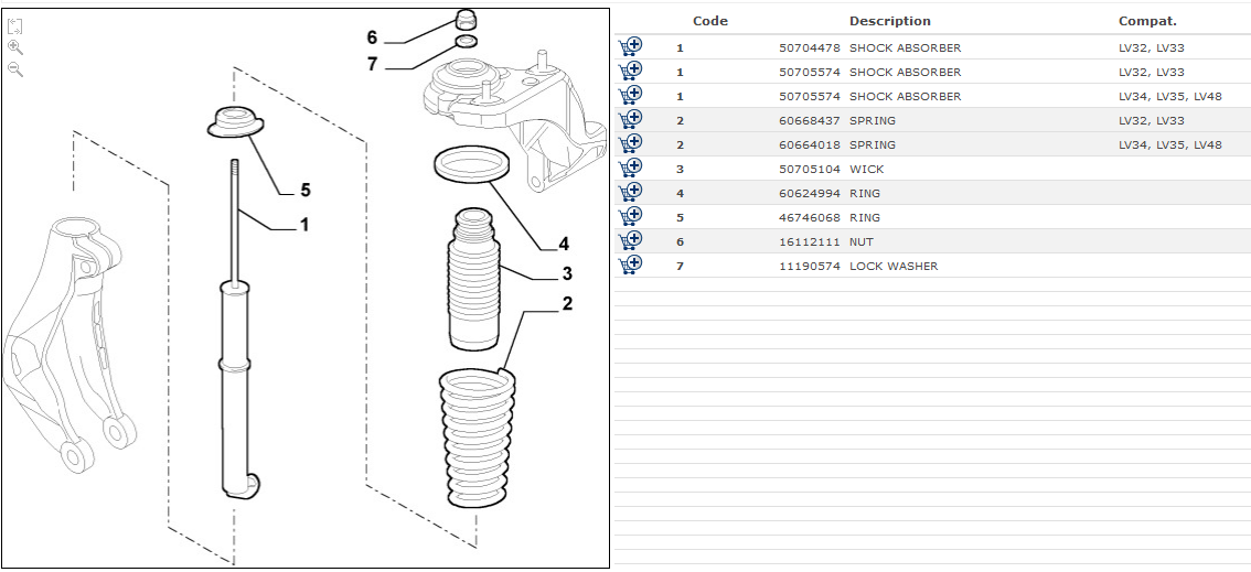

J'ai trouver les références pour les amortisseurs 50704478 ou 50705574.
@Licopo D'après Fiat ePER les amortisseur sont identique entre les SW Q4 et les crosswagon :
LV32 LV33 = Crosswagon 4x4
LV34 LV35 = SW 4x4
Par contre effectivement @Alfa-Duke les ressorts sont différent, mais je pense pas que des ressors court puisse faire frotté la suspension et le moyeu. Je pense plutôt que c'est des amortisseur de version 4x2.
okay, faudrait que j'arrive a savoir si ceux que j'ai acheté sur mister auto sont les bons...
Truc étrange: quand je tape ma plaque sur mister auto ca me sort sportwagon et sur oscaro crosswagon...
Bon sur ma CG c'est crosswagon.
Sur type mine, avec le code D.2 de la CG: 156 SW CROSSWAGON Q4    😅
Quand je retourne sur la page des amorto que j'ai pris en rentrant ma plaque d'immat, ca me sort qu'ils ne sont pas compatibles, alors qu'ils étaient proposés compatibles au moment de l'achat. Ca devient nawak cette histoire 😂
Maintenant les seuls proposés sont des sachs:

Il y a 2 heures, Guiyomus a dit :
@Licopo la tienne est vachement plus haute que la mienne à l'avant! O_O
Ça confirme que ta voiture n'a pas les bons amortisseurs, d'ou les marques et les bruits que tu constates.
Modifié par bengalaxie
Perso j'utilise toujours les ref constructeur c'est bien plus fiable. Avec la réf Sachs tu doit pouvoir retrouver la réf alfa (EOM).
Je viens de regardé les SW Q4 et les Crosswagon on un moyeu spécifique (surement plus grand), mon hypothèse c'est que ce moyeu demande un amortisseur différent pour ne pas toucher, entre les SW Q4 et les Crosswagon c'est le ressort qui change la hauteur de caisse.
Oui, c'est pour ça que j'ai mis les photos. J'ai eu 2 sportwagon 2 roues motrices : beaucoup plus basses

Je commence à comprendre pourquoi ce véhicule n'a pas les bons amortisseurs ...pc4ds
Vise ça : https://shop.alfisti.net/Tuning-Styling/Alfa-156/Suspensions/Crosswagon-Q4-Shock-Absorber-Rear-Axle::9794.html
Les amortisseurs de Crosswagon sont difficiles à trouver et apparemment, pas mal de gens montent les mauvais.
Je suis persuadé que ton problème vient de là

Mais il faut bien vérifier les dimensions et les erreurs. Je suis comme toi, je dois changer les miens bientôt et cherche. Par contre, je relis ton post et je me demande si ce n'est pas les triangles et autres organes du train avant. Récurrent chez les 156. Tu devrais voir un mécano avant de faire des frais. Bon, ce qui est sûr c'est qu'elle est trop basse
